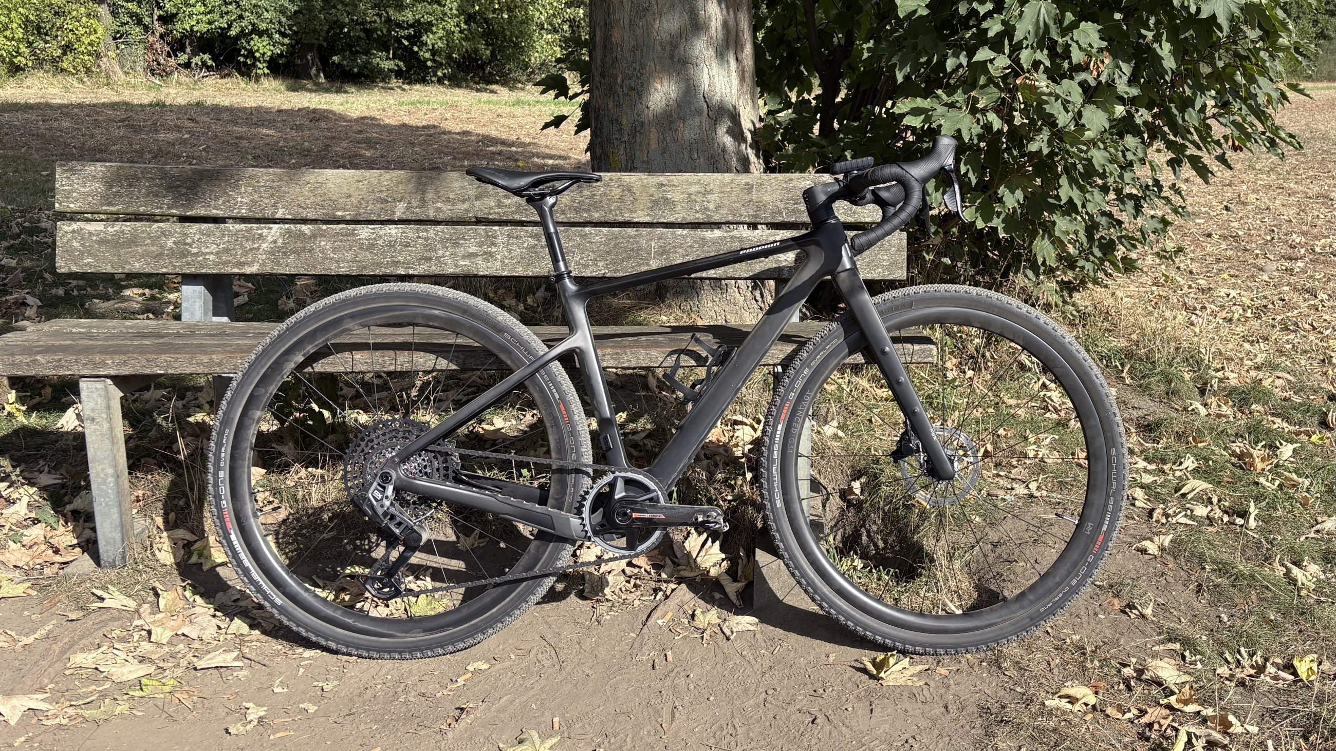

Ich geb auch noch mal meine Daten für mein Terrel an:
Größe 179cm
SL 84cm
Rahmengröße M
Cockpit Kit M (Lenkerbreite: 440 mm - Vorbaulänge: 80 mm - Spacer Höhe: 20 mm)
Farbe Good Thyme Matt
SRAM Force 13-Fach
ZIPP Laufräder
Starrgabel
(Bild wurde schon mal gepostet)
Probefahrt gern möglich in 96xxx.

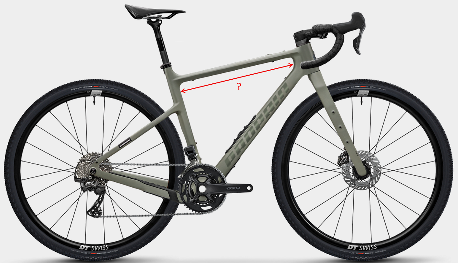

Hallo zusammen,
Wollte mir das Terrel auch demnächst zulegen aber bin mir noch unschlüssig ob meine Taschen passen würden.
Könnte vllt jemand netterweise mit Rahmengröße S oder M folgende Länge nachmessen? :)
Danke!:bier:

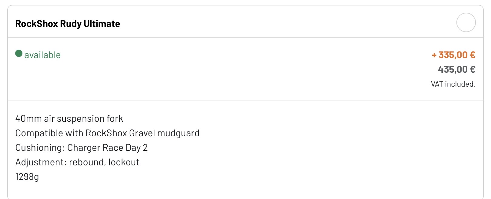

Frage an alle: Diejenigen, die eine starre Gabel haben, habt ihr irgendwann einmal über eine Federgabel nachgedacht oder seid ihr ganz zufrieden und möchtet kein zusätzliches Gewicht durch eine Federgabel mit euch herumtragen, insbesondere auf asphaltierten Streckenabschnitten?
Für mich niemals mit Federgabel am Gravel. Federgabel hab ich am Mtb.
Die Federung am Bike mit Starrgabel wird über die Reifen (Profil, Breite, Luftdruck, Tubeless) generiert. Ich fahre einen Alu Laufradsatz mit 50er Reifen mit ca. 1,8bar hinten und 1,6bar vorne. Und einen Hochprofil Carbon Laufradsatz mit 40 oder 45er Reifen mit schnellerem Profil für den besten Mix aus Straße und Gelände mit zw. 2,2 und 2,4bar (Luftdruck wird je nach Strecke auch zwischendurch angepasst).
Im Prinzip gibt es nichts besonderes an den 1400er Laufräder.
Aber zu dem Aufpreis sind die ganz interessant, und von der Qualität besser als die Newmen.
Wenn dein Kopf allerdings schon ein federgabel am Gravel haben möchte…
Ich fahr den starr und siehe es wie Tobi.
Mtb wenn Federung gebraucht, und gravel für Speed im offroad Bereich.

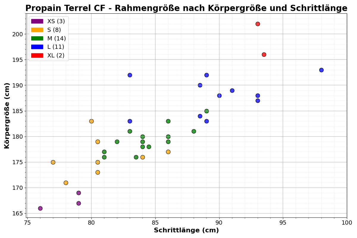

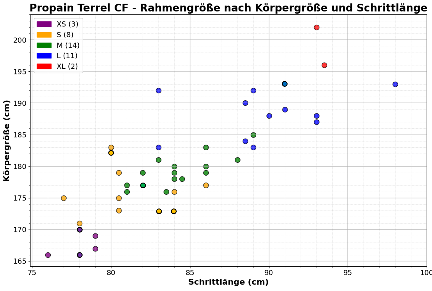

Um mir die Größenfindung etwas zu "erleichtern", hab ich mal in einer Kombination aus Eigenrecherche und ChatGPT den Thread hier nach Nutzern durchsucht, welche das Terrel bestellt haben oder es Probegefahren sind und dabei so nett waren Größe, Schrittlänge und Rahmengröße anzugeben.
Dabei ist folgender Graph herausgekommen: (Ob es das jetzt wirklich leichter macht, kann jeder selber entscheiden:))

Ich hab mal die Tabelle aktualisiert (+7 Einträge):
Würd mich aber nicht alleine auf die Tabelle verlassen sondern auch die einzelnen Feedbacks durchlesen da nicht jeder immer 100% zufrieden mit seiner Auswahl war. Vorallem bei Zwischengrößen gehen die Meinungen auseinander.
