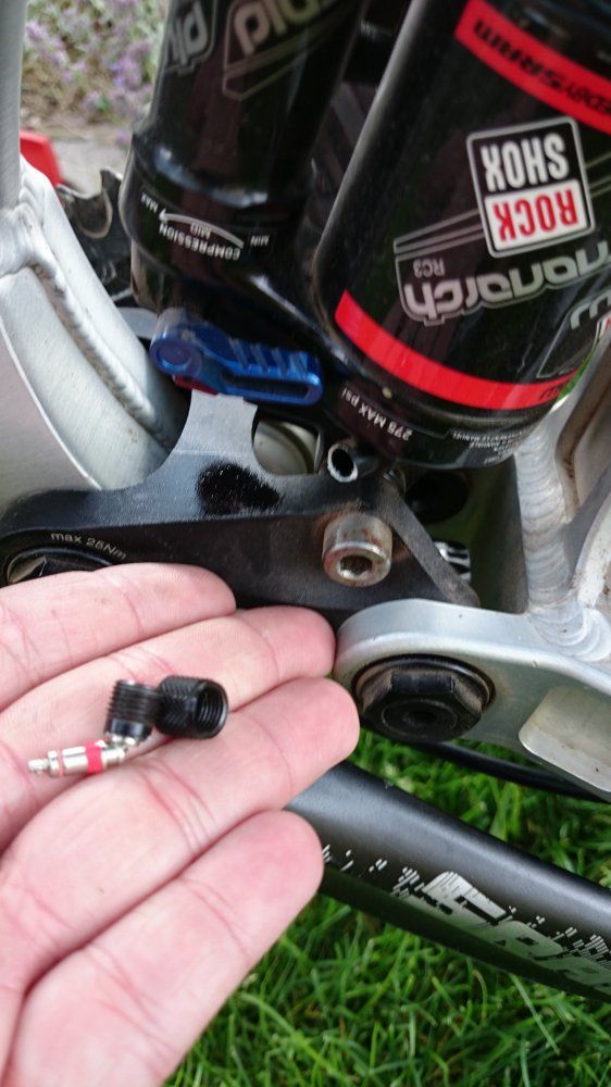

Ich könnte heulen.... Hab heute meinen Monarch + meines Tyees ein wenig aufgepumpt und wieder verschlossen. Bei der anschließenden Fahrt Hat es plötzlich gezischt und aus dem Dämpfer ist die Luft entwischen und das Ventil ist rausgebrochen. Ich bin ratlos wie das passieren konnte, da ich auch nicht mehr Luft auf den Dämpfer gegeben habe als erlaubt. Hoffentlich geht die Reperatur schnell, weil es in 3 Wochen nach Saalbach geht :heul:

@fr-jak Schreib mal Propain (den David) direkt an, die sind da recht unkompliziert. Als ich Probleme mit meinem Dämpfer hatte, habe ich sogar nen Austausch für die Zeit bekommen, in der der Dämpfer bei Propain/RS war.
Ich hab heute morgen schon den Mechaniker meines Vertrauens angerufen und er kümmert sich drum. Er meinte auch, dass es kein großer Akt werden sollte das zu reparieren :daumen:
