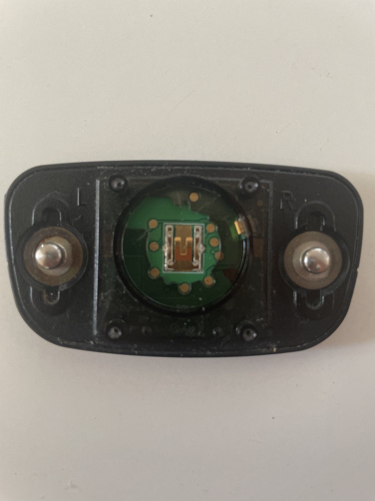

Hi mein Garmin Sensor ist auch bereits 5 Jahre alt. Bis jetzt… Dem Rosten eines Kontaktes hab ich jetzt 2 Jahre zugeschaut und mich gefrat wieso das Teil immer noch tut.
Naja, jetzt gehts gar nicht mehr, mit dem Multimeter gemessen kommt an dem Konakt auch nichts mehr durch, ich habe Ersatz aber Weiß jemand ob man die Wirkliche Hardware Öffnen kann? Mit m Messer bekomme ich es nicht hin.
Bitte um Sinnvolle Tipps!
