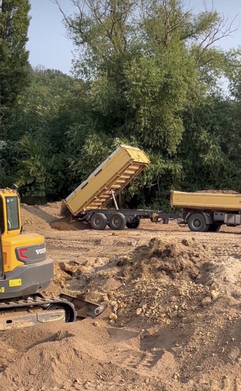

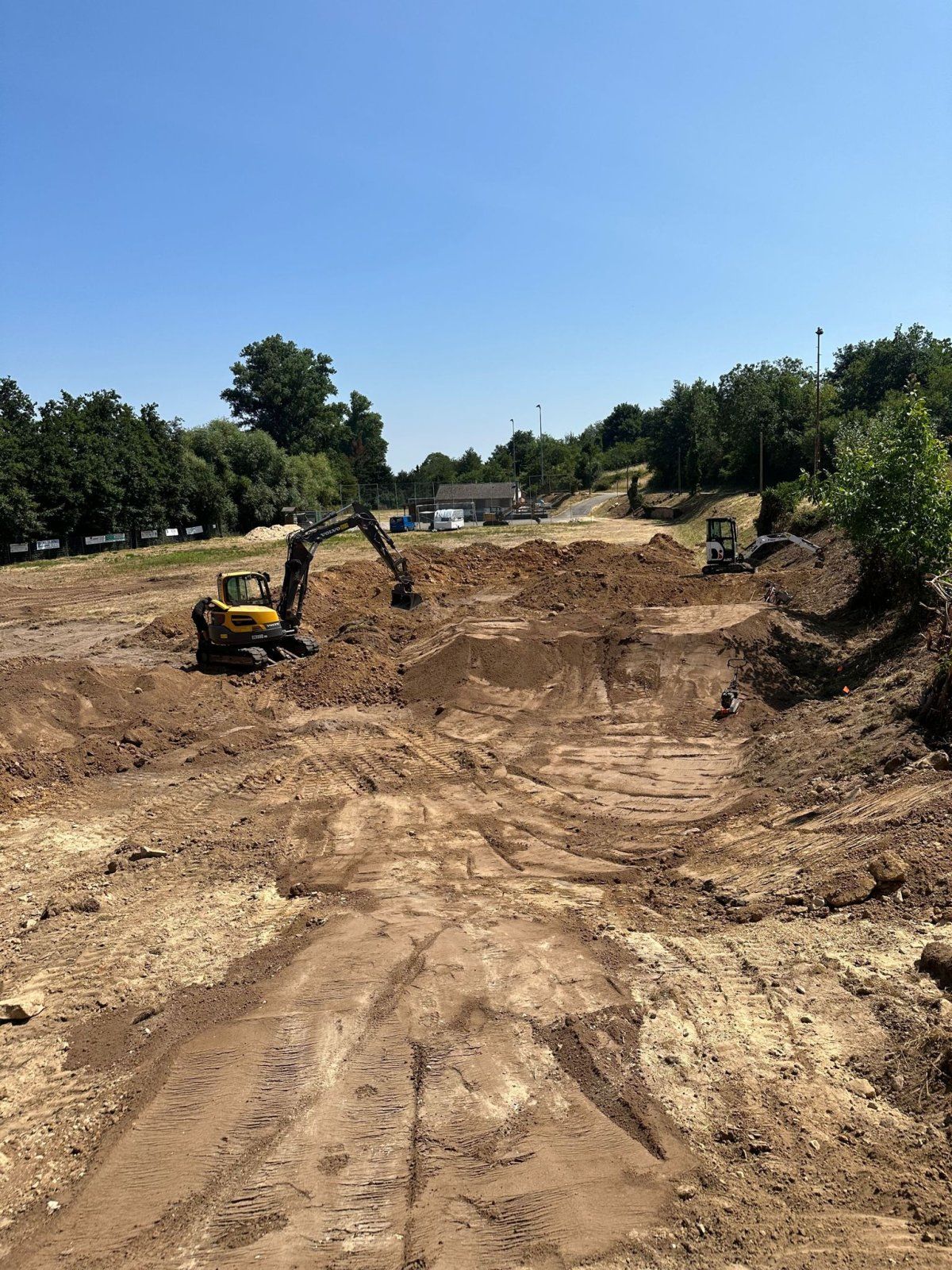

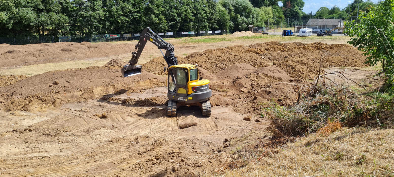

Kurzes Update, ich hab mich aus der Sache aus Zeitmangel zwar nun weitestgehend rausgenommen, aber im Juli soll es mit dem Bau los gehen. Angelegt wird das Ganze von @Radde und seiner shaperscrew, Baumaterial kommt von der nahegelegenen Tunnelbaustelle. Und mit 20.000€ Budget lässt sich vermutlich schon schön was machen.
Bin gespannt.
Läuft

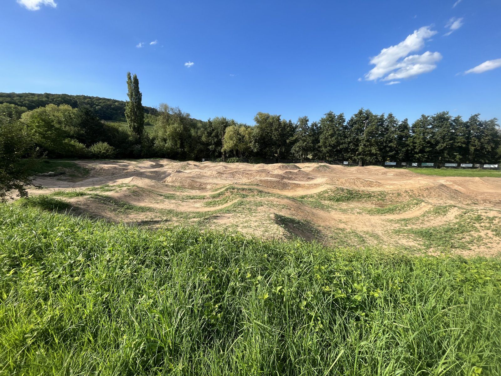

Die Bauarbeiten am Pumptrack und der Dirtline sind soweit abgeschlossen, offizielle Eröffnungsfeier der gesamten Anlage mit Bolzplatz, Beachvolleyballfeld, Boule, Baketball, TT Spielplatz… ist für den 23.9. geplant.
Bin echt begeistert was hier in der kleinen Gemeinde geht 💪
