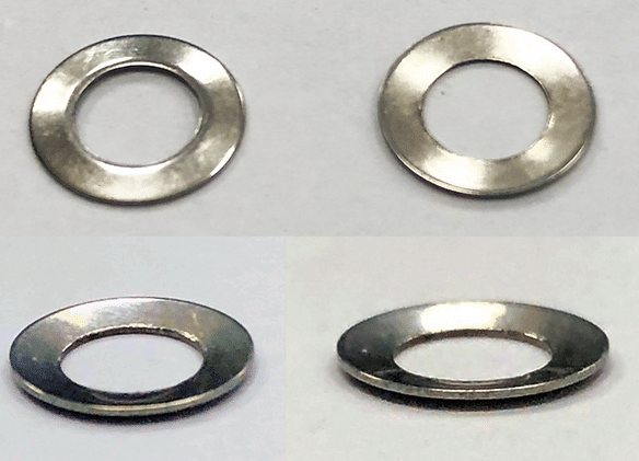

Moin,
ich möchte mir einen Laufradsatz mit Duke Fury Star 6ters bauen.
Duke empfiehlt mir hier aufrgund hohem Systemgewicht explizit die Pillar PW 7048 Unterlegscheiben zu verwenden.
Allerdings versenden in der EU quasi auch nur Duke/JPRacing die, wollen dann aber 18€ Versand dafür.
Meine Fragen:
Falls ihr schon Duke Felgen aufgebaut und dabei Unterlegscheiben verwendet?
Gibt es eine entsprechende Unterlegscheibe auch von SAPIM/DT usw? Ich kann leider nirgendwo eine Zeichnung vom Querschnitt finden. Pillar selber hat keinerlei Info über Unterlegscheiben auf ihrer Homepage
@Knusperhexe @schnellerpfeil und die anderen Laufradbauer? Ideen?

so sollen die aussehen: (Pillar7048)
sollen 0,75mm dick sein.
Könnte das nich auch eine HM Scheibe vom SAPIM?
sagen auch sie kontaktieren einen mit Versandkosten dann :-D

mein Punkt ist:
Duke empfehlen explizit die Pillar Scheibe zu der ich keine Schnittansicht kenne.
Als Felgenhersteller sollten sie wohl am besten wissen was zu ihren Felgen/Löchern passt. So wie Newmen die MG-Scheiben vorschreiben und DT ihren Felgen die PHR Scheiben beilegen.
Ohne Schnittansicht der Pillar-Scheibe ist es schwierig zu sagen:
Die ist zylindisch wie eine MG, einseitig konisch ausgeführt wie eine HM, usw...
Darum fragte ich nach Erfahrungen bzw. Wissen dazu.
Das lieferst du hier nicht. Du lieferst keine Antwort nur einen Link auf die gesamte Produktpalette an Sapim-Unterlegtscheiben.

nicht unterstützt. Da war ich natürlich schon, sonst hätt ich ja keine Tendenz zur HM Scheibe (bzw keiner, dank hilfreicher Antwort).

Habe eben erst meine Verlinkung gesehen, sorry.
Von diesen einfachen, runden Sapim washern habe ich sogar welche da.
Wenn du welche möchtest, sag Bescheid.
