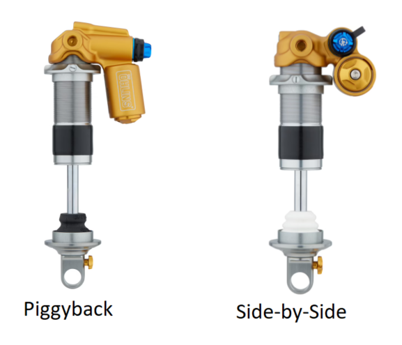

ich möchte mir nun ebenfalls den Traum von einem RAAW Madonna V2.2 erfüllen und bin gerade am Konfigurieren der Parts. Auf jeden Fall an Bord sind schon mal der Öhlins TTX Stahlfederdämpfer.
Mir ist jedoch aufgefallen, dass bei manchen Dämpfer ein Zusatz m und bei anderen der Zusatz m.2 dran hängt.
Sind das verschiedene Modelle oder ist es ein und der selbe Dämpfer?
Des Weiteren sind die Kammern manchmal unterschiedlich angeordnet als Piggyback und einmal als Side-by-Side (siehe Bild unten) ?!?
Ok das bedeutet also dass bike-components hier noch das "ältere" Modell verkauft? Wollte das Set nämlich in L bestellen und mir ist aufgefallen, dass da der m1 geliefert wird.m2 ist die neuere Version https://www.mtb-news.de/news/oehlins-ttx22m-2-stahlfeder-daempfer/
und beim M2 kannst wählen ob Piggy oder Side-by-Side für´s Raaw (passt beides - zumindest bei L). Beim "alten" Öhlins gibt es den nur mit Piggy in den Größen für´s Madonna.
