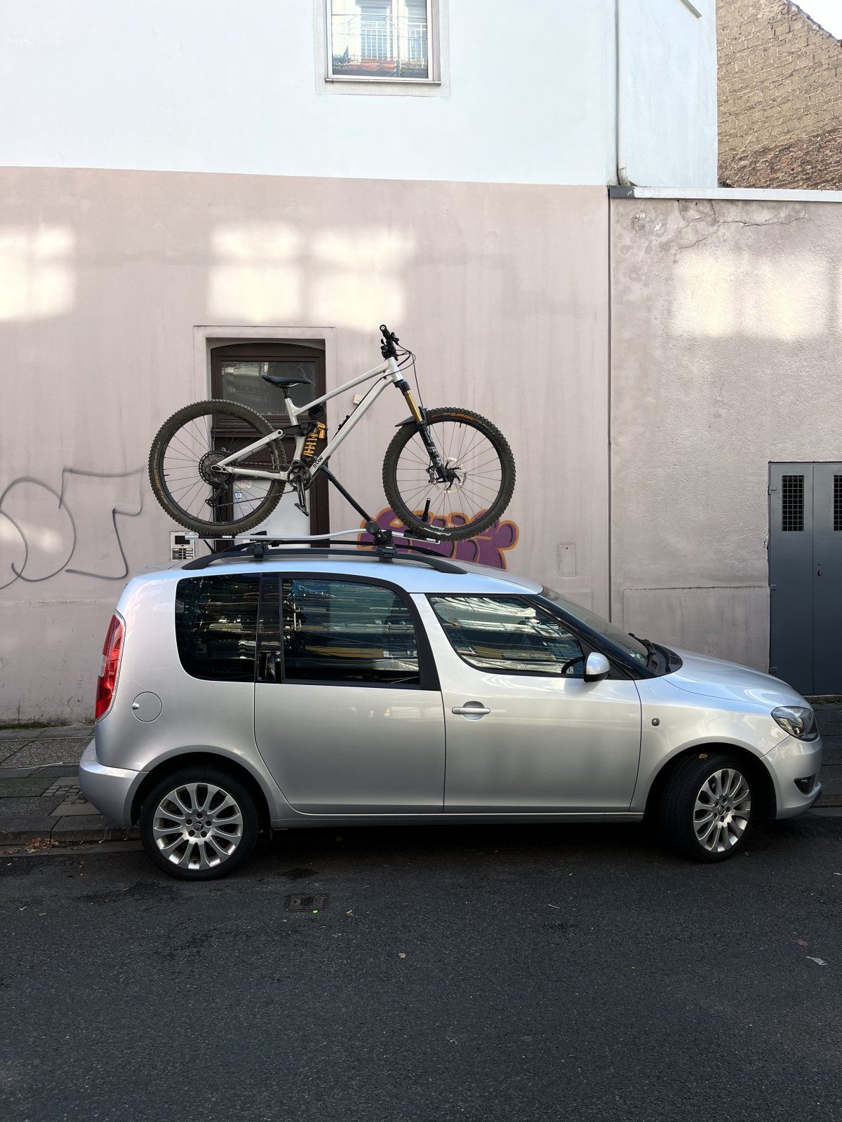

Übrigens, das Madonna passt in L noch gerade so auf einen Thule Proride Dach-Fahrradträger. Falls einer die Info hilfreich findet.

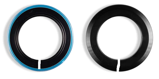

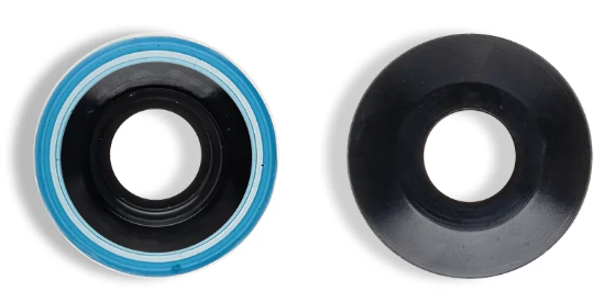

Kann es ggf. sein, dass durch die beiden "Unterlagscheiben/ringe" die man vor der Montag des Hinterbaus unterlegt, durch die Aussparungen Wasser eintritt? Auf der Webseite gibt es die Caps gar nicht aber vielleicht wisst ihr ja was ich meine.
Ich hab bei meiner Madonna V2 nie mit Geknarze zu kämpfen gehabt. Kann aber auch daran liegen das ich nur ein Frameset gekauft habe und generell beim Zusammenbau nie mit Schmierstoffen geize. Deswegen hatte ich auch präventiv unter alle Dichtkappen dick wasserfestes Bootsfett geschmiert um sie zusätzlich abzudichten
unter die Dichtkappen der Lager oder die Dichtkappen die auf die Lager kommen? 🤓
Da?
oder da?
Anhang anzeigen 1560107Anhang anzeigen 1560108
Ich habe die Aussparung auf der Antriebsseite auf ca. 16 Uhr gedreht und auf der anderen Seite entsprechend 8 Uhr. Damit ist der Schlamm/Wasser/Dreckbeschuss nicht so heftig. Die letzten 3000km war damit Ruhe. Ich geize aber auch nicht mit Fett. Hatte das Hauptlager letzte Woche offen - dort war relativ wenig Dreck drin.
Haha, hab ich genau gleich gemacht. Funktioniert. Bei mir kommen Knarzgeräusche am ehesten vom Sitzrohr. Ab und an mal Variostütze raus, Stütze und Sitzrohr reinigen, und Ruhe ist.

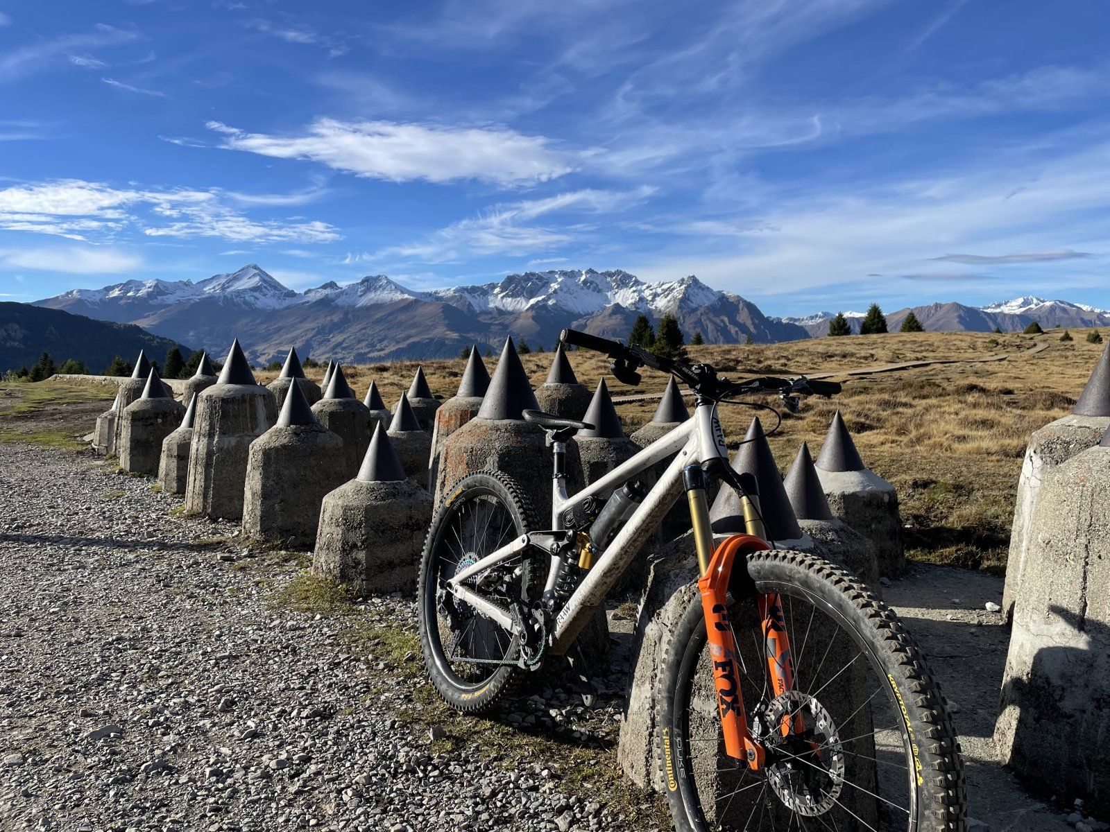

Ich fahre ein Madonna V 2 mit 60 mm Rocker und möchte gerne Mal den Dämpfer mit 65 mm testen. Habe vorhin die Spacer entfernt und ohne Feder montiert. Bei vollen einfedern schien ausreichend Platz zum Rahmen zu sein. Gibt es jemanden der es bereits versucht hat und Erfahrung dazu hat?
weil??
Bergbahn in Revision? Die müssen Strom sparen wegen eh scho wissen ..... ;)
Bergbahn nicht in Revision aber trotzdem selber raufgestrampelt?
ausgeSantat?
Ne ne, die Lifte laufen noch ein paar Tage. Nur wegen des standard Nauders Fotos.
Grüße
Passt. Zumindest bei Gr. L
Oben Unten
