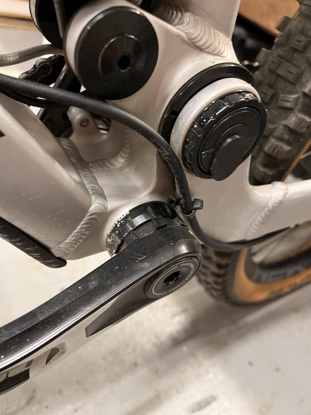

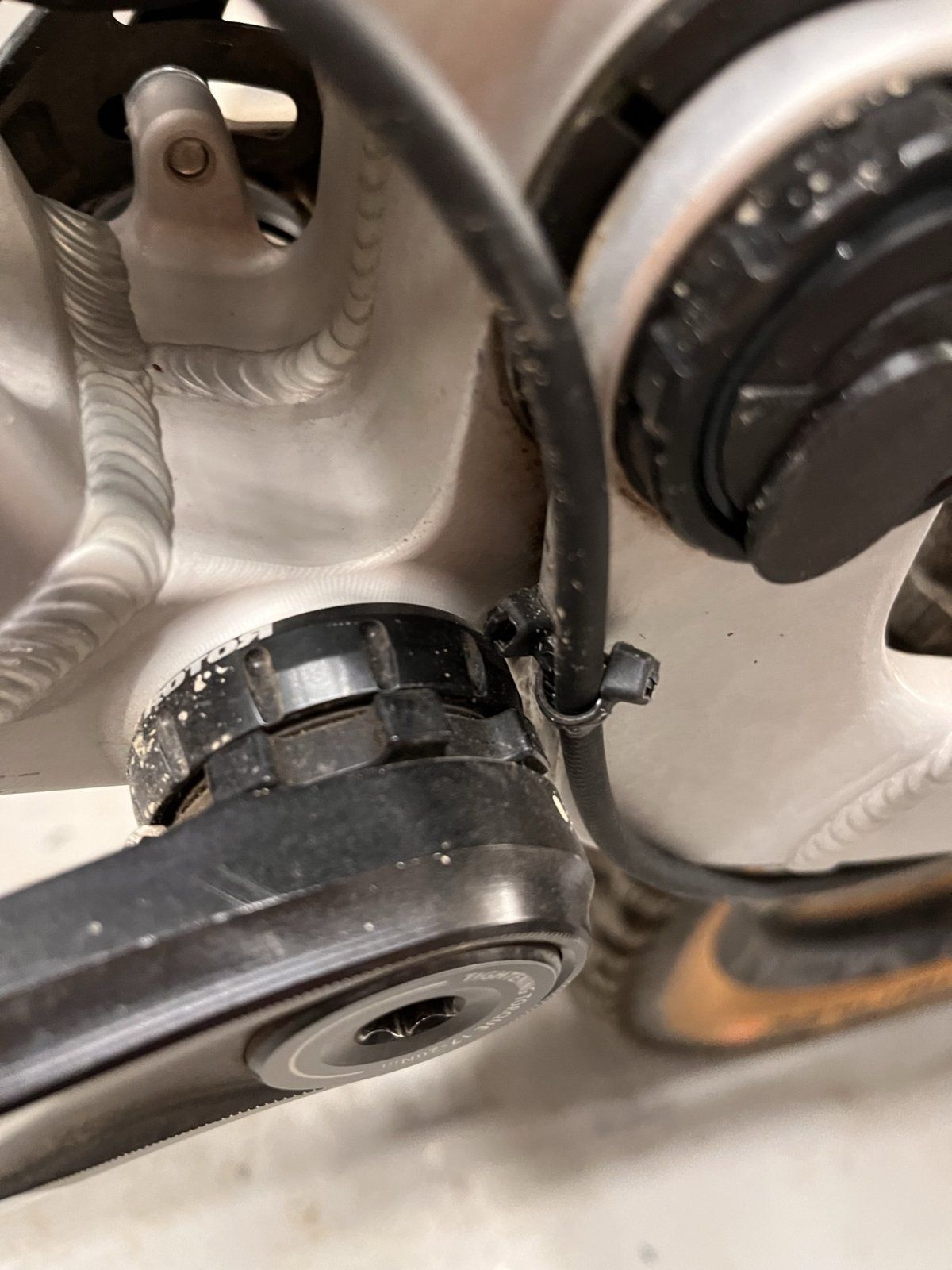

Übrigens führt der Einsatz des Fraezen Link in der Mulleteinstellung dazu das der Hinterbau noch ein wenig mehr ausfedert und dann auch bei meinem Rotorlager zumindest komplett ausgefedert die Leitung etwas kneift. Aber so pragmatisch wie die Madonna selbst ist, ist auch meine "nimm einen Kabelbinder mehr" Lösung.
Ist die Leitung im komplett eingefedertem Zustand lang genug?
Jetzt wo du es sagst denke ich mir auch, die wird bei einem Bottomout sicherlich bös in die Länge gezogen. Den Fehler auch mal gemacht, aber dann beim Einbau des Dämpfers bzw. ohne Dämpfer wenn der Karren schlaff durch hing bemerkt und korrigiert. Man glaubt gar nicht wie viel mehr Leitung sich da rumschlingen muss wenn man voll einfedert.
Die Leitung sollte in einem S-förmigen Bogen verlaufen. Schau dir mal die Bilder von tomdoe an. Bei dir sieht das zu kurz aus. Lass mal die Luft aus dem Dämpfer oder bau ihn aus und feder einmal komplett ein und überprüfe die Leitung an dieser Stelle, aber auch hinten an Sitz- und Kettenstrebe, auf Spannung.

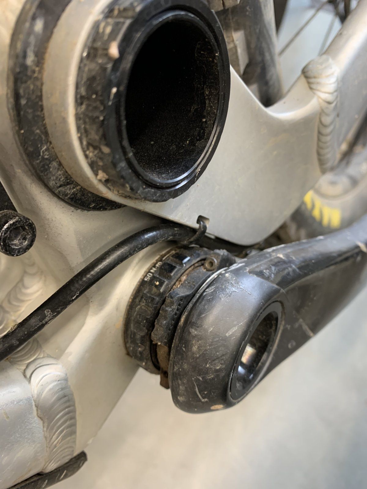

Du hast da aber ein Jibb oder? Und was hast du da feines in der Hauptlagerdrehpunkt?
