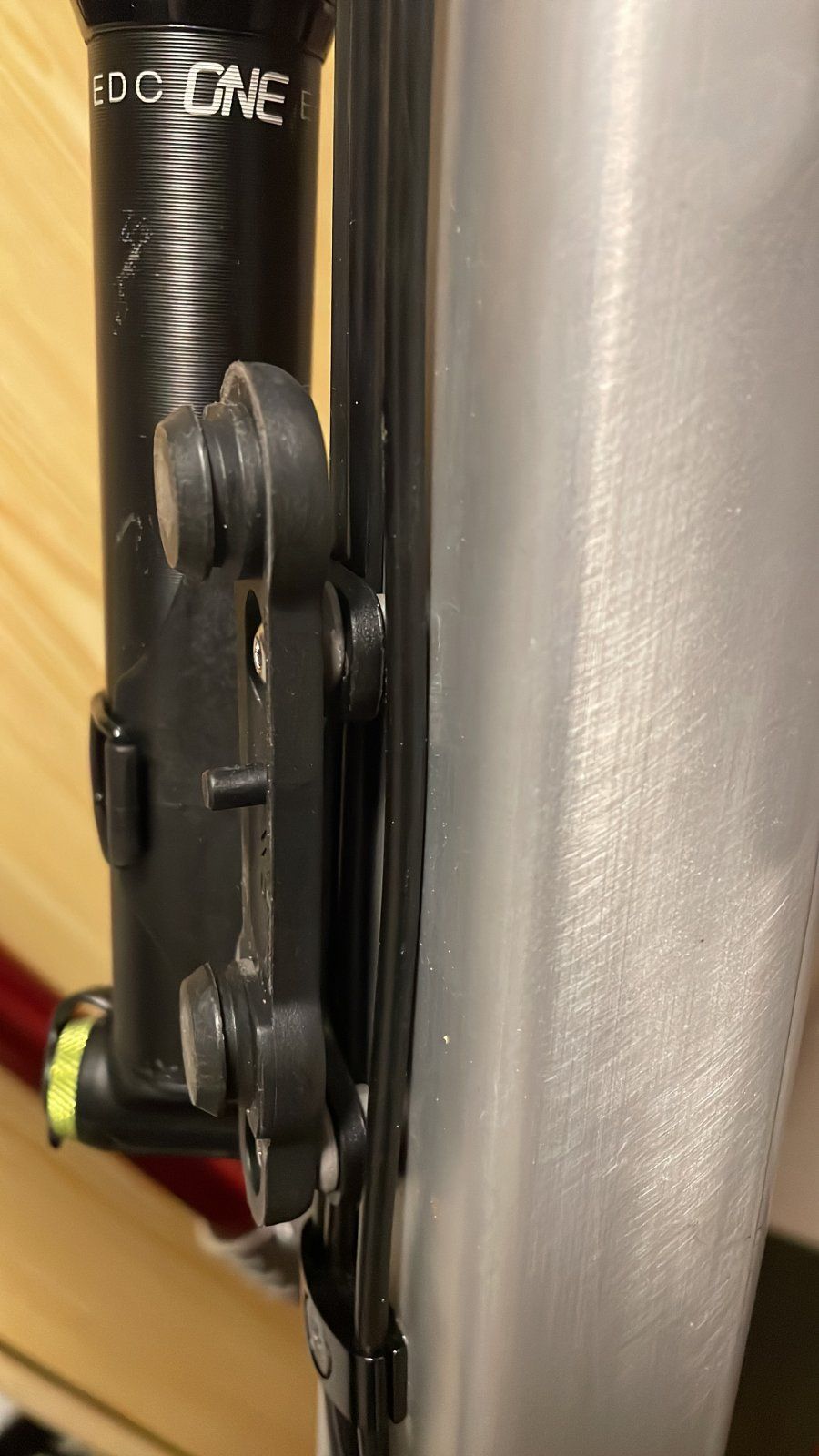

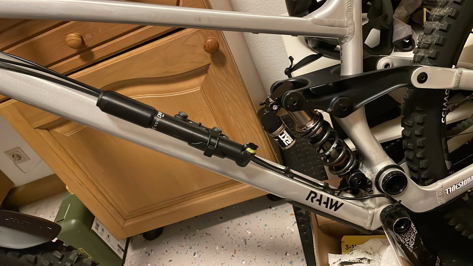

Hat hier jemand eine schöne Lösung zur Zugführung auf dem Unterrohr in Kombination mit einer OneUp EDC Pump und Fidlock Flaschenhalter?
Ich habe einen anstandsring von einer Bremse unten installiert für die bessere Kabelführung und zwischen Pumpen-Fidlock Halter.
Die Pumpenhalterung dann komplett rausziehen.

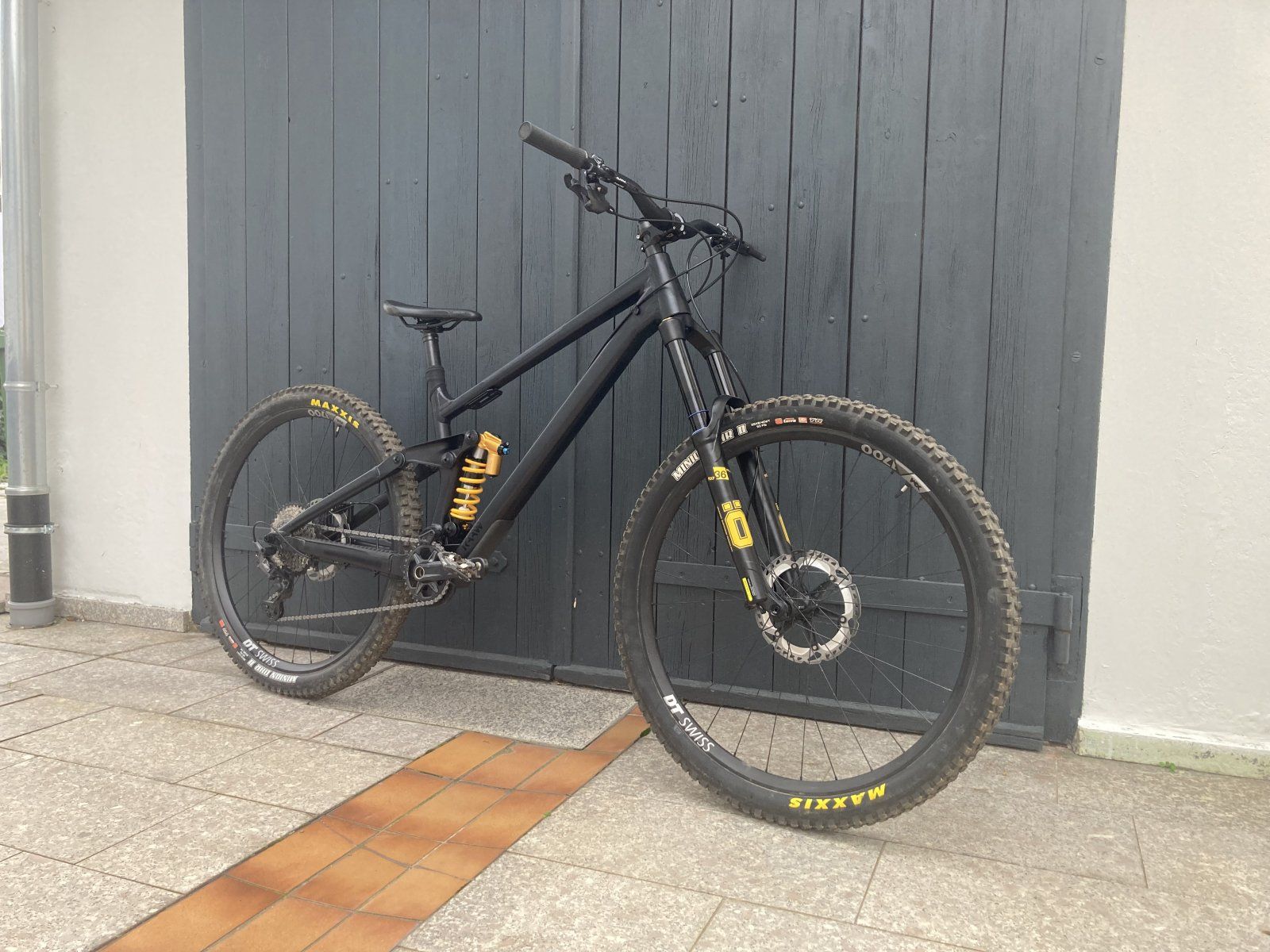

Darf mich jetzt (wieder) Teil der Madonna-Besitzer nennen. :)
Falls jemanden der Aufbau interessiert, hier grob:
Rahmen: Madonna v2.2 L
Gabel/Dämpfer: Öhlins RXF 36 M.2 + TTX22 M.2
Laufräder: DT Swiss XM 1700
Antrieb: Shimano SLX/XT Mix
Bremsen: Formula Cura 4/Shimano IceTech Bremsscheiben
Sattelstütze: OneUp Components v2 Dropper
Vorbau: Industry Nine A35

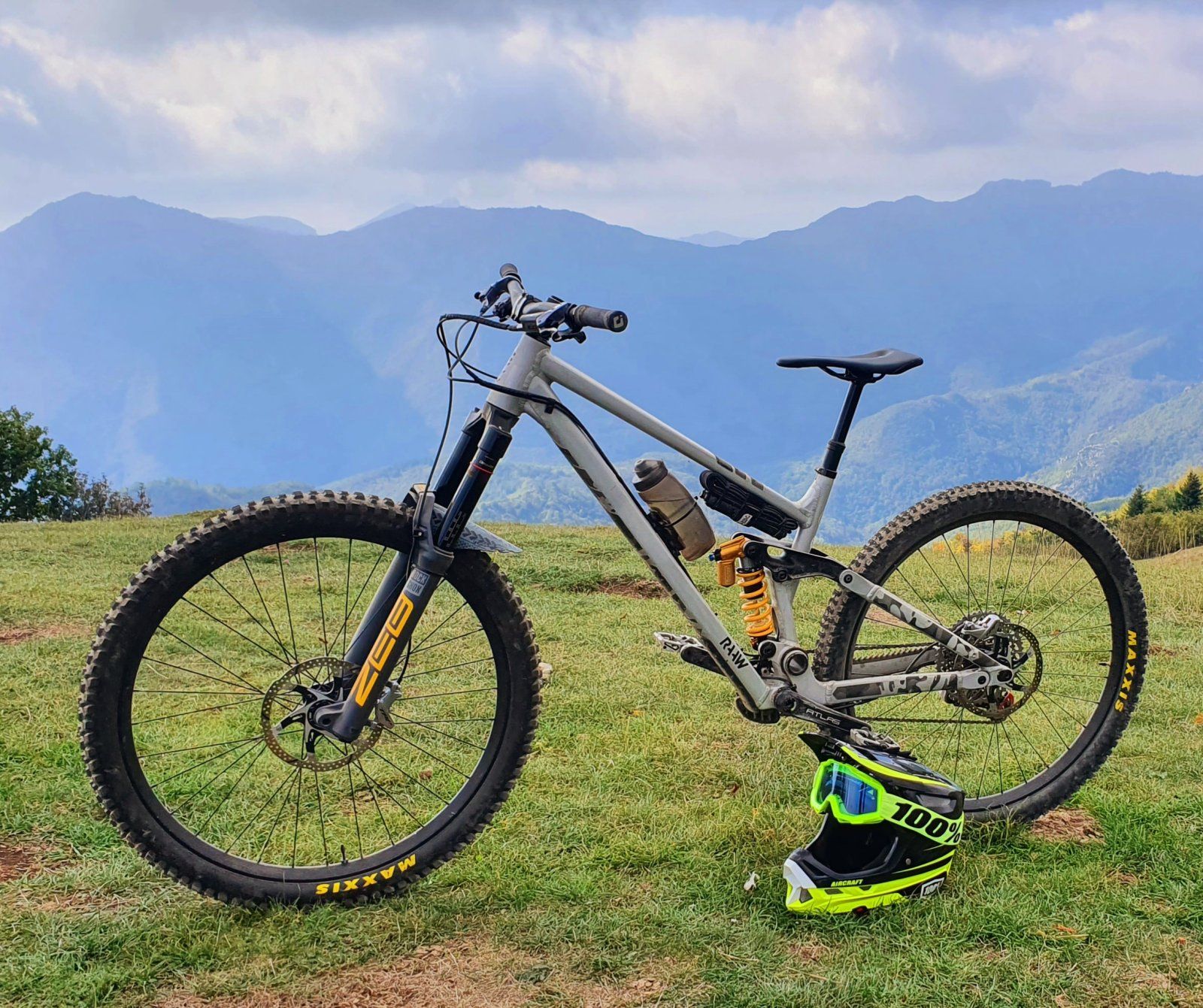

Guten Abend, hat mir jemand einen Tip zur Farbgestaltung?
Bei der Madonna würde ich den TTX bevorzugen und hier beginnt mein Dilemma - welche Farben passen zu Raw und dem Öhlins Gold...
Meine Laufräder, Lenker+Vorbau usw. sind schwarzmatt. Bei der Gabel tendiere ich zur Zeb 23', Fox38, Fox36 oder etwas exotischeres wie die Z1 Coil.
Beißt sich Kashima zum Öhlins oder sollte man eher eine komplett schwarze Gabel nehmen?
Meine bisheriges Outfit ist rot-schwarz gehalten. Das macht das ganze noch komplizierter :oops:
