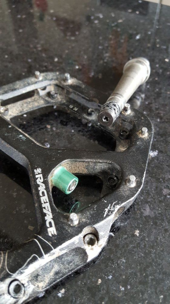

Ich hab mir die Ersatzlager einzeln zusammen gekauft... allerdings leider nicht zufriedenstellend, trotz 6802 2RS von SKF, und den kleinen Lagern ausm Modellbauhandel, ebenfalls beidseitig gedichtet. Vllt war es etwas optimistisch, die Atlas Pedalen am DH bei 95 Kg fahrfertig zu montieren. der Letzte Lagersatz hat 2 Monate gehalten. Jetzt wieder seitliches Spiel und deutliche Malgeräusche. Für die neue Saison gibt es neue Pedalen, bin es langsam leid
Noch keine 4Monate alt und schon sind die kleinen Lager defekt. Zum Glück ist es beim bergauf fahren runtergefallen und ned bergab! Mit 85kg fahrfertig sind sie jetzt nicht so extrem beansprucht gewesen. Denke ein 2m Mann bekommt da mehr Bums drauf.
Anstatt wieder solche Minilager einzubauen hab ich mir heute in der Arbeit Gleitlager aus Führungsbronze gedreht. Sollten länger halten als dieser originale Wahnsinn!
Na dann viel Spass beim Achsentauschen. Das ist ja gerade das gute bei den Atlas das die Achse nicht verschlissen wird.
Was die gar nicht vertragen ist axiale Verspannung wenn man die Lager nicht weit genug einpresst oder wenn die Achslänge zu kurz ist.
Kannst mir das erklären mit dem Achsen tauschen?
Axiale Verspannung mag so gut wie kein Rillenkugellager.
Zu große Radialkraft, bei unterdemisionierten Lagern, wie bei dem Atlas Pedal verträgt sich auch nicht! ;)

Hallo @LaKoS ,
bei mir sieht das genauso aus, wie auf deinen Bildern.
Ich habe jetzt Lager bestellt und hätte dazu 2 Fragen an dich.
1. Wie hast du die zerlegten kleinen Lager von der Achse bekommen?
2. Wie hast du das große Lager ohne dieses Spezialwerkzeug herausbekommen?
Danke & Gruß
Chris
Servus,
zu 1: Einfach mit ner Zange abziehen...sollte eigentlich ganz leicht gehen.
zu 2: hab mir so ein Werkzeug in der Arbeit gebastelt. Musst Ja eigentlich nur ne passende Scheibe nehmen, ein bisschen schleifen und schauen das es durchs Lager geht und von hinten her dann aufliegt! ;)
Sieht bei mir jetzt genau so aus. Das sind echt die schlechtesten Pedale hinsichtlich Haltbarkeit, die ich je hatte. Zu dem Preis empfinde ich das echt als eine Frechheit.
Mein Problem ist, dass sich durch die defekten Lager der Pedalkörper auch in Mitleidenschaft gezogen wurde. Keine Ahnung, ob sich die Lagerschalen richtiggehend ins Material "gebohrt haben". Konsequenz: ich bekomme auf einer Seite nur noch ein Lager rein, auf der anderen "immerhin" zwei!
Versuche die Pedalkörper jetzt ausreiben zu lassen, evtl. geht´s dann wieder. Bin echt schwer enttäuscht.
Schade, denn der Grip war für meine großen Füße genial!!!
Ich hatte auch das gleiche Bild mit den zerbröselten mini Kugellager. Jetzt mit den Lager vom online Kugellager Versender läuft es schön rund. Die brauchen mehr Pflege und kontrolle als die igus z.b. . Trotzdem in 5 min ist die Pedale auseinander,die achse geschmiert und die Lager geprüft. Finde die Konstruktion toll.
Aber ja die originale aussen- und innen Lager sind ein Zehntel Pfennig wert
