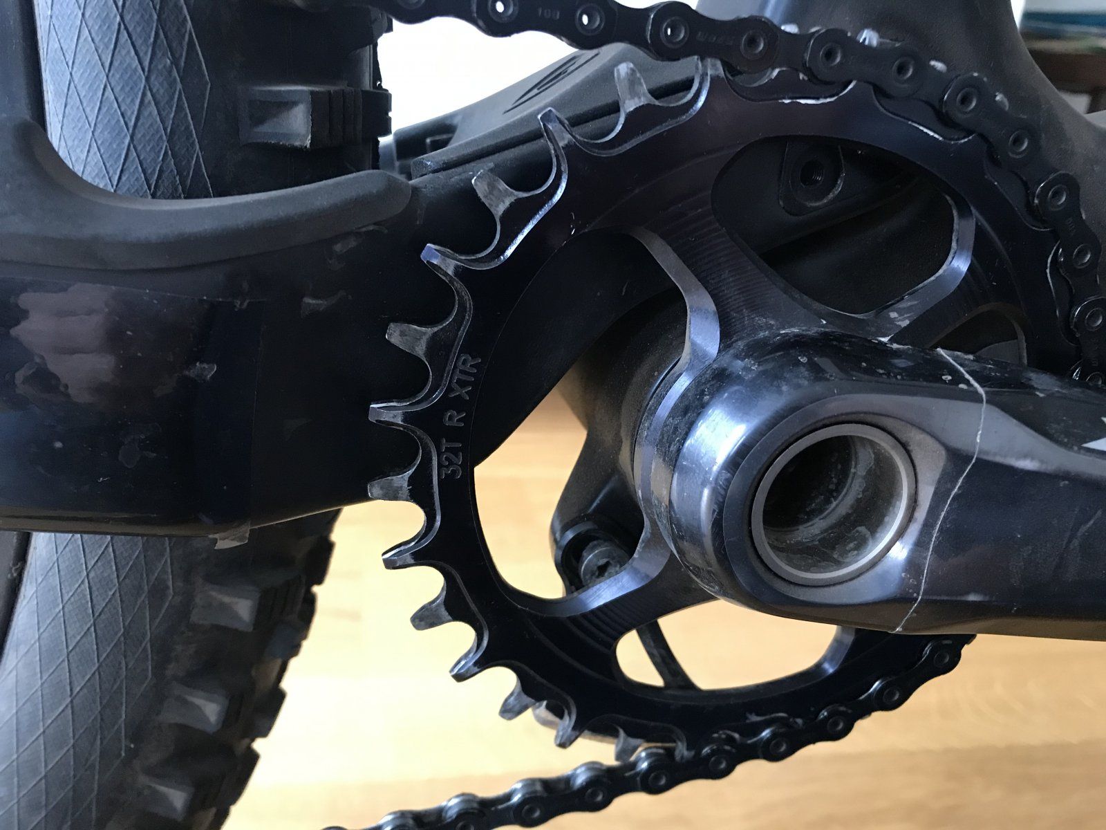

Ich habe nun den XTR 9120 Kurbelsatz auf dem neuen Bike verbaut. Muss nochmal nachsehen, aber der Erinnerung nach wiegt der nur 40g mehr,
(edit: XTR 9120 489g zzgl. Garbaruk 32z Blatt in Summe 547g vs. 431g RF Next R + 69g RF 32z Blatt = 500g)
ist aus Alu und an genügend EWS Enduro Bikes verbaut, sodass ich mal davon ausgehe, das das auch hält.
Meine Traumkurbel wäre ne eeWings von CaneCreek, ist auch interessant zu sehen mit wem die sich hinsichtlich Haltbarkeit vergleichen 😂

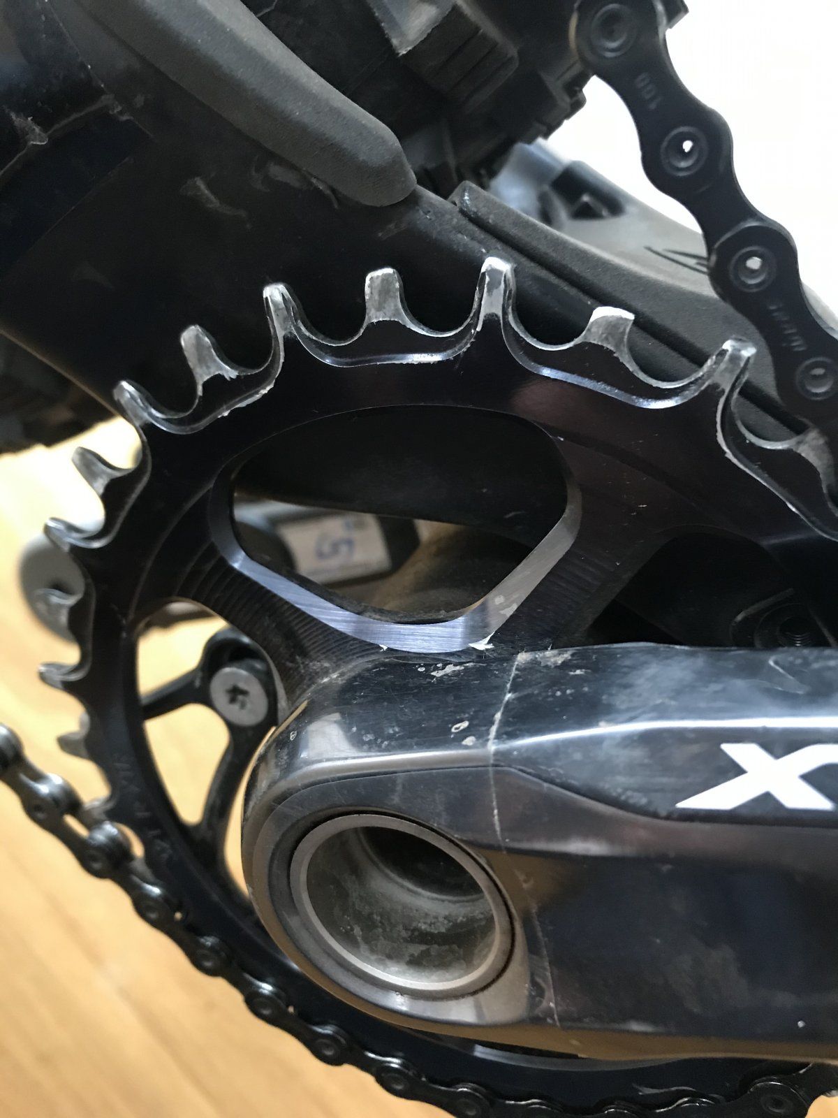

Und das Garbaruk läuft problemlos und geschmeidig? 180 € ist ein guter Preis!
Das Garbaruk ist bisher unauffällig So sieht es derzeit nach 1.600km seit 10/2020 aus....
....und gerade gesehen, es hat bereits einen Zahn eingebüßt. Oha 🤔

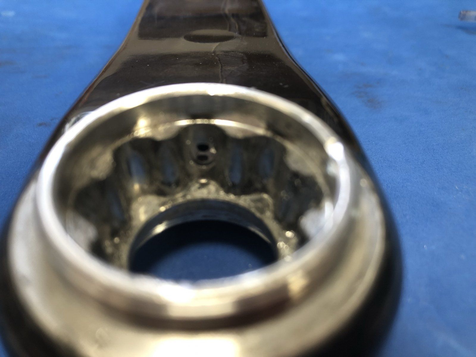

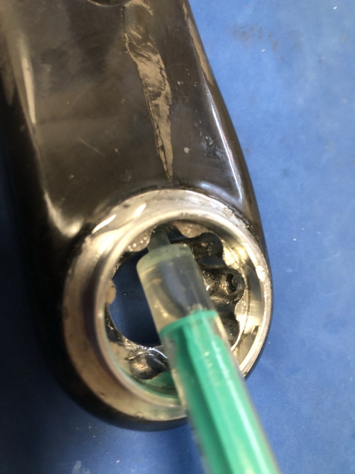

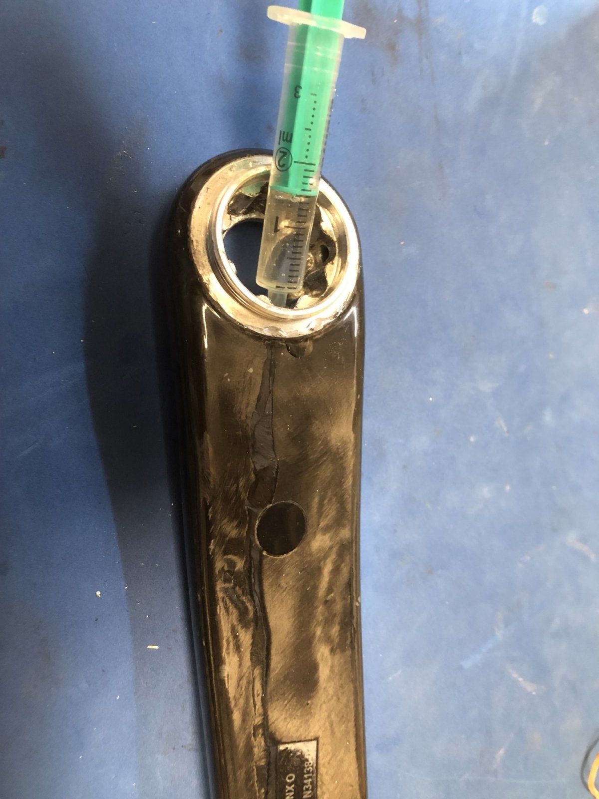

Man kann die Kurbeln durchaus auch reparieren.
Bei mir war ebenfalls besagtes Inlay lose.
ich habe an der Innenseite der Kurbel nahe dem Inlay ein winziges Loch gebohrt zu dem losen Inlay hin.Gerade so dick das eine Nadel von einer Einweg-Kanüle hindurch passt.
Durch dieses Loch wird dann mit einer Spritze und Kanüle etwas vorher angemischtes Epoxydharz gedrückt.Nun die Kurbel mit dem Inlay nach unten aufhängen.Das Epoxyharz verteilt sich um das lose Inlay und ist nach 24 Stunden aushärten wieder fest.
Kostenaufwand unter 10€ und hält vermutlich ewig.Zumindest ist es bei mir auch nach vielen Fahrten noch immer bombenfest.

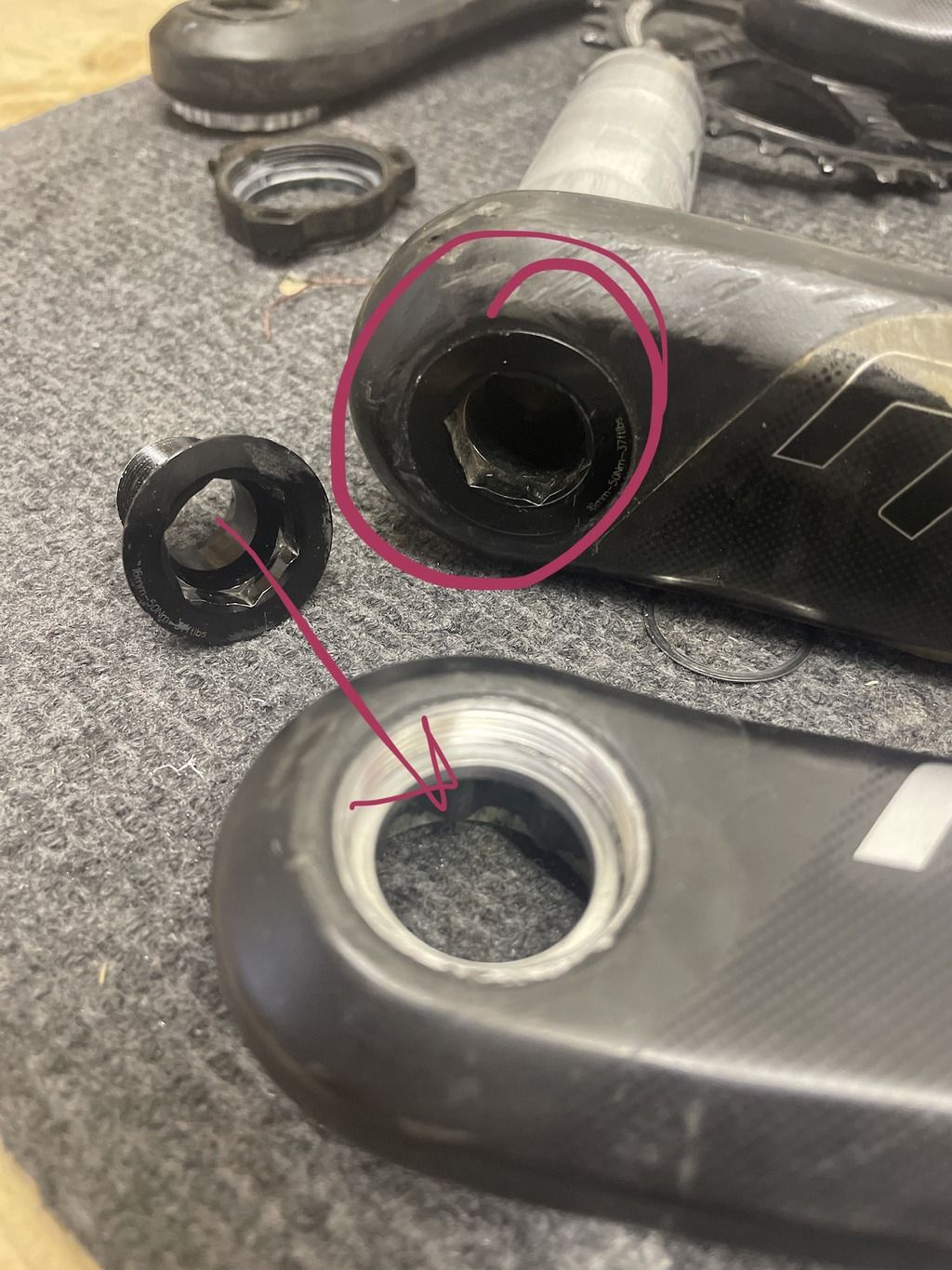

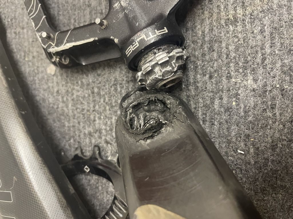

Ich bin ebenfalls ein leidgeplagter ... selbiges Problem, also bei der ersten Next SL 4.0 ist mir das Linke Pedal-Insert mitsamt dem Insert nach nem Sprung in der Landung aus dem Carbon ausgebrochen.
Bei meinem Ersatz, der zweiten NextSL 4.0 Kurbel (hier im Bikemarkt gekauft -> und defekt erhalten 🤬) wurde ich gelinkt, und hier ist nun das grosse an der Welle anzuschraubende Insert am wackeln. Jetzn hab ich hier zwei Linke 170mm Arme rumliegen und kann seit Wochen nicht aufs Bike.
@Terencehill82 Hält deine Kurbel meinst du auch längere Zeit durch? Habe den Fix mit der Injektion von Epoxyd rund um das Grosse Insert schon öfters gelesen, aber nicht von langem Erfolg.
Ich denke schon das es länger halten wird.Der Raum ist bis in die kleinste Ritze mit Epoxy gefüllt.Da kann unmöglich wieder etwas anfangen zu wackeln.Gut es sei denn das Inlay reißt mitsamt Pedal raus.
Ich habe wie gesagt mittig an der Wellenseite der Kurbel das Loch gebohrt schräg zum Inlay hin bis ich gemerkt habe das der Bohrer auf Alu trifft.
Um das minimale Mehrgewicht vom implizierten Epoxy auszugleichen habe ich die Next komplett von Stickern und Lack befreit.Geht sich dann relativ neutral aus vom Gewicht.
Gestern nach einer Tour mit 60 Km und 1000Hm nochmal geschaut aber absolut kein Spiel zu verzeichnen.
Ich gebe aber gerne nochmal Feedback wenn sich da etwas ändern sollte.

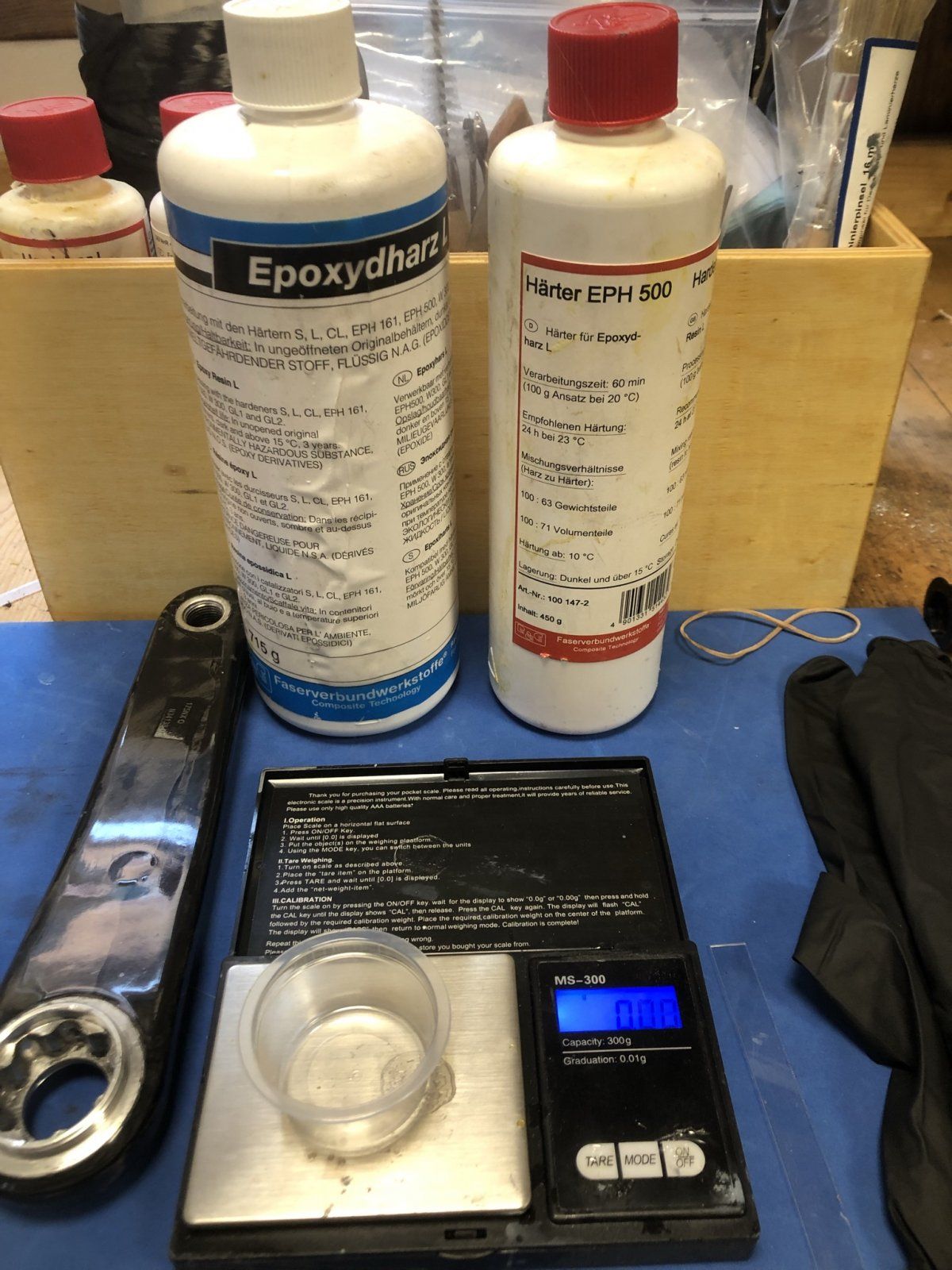

Danke für die Beschreibung so in etwas hab ich es mir auch vorgestellt, ... kannst du kurz beschreiben welches Epoxy UHU Endfest? verwendet hast und wie eingebracht, mit Spritze wahrscheinlich, aber wieviel mm gebohrt 1-2mm? Und hast du mehrmals angebohrt?
