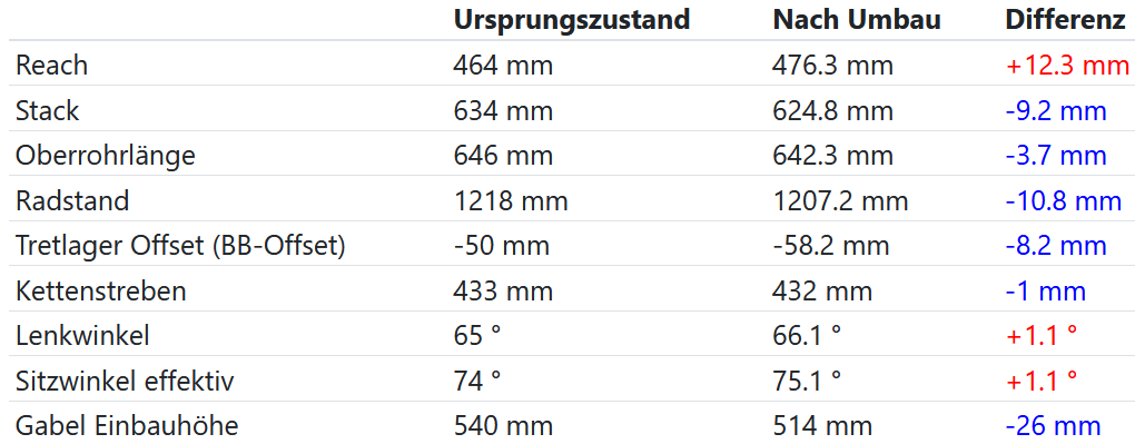

Klingt alles ganz gut. Naja, zumindest alles bis auf die Geometrie. Die 464mm Reach in der größten verfügbaren Größe sind leider tragisch kurz. Dieser Wert lässt das Rad eher nach 2012 aussehen, als nach 2022.
sowohl @Mitch3zwei als auch ich sind weitaus größere und längere Bikes gewöhnt. Trotzdem sind wir beide zu dem Schluss gekommen, dass man für diesen Einsatzbereich - auch wenn man schnell fährt - nicht zwingend eine längeren Reach braucht als bei dem Cragger. Und ja, auch wir hätten das vor dem Fahren anders beurteilt.

Ich spreche da aus meiner ganz persönlichen Radfahrerposition. Vielleicht kommt das von meiner Vorliebe für kurze Dirträder von früher, aber ich komme auf kürzeren 29er-Hardtails überraschend gut klar. :)
kommt vlt auch daher das Hardtails, sobald man sich drauf hockt und die Gabel in den Sag geht, länger werden.
Grob macht das ca +10mm reach +1°lw +1° SW aus.
wäre vlt nicht schlecht das auch in einem der Artikel zu erwähnen da ja Geo ein thema ist.
beim cragger wirds mit 20% sag ungefähr so ausschauen:

Diese Reach-im-Sag-Rechnerei ist doch Kappes. Wenn der Reach relevant ist zeigt die Nase eh nach unten und die Gabel stampft wie ne Dampflok. Wie weit geht man da? Reach bei mehr als 2 Bar Reifendruck und bei weniger?
Ganz einfach, mit 20% SAG ist man näher an der Geometrie beim fahren als mit 0%
SAG ist dynamisch und damit ist es auch die hardtail Geometrie, diese ändert sich ständig bei der Fahrt. die Werte sind also ehr als grobe näherungswerte zu betrachten.
Wenn jetzt allerdings jemand hardtail und fully Geometrie vergleichen will. Z.b. weil ihm am fully 480mm reach gut gepasst haben und er jetzt auch gerne ein hardtail mit ungefähr dieser länge haben möchte sollte man den SAG schon miteinbeziehen sonst wird das hardtail am Ende deutlich länger als gewünscht.
Genauso erklärt dieser Effekt wieso ein vermeintlich kurzes hardtail sich am Ende doch nicht so kurz wie erwartet anfühlt.
