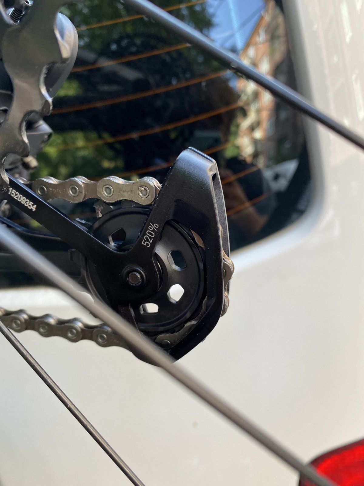

Servus Leute, laut der Website von Radon hat das Slide 8.0 eine Übersetzung von 454 %. Bei meiner Ausfahrt viel mir heute auf, das auf dem Umwerfer 520 % steht. Was isses denn nun ? Oder hat das eine, nichts mit dem anderen zu tun. Viele Grüße, Leman.
Das ist doch ein NX/GX-Mix, die Kassette müsste NX sein, dementsprechend die 454% stimmen - keine Gewähr versteht sich :D

Die Bandbreite/Übersetzungsverhältnis ergibt sich aus der montieren Kassette, Verhältnis kleinste Ritzel zu größtem Ritzel. 11 zu 50 Zähne, sind 454%. Dein Schaltwerk (nicht Umwerfer) ist geeignet für bis 520%, also aktuell größte Bandbreite bei SRAM Kassetten mit 10 zu 52 Zähnen.

Ja, genau ist ein Mix. Falls dem so ist, kann ich doch die Kassette bei Bedarf tauschen oder ? Der Schaltkäfig sollte das dann ja hergeben? Tauschen werde ich da erstmal nix - interessiert mich nur was gehen könnte. Hab auch keinen Plan ob der Sprung nun groß ist und sich das lohne würde.

Müsste ein anderer Freilauf bei NX und GX sein. Ob das Schaltwerk dann einfach kompatibel ist, weiß ich offen gesagt nicht

Brauchst für eine Kassette mit 10er Ritzel definitiv einen anderen Freilauf . NX Kassette geht auf alten HG-Freilauf, GX mit 10er Ritzel ist ein XD-Freilauf nötig. Schaltwerk sollte das packen.
