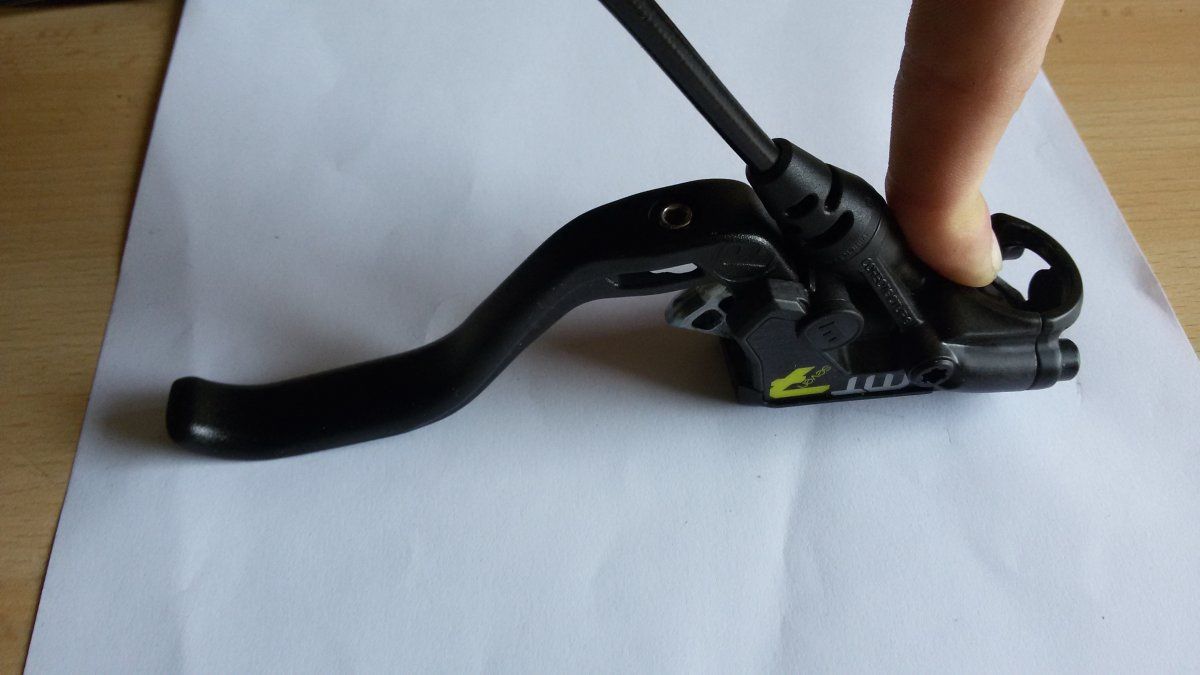

Das war bei der Ankunft der Fall. Ich habe das gemacht (also den Kolben zurück gedrückt) da hat alles gepasst), hier ging die Bremsscheibe aber schon nicht in die Bremse. Das war nach dem Rücktransport nicht so (Problemloser Einbau). Und der Druckpunkt ist auch weiter vorn als Üblich. Das finde ich komisch, bei Luft im System müsste er ja eig. an den Lenker wandern.
Hi,
habe ein sehr ähnliches Problem wie Du. An meinem Swoop ist die Zee verbaut und seid kurzem habe ich das Problem, dass der Druckpunkt extrem wandert bzw. springt.
Und zwar so wie von Bikehero beschrieben vom Lenker weg! Fahre den Druckpunkt immer recht nah am Griff, jetzt ist es so, dass auf einmal der Druckpunkt ca. 2 cm weiter weg vom Griff ist. Eine Kurve später ist er plötzlich wieder an seiner normalen Position. Mehrfaches entlüften hat leider auch nichts gebracht. Was könnte das sein?! Jemand ne Idee?
Danke und Grüße
Kris

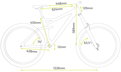

Hi,
hier die Daten vom Swoop 210 in L:
Schönen Sonntag noch, Andi
