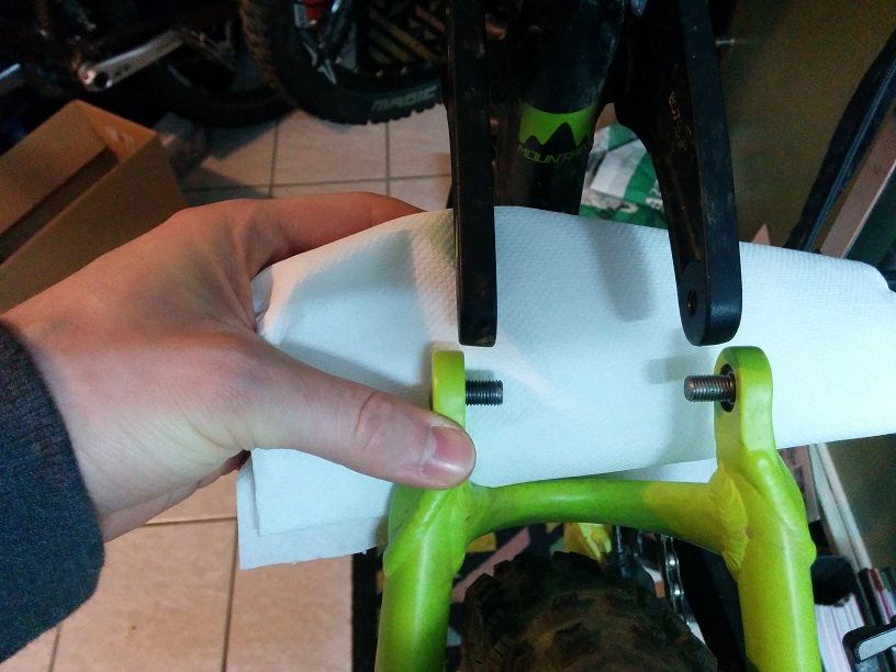

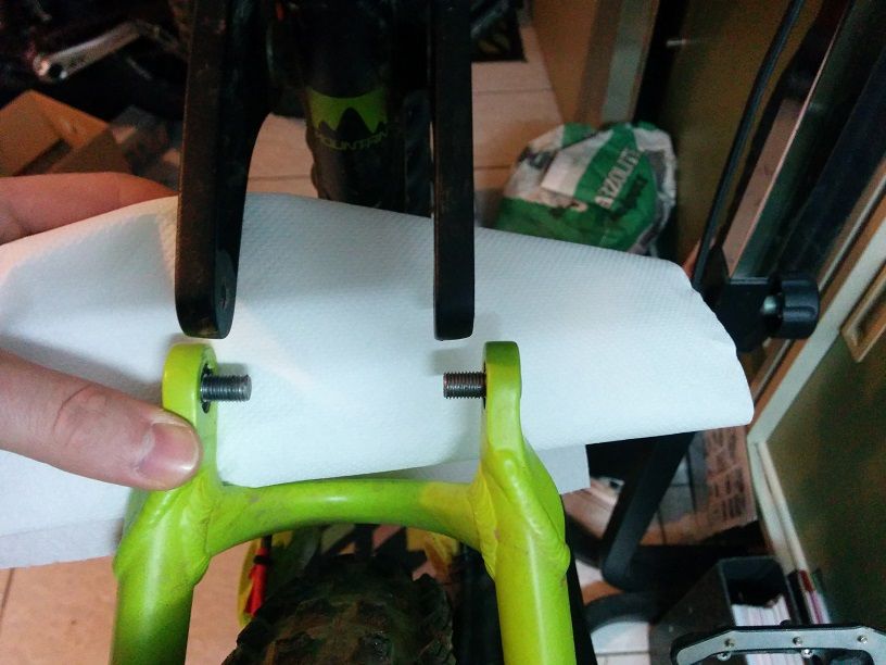

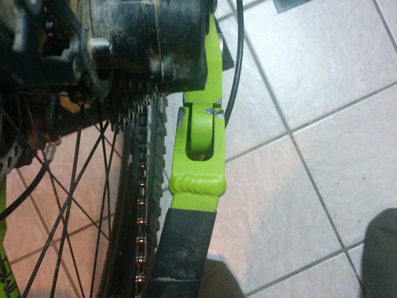

Hallo liebe Community,
hab letztens beim Lager-Check meines Swoop 210 7.0 (2014) ebenfalls etwas bemerkt und wollte da mal nach eurer Meinung dazu fragen.
Und zwar steht der Hinterbau meines Swoops ebenfalls wie bei einem Vorredner unter seitlicher Spannung.
Anbei drei Bilder die das verdeutlichen sollen.
Verbindung Wippe - Sitzstreben
Bei dem Horstlink-Lager (Antriebseite) haben sich sogar durch die Belastung die Lager SELBSTSTÄNDIG gemacht und leicht nach innen verschoben.
Das Bike ist bislang 1,5 Saisonen gefahren worden ... in Summe ca. 18-20 Tage im Bikepark und hab es nicht unbedingt geschont ;-)
Kann ich die Lager mithilfe zweier Beilagscheiben und einem Schraubstock wieder an ihren ursprünglichen Platz zurückbefördern und bedenkenlos die nächste Saison angehen?
Oder sollte da mit der Service / Reklamationsabteilung von Radon Kontakt aufgenommen werden?
Ist dies nach dem Zeitraum von fast 2 Jahren noch gedeckt?
Habe da nämlich schon ziemliche Bedenken wenn ich in nächster Zeit so rumfahre ... nicht dass es mir eines Tages den Hinterbau zerfetzt ... und ich dann einen entsprechenden Abflug mache.
Danke und LG
Anhang anzeigen 474928 Anhang anzeigen 474929
Danke und LG
In meinen Augen sieht das nicht so toll aus. Gibt es irgendwo risse, oder Stress-Markierungen?
Danke und LG
Hey red_bull_rider,
ich denke ich bin der Vorredner den du meinst.
Kann dir nur sagen versuch die Kiste noch einzuschicken, bei mir haben sie es getauscht und sie meinten der Rahmen war falsch geschweist.
Gruß
Marci
Hi Marci,
ja genau ... Mit dem vorredner warst du gemeint.
Das mit dem zurücksenden ist so eine sache, wenn das bike mal 2 saisonen alt ist ...
Vielleicht hat ja jemand mit dem radon support erfahrung, ob das in so einem fall möglich wäre?
Ein Kumpel von mir meinte außerdem, dass der hinterbau sowieso auf ganz andere belastungen ausgelegt sei, wie so eine seitliche spannung.
Daher die Frage an Bodo Probst: Kann ich den Rahmen jetzt noch reklamieren, bzw. würde der Rahmen das auf lange sicht noch mitmachen?
Gruß
Matthias
Hi Marci,
Gruß
Matthias
