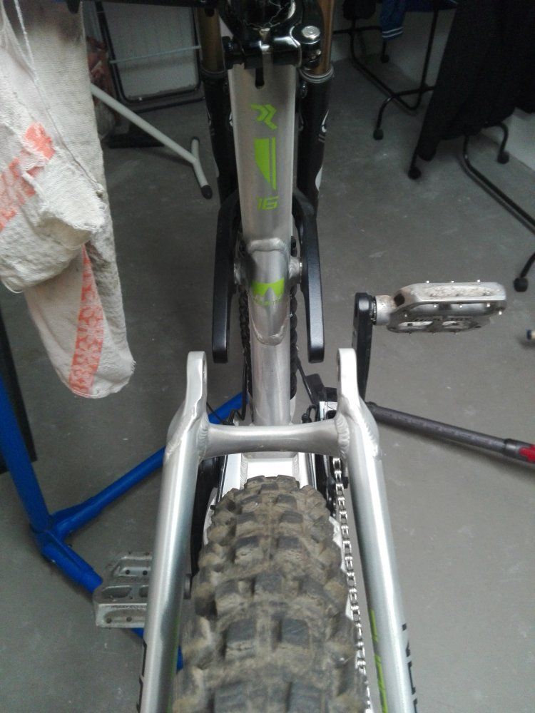

Glaube der Fehler ist im Lagersitz der mittleren Lager des Hebels. Ev. sitzt das Lager nicht am Anschlag oder es wurde Unsauber Eingepr..Habe das gleiche Problem wie bei meinen 2 Vorredner mit dem Hinterbau.
Mein Bike ist allerdings nicht viel gefahren worden. Trotzdem ist dort irgendetwas total auf Spannung.
Nehme Morgen Kontakt mit dem Support bei Radon auf. Ich berichte wieder.
LG Flo

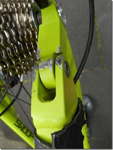

http://www.bike-discount.de/de/kaufen/syntace-x-12-gewindeinsert-539Hey Leute,
mal ne kurze Frage...
Die Aufnahme für die hintere Steckachse (Gewindebuchse) ist bei mir ausgeleiert... weiß jemand wie das Ersatzteil heißt? Hab es im shop leider nicht gefunden
Edit: Gerade mal gegooglt... Das Teil heißt scheinbar "Achsinsert"
@BODOPROBST Kannst du mir vllt. weiter helfen?
Du rettest meinen Urlaubhttp://www.bike-discount.de/de/kaufen/syntace-x-12-gewindeinsert-539
