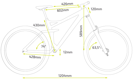

Hi, hat jemand die Geometriedaten vom 2015 swoop 210 9.0??
Hi,
anbei die Geodaten aller Größen vom Swoop 210.
Gruß, Andi
@Radon-Bikes
Vielen Dank
Das heißt, die 2016 Swoop sind deutlichg länger? 404mm Reach zu 419mm Reach in Größe s.
Problem ich habe sehr kurze Arme(1,74m), mein 2015 Swoop passt eigentlich sehr gut, länger sollte es aber eigentlich nicht sein. Die 15mm sollte mann doch eigentlich schon merken?
