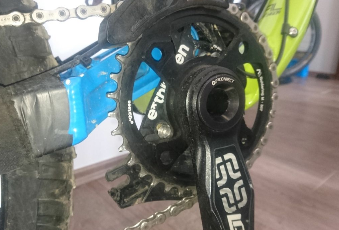

Hi, welche Kettenführung ist am Swoop 210 verbaut?
Ich war heute im Megasore in Bonn und dort schauten mich die Teilehändler auch etwas fragend an. Ich wollte Ersatzteile bestellen.
Welche Führung (günstig) könnt ihr als Alternative emfehlen?
Vielen Dank!
Gruß Marc

Wie in der Beschreibung beschrieben:
E13 e*thirteen LG1+
