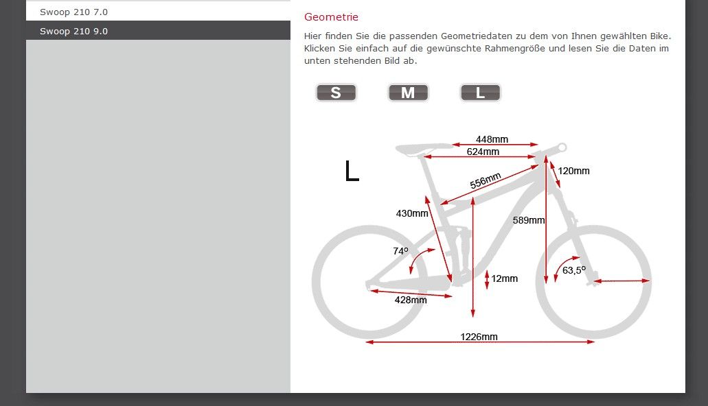

Kann mir hier jemand sagen wie der Radstand des Swoop 210 in L ist.
Ne komplette GeometrieTabelle für den L Rahmen wäre dufte. Finde im Netz nix.
achsooo... ich dachte das bild sei von der radon page. muss ich dann direkt mal speichern, sonst such ich mir iwann auch nen wolf. =)
