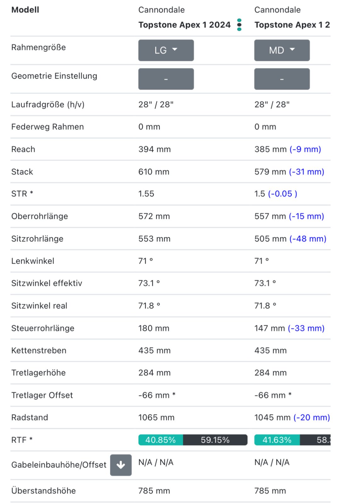

Alle anderen Hersteller spucken mir bei identischem Stack und Reach Größe L aus
Hab aufgrund meiner langen Beine vorzugsweise Räder mit STR über 1.5 gesucht, das Cannondale hat 1.55.
Wäre es klüger M zu nehmen?

Aber Größe M kommt trotzdem nicht in Frage oder?
In M wird der Stack halt um ganze 31mm niedriger Reach aber nur um 9mm
Geht vermutlich auch. Dann musst die 3cm weniger am Stack vielleicht ausgleichen. Kommt drauf an, wie viel Dir das ausmacht.
Beim Komplettrad bleibt dann nur übrig den Vorbau umzudrehen (ca. 2 cm +) und einen Lenker mit Rise (Kröpfung nach oben) zu montieren (1 - 1,5 cm plus).
Eine Ergotec Gabelschaftverlängerung möchte er bestimmt nicht.
Denk ich bleib dann doch lieber beim L
Wenn ich das Rad mit einem Cube Nuroad oder dem Radon Regard 10.0 vergleiche ist da nicht viel Unterschied bis auf den längeren Radstand
Denke auch. Mir mit 1,76 m würde die M haargenau passen. Selbst die L könnte ich mit kürzeren Vorbau fahren. (wenn die Überstandshöhe wirklich stimmt, kurioserweise ist sie bei M und L identisch )
Bei M hättest DU eine ziemlich starke Überhöhung.
