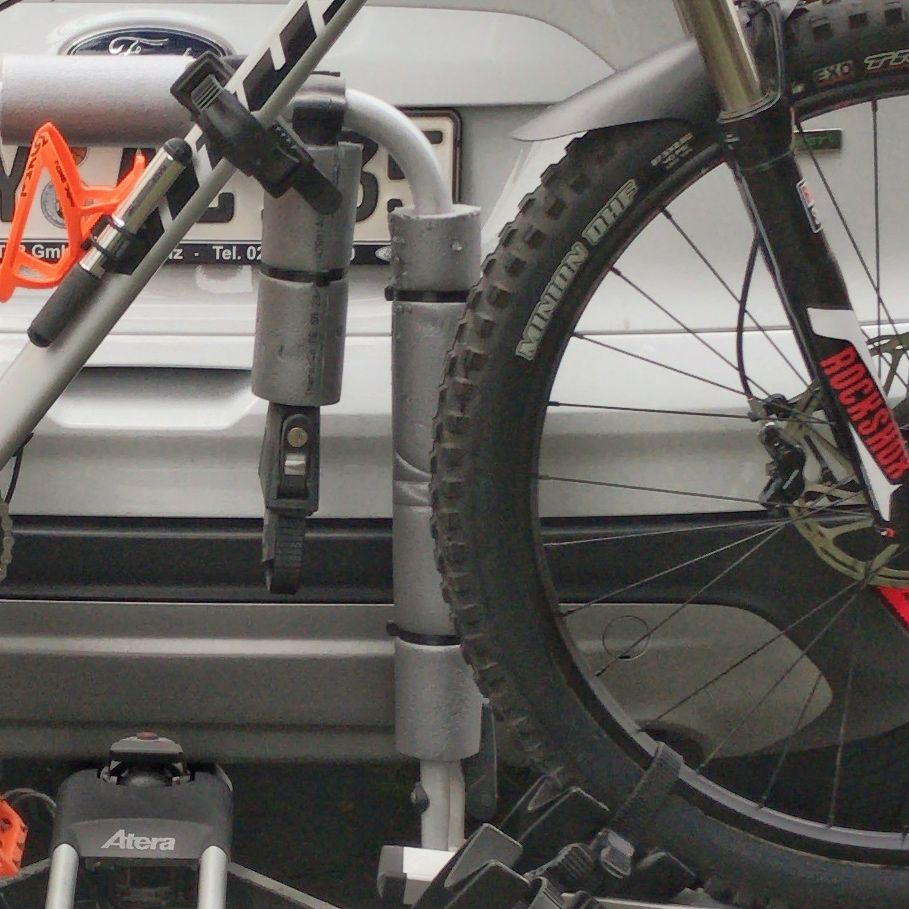

Isoliermaterial hab ich auch noch an andere Stellen gepackt. Da vermackt man weder den Träger mit Pedalpins noch umgekehrt.

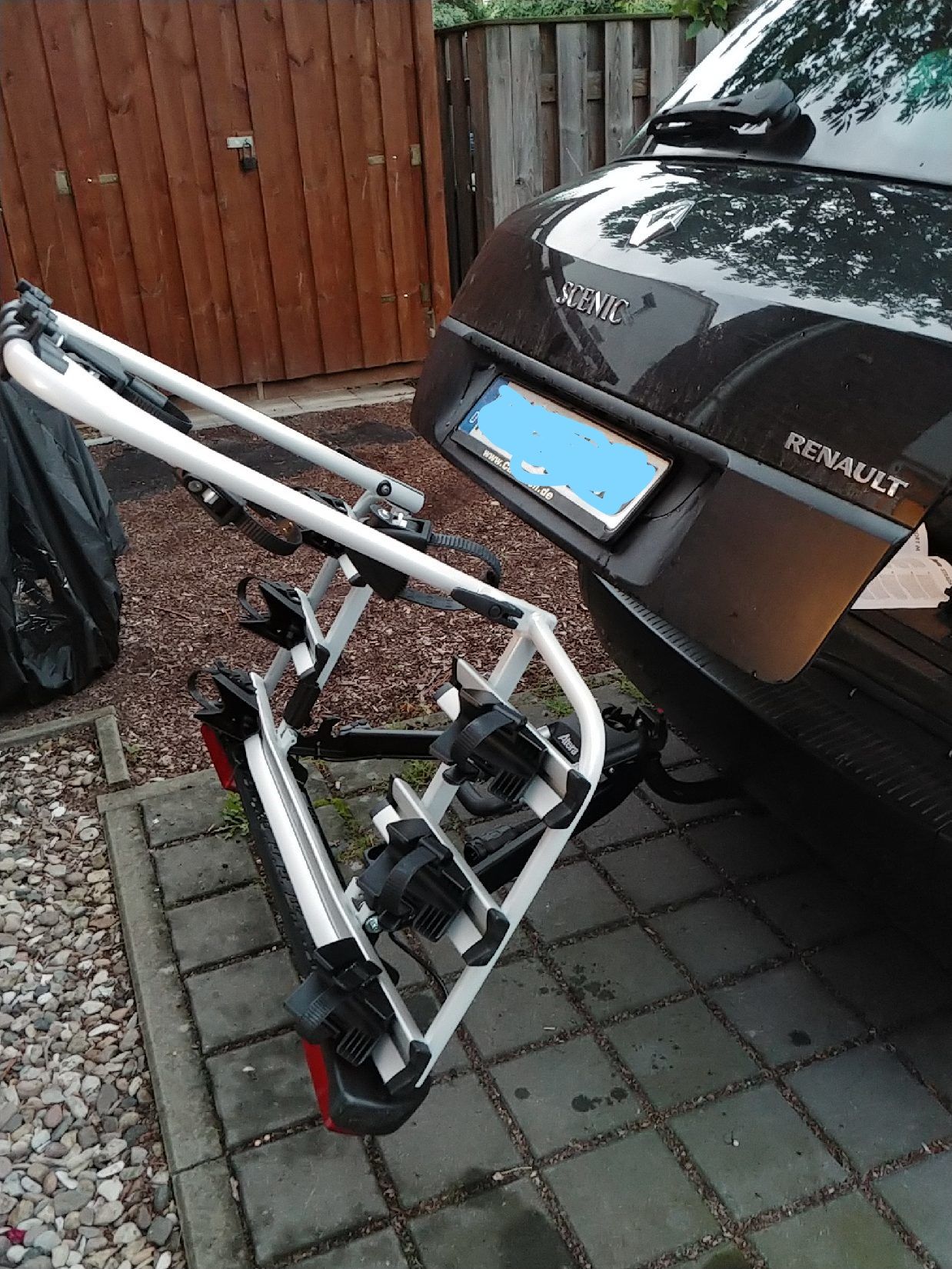

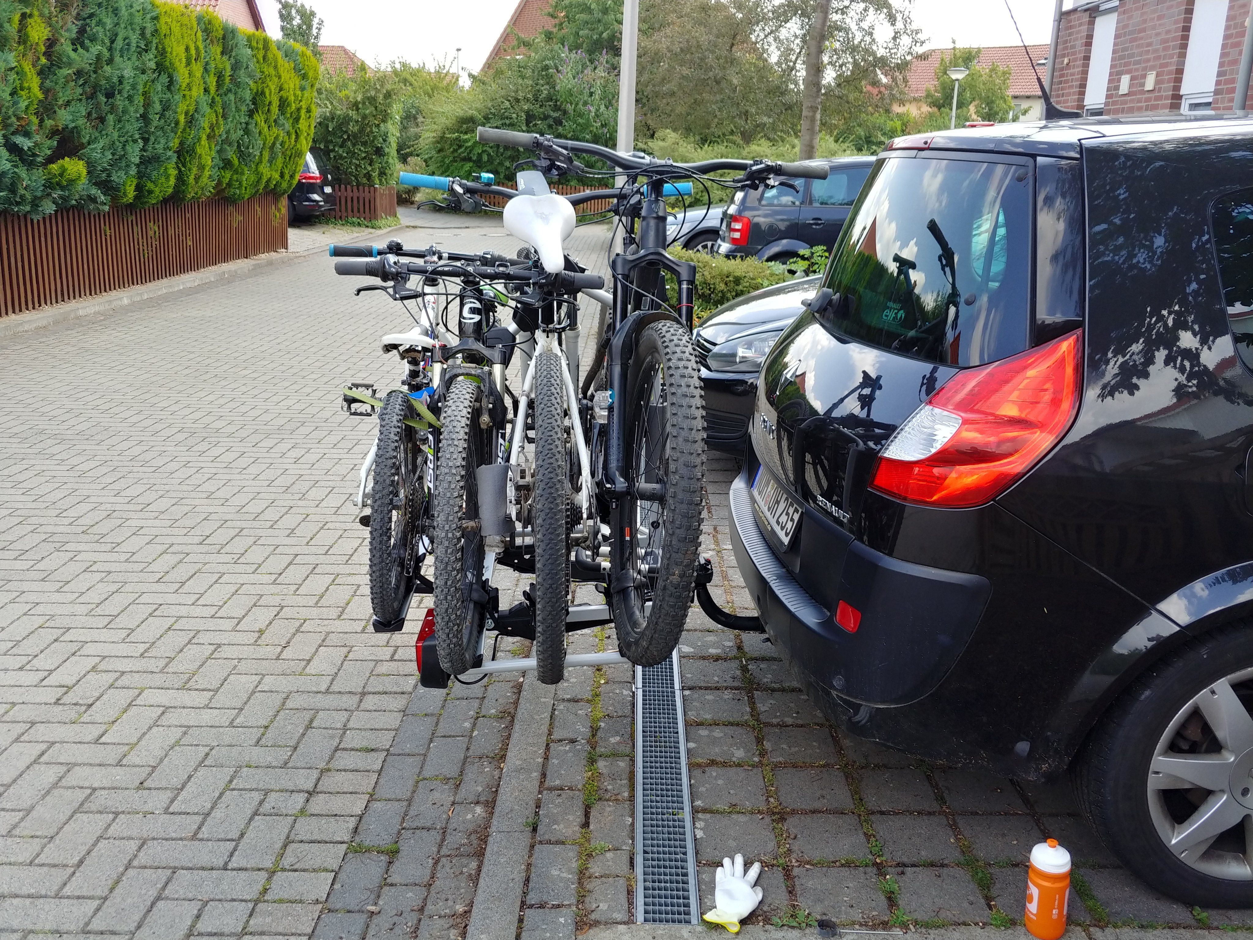

Bin zwar noch nicht zum Fahren gekommen, erster Ansteckversuch und erster Eindruck sind aber ok.
Erste Mal auf die Kupplung ist etwas gewöhnungsbedürftig, aber nur ne "Trainingssache". Schienen sind breit genug auseinander, als dass unsere beiden großen Räder (27,5er, 1x Boost) auf die ersten beiden Schienen passen. Kippen lässt´s sich auch beim Van (Grand Scenic 2007). Für 2,6er Reifen brauch ich noch die längeren Spannbänder; 20€ für 4 Stück... Wucher...

Sehe ich auch so. Anfangs habe ich um meinen Rahmen auch eine selbstbebastelte Konstruktion aus aufgeschlitztem Abwasserrohr und Schaumstoff gemacht, wenn ich das Rad auf dem Träger hatte. Mache ich mittlerweile auch nicht mehr. Bei der letzten Urlaubsfahrt nur noch etwas Schaumstoffpolster, um die Vibrationen etwas zu reduzieren. Ansonsten denke ich mir "Wenn's das nicht aushält, hätte es nicht Fahrrad werden sollen."
Edit: Der Beitrag vor mir wurde in der Zeit in der ich mein Geschreibsel verfasst habe abgeschickt. Exakt so wie auf dem Bild habe ich das auch gemacht. Das Rohr war nur etwas kürzer.
