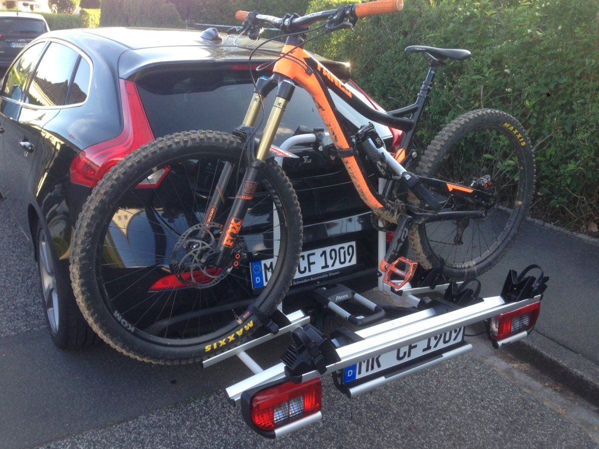

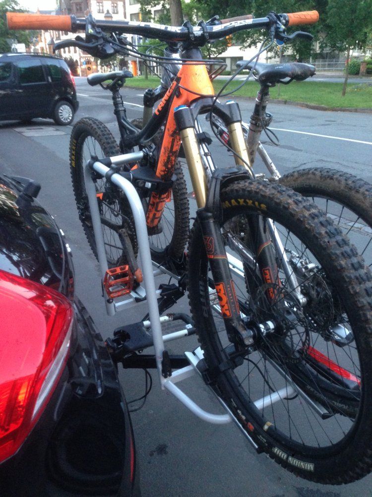

Ich schwanke gerade zwischen dem Altera Strada Sport M3 oder E-Bike ML. Ich möchte gerne 3 Räder (Fanes, Spectral, Stumpjumper) damit befördern. Das maximale werden denke ich Enduros sein, keine Downhillräder. Beim ML sind viele der Daten natürlich deutlich schöner (längerer Radstand, mehr Abstand zwischen den Rädern, …) aber eigentlich ist es ein 2er Träger + Erweiterung für ein drittes Rad? Die einfachere Lösung wäre wahrscheinlich der M3 Träger. Hat jemand Erfahrungen mit dem ML Träger und drei Rädern bzw. M3 Träger. Danke schonmal!
Moin, ich habe mich letztendlich für den E-Bike ML entschieden. Mit den länger werdenden Radständen und 29er wollte ich gern etwas Luft nach oben haben auch wenn es meine jetzigen Räder nicht betrifft, ich habe aber durchaus lang gewachsene Freunde wo das relevant sein/werden könnte. Mit dem Träger bin ich soweit zufrieden. Mit drei Rädern wippt er ein wenig in Bodenwellen, aber das ist denke ich normal. Die Befestigung mit dem Riemen ist wie gesagt recht gut und praktisch für Carbonräder. Sehr schön ist der Abstand zwischen den Rädern. Man hat fast kein Gefummel mit Pedalstellung und aneinander reiben die Räder auch nicht. Insgesamt hat er mit Erweiterungsset auf drei Räder 450€ gekostet. Hier noch zwei Fotos wo man den Träger mit Rädern sieht.
