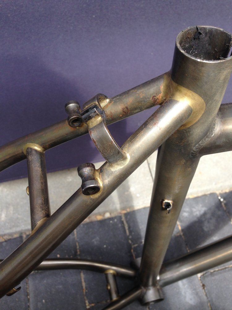

Ich muss Euch mal fragen: ich habe meinen Rahmen abgebeizt und würde den Stahlramen am liebsten so lassen. Leider hat der Rahmen ein paar Rost stellen (oberflächlich) gerade die jetzige Farbe würde mir so gefallen wie bekomme ich die Rostflecken am besten weg ohne große Änderungen an Farbe und Struktur zu verlieren?. Reicht es mit Klarlack zu schützen?
