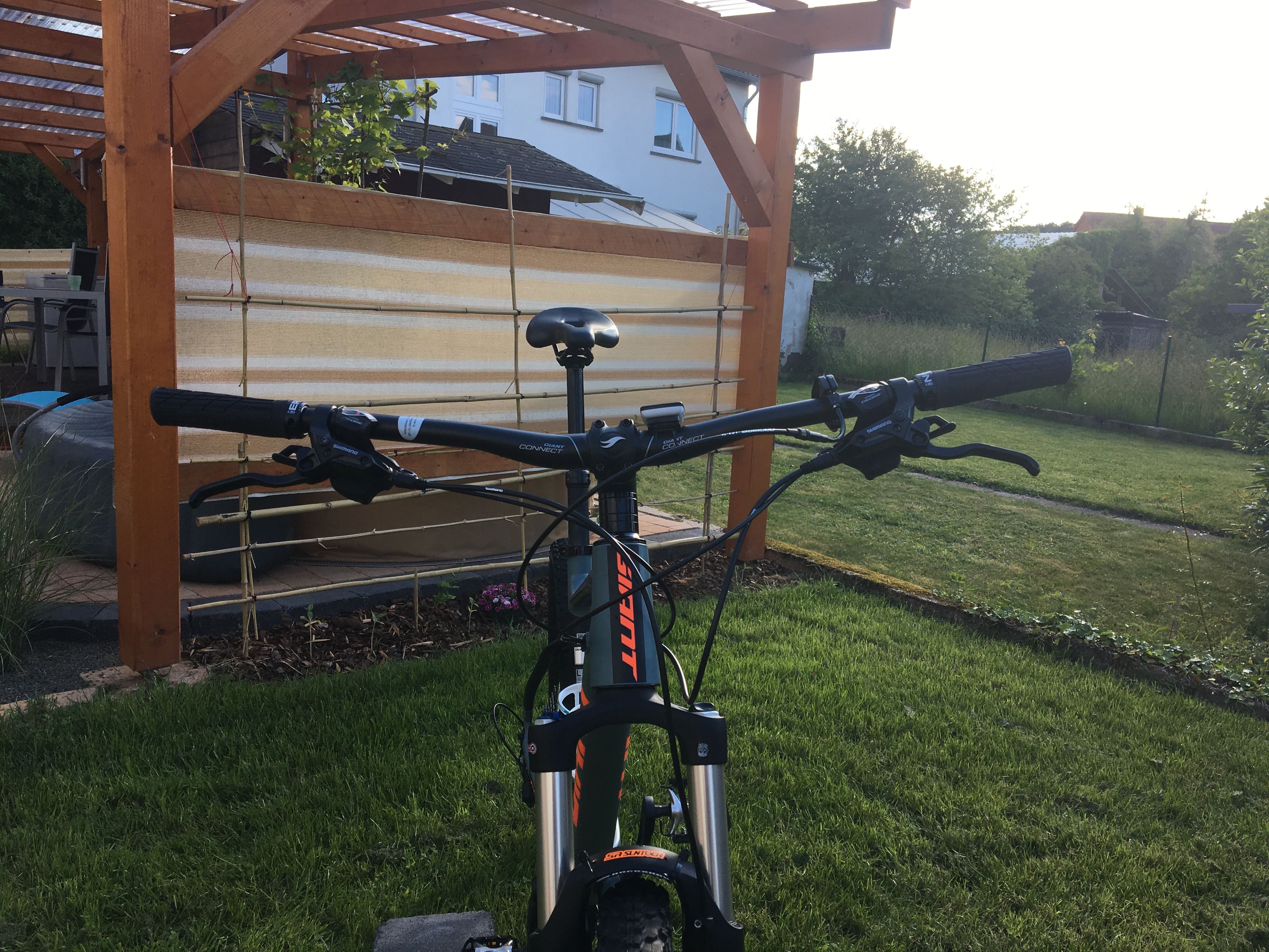

Hier noch die Lenker und Sattel einstellung

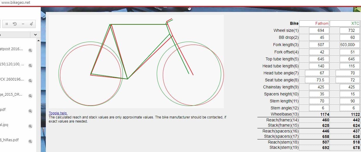

Das XTC in XL wird Dir nicht so viel bringen:
Ich habe mal in die Vergleichstabelle oben die Lenkererhöhung von 25 mm eingetragen, beim XTC natürlich nicht.
- der längere Abstand Lenker-Sattel wird nur durch einen längeren Vorbau (und Setback-Stütze) erreicht, der Dir ja nicht gefällt (das Fahrverhalten beim XTC wird aber sowieso völlig anders als beim Fathom)
- der Sitzwinkel ist noch flacher, das XTC verfügt zudem über eine Stütze mit Setback - der effektive Sitzwinkel dürfte damit bei ~71,2° sein - damit bekommst Du wahrscheinlich noch mehr Knieschmerzen, weil Du noch weiter hinten sitzt.
- die Lenkerposition ist tiefer - dann musst Du wieder herumbasteln und Teile tauschen
Hast Du eigentlich die Füße richtig auf dem Pedal und gerade (Knie über dem Fuß, nicht nach außen oder innen abgewinkelt)?
Beobachte mal, ob sich Dein Knie beim Treten dreht.
Mit was für einer Trittfrequenz fährst Du? Eher kraftvoll in großen Gängen (60-70 rpm) oder wieselflink in kleinen Gängen (80-100 rpm)?
Bleibt die Hüfte stabil oder wackelt das Ärschchen beim Treten?
Da die Sitzposition grundsätzlich passt und Du Dich auf dem Rad beim Probesitzen auf L wohl gefühlt hast, würde ich das Rad nicht direkt eintauschen an Deiner Stelle.

Irgendwo ist da der wurm drin, das Fathom hat eine oberrohrlänge von 625mm und das Xtc von 645 also 20mm länger!

Ich habe die Geos nochmal eingetragen: Wird nicht besser:..

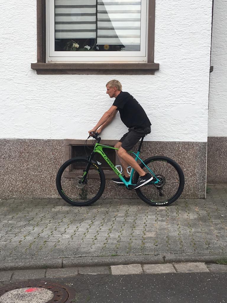

Hallo Jungs,
besser spät als nie.
Hier wie von euch gewünscht ein vergleich Bild!
Habe mitlerweile schon 400km mit dem neuen Rad geradelt und es macht Spaß.
Das Cockpit habe ich mir aber auch einwenig angehoben durch 5mm Spacer mehr wie OE und ein Lenker mit 35mm Rise das ich so aber jetzt auch noch nicht gefahren bin.
Momentan habe ich noch ein 90mm verstellbaren vorbau montiert um den richtigen Winkel zu finden, dieser steht auf dem Bild auf 20°
Wie findet Ihr die Oberkörperhaltung, ich denke wenn der Druck auf dem vorderrad passt kann man das so lassen.
Sattelüberhöhung beträgt -1cm, wenn ich auf dem Bike sitze +1cm.
Grüße Julian
Sieht passend aus, ob es so tatsächlich auch gut fährt und ob der Druck aufs Vorderrad ausreicht können nur ausgiebige Probefahrten klären.
Von der Größe her sieht das gut aus, aber ich glaube ein CC-Bike ist von der Sitzposition her absolut nicht das, was Du suchst.
Der Sattel sieht zu weit vorne aus, 20°-Grad Vorbau (?!) und(!) 35mm Riser?!
Ich war gestern Abend mal noch einwenig im Wald Spielen und ich war erstaunt wie gut es sich doch anfühlt! selbst bei kleinen sehr steilen Anstiegen und kräftig druck in die Pedale steigt kein Vorderrad, noch nicht mal ansatzweise.
Kann dir da vielleicht einwenig recht geben, also ein Fahrer der -7 grad fährt und und Flat Lenker mit 12cm Sattelüberhöhung werde ich wohl nie werden!
Ich komme aus dem Motocrosssport und hab vielleicht eher ein Fahrstyl der mehr zu einem Enduro Bike Passen würde, das dies aber nicht das ist was ich wollte, eher ein Bike wollte Richtung Klettermaxe! habe ich mich für dieses entschieden.
Und der vorbau und der Lenker mit 35mm Rise habe ich für 20€ geschossen rein zum testen.
Wir waren jetzt erst 15 Tage in Holland Biken am Meer alles auf sehr Flachen Single Trails sind 380km gefahren mit 90mm 9° grad vorbau
und 5 cm Sattelüberhöhung, Ich bin 15 Tage Schmerzfrei geradelt, ich bin lediglich am Probieren und rausfinden wo es hingehen soll.
Und wenn mir in 20° vorbau mit 35mm Rise gut abgeht auf nem cc bike Wieso denn nicht?
Zum Sattel kann ich nur sagen, einfach ma wegschauen, wenn ich Ihn weiter nacht hinten schiebe komme ich mit dem Knie hinter die Pedalachse und diese Woche wird auch noch ein Satteltausch kommen. Habe mich bei diesem Ergon Sattel vergriffen und ein E-MTB Sattel erwischt.
Einfach mal ne Frage, welches Bike das gut vortrieb hat man auch gut den Berg hoch kommt und keine CC Geometrie hat würdest du empfehlen?
