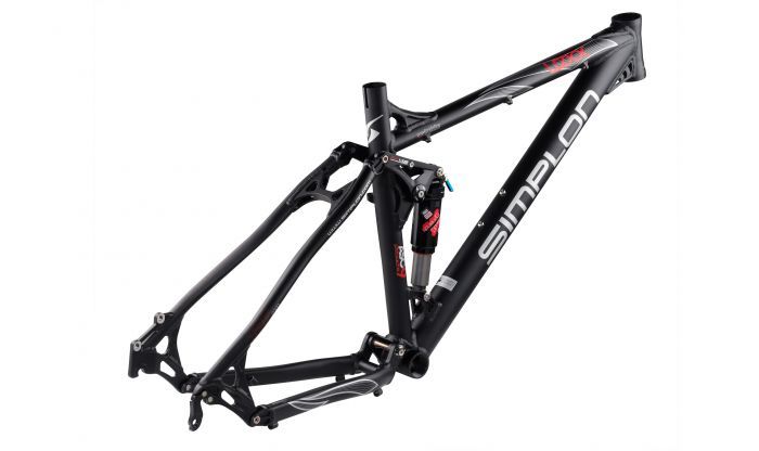

5.wenn canyon schon so aufs gewicht beim nerve schauen will: wie wärs mit einer etwas eleganteren wippe? (ich tät glatt was für einen tuning-teil zahlen)
6.werde jatzt mal meinen am rahmen inspizieren gehn...
Was meinst Du denn mit eleganter? Beispiel zur Hand?
Die Wippe muß bei diesem Modell "massiver" gestaltet sein, um einen stabilen, verwindungsarmen Hinterbau zu gewährleisten
...ein paar löcher & schon schaut alles eleganter & weniger bullig aus...(& wer weiß: vielleicht bricht ja dann die wippe vor unter- & oberrohr;)
