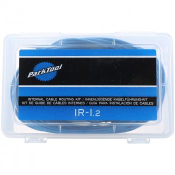

Ansonsten, siehe Anhang, immer wieder zu empfehlen. Zwar teuer für so'n kleines Kästchen, aber wenn man die Einsparung an Zeit und vor allem Nerven berücksichtigt, jedenfalls seinen Preis wert.
