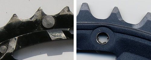

Hier mal zur Veranschaulichung: Wenn Kette und Ritzel aussehen wie links, dann ist Hopfen und Malz verloren.
