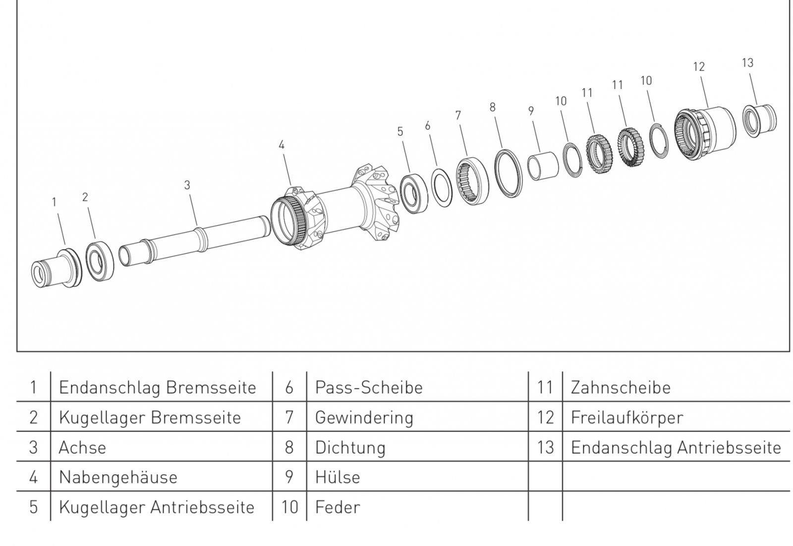

Mach den Freilauf runter, dann siehst Du ob das Fett noch schön rot ist oder ggfls Dreck reingekommen ist. Du könntest hier auch etwas mehr Fett hinzufügen, schon spuckt der Kamerad leise Töne.
Du musst nur die Endkappe (13) runterziehen, dann kannst Du den Freilauf mit der Hand abziehen. Du hast dann die zwei Federn (10) und die zwei Zahnscheiben (11) in der Hand. Kein Hexenwerk, da macht die regelmäßige Wartung Spaß, mir zumindest.
