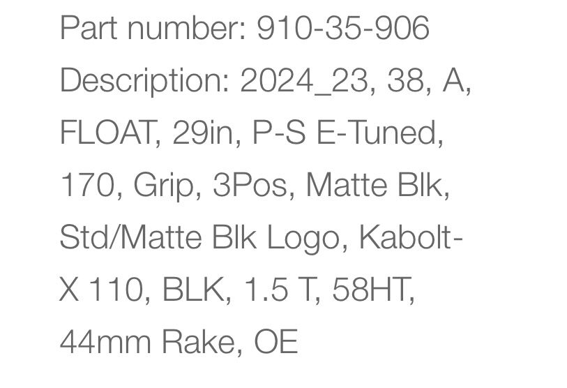

Die Gabel hat 2 Sticker - „E-Tuned“ und „More Volume“ und wiegt dabei 2.350 Gramm (lt. Hersteller liegt die normale bei 2.180 Gramm).
Lt. der Seriennummer von Fox ist es eine „Performance E-Tuned“ mit der Teilenummer 910-35-906 (normal hat 910-21-140) nur finder man unter dieser Nummer auch herzlich wenig.

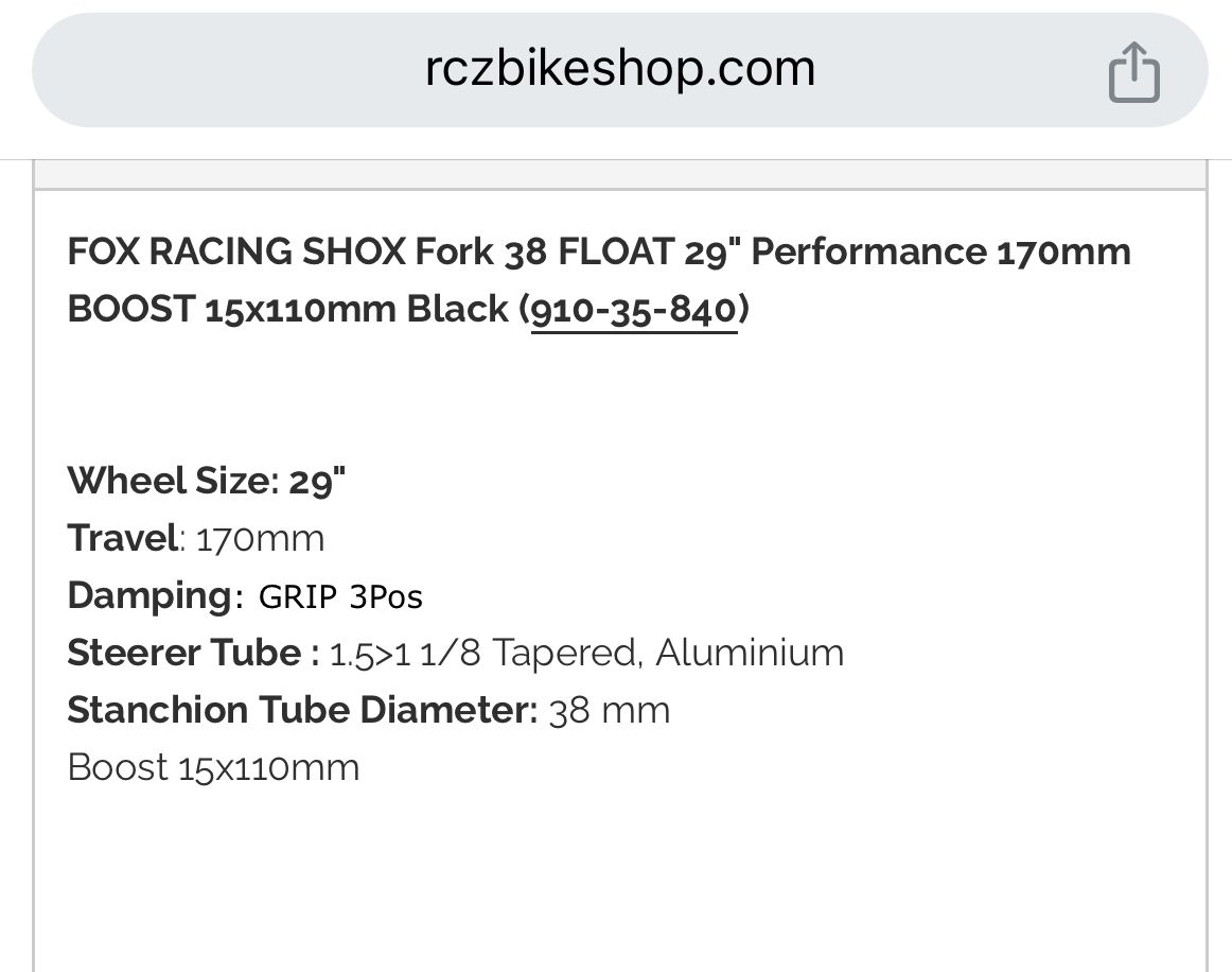

Bei RCZ bestellt hatte ich die Artikelnummer FOX-10062369-ALP:
https://www.rczbikeshop.com/de/fox-...ce-170mm-boost-15x110mm-black-910-35-840.html
Lt. Lieferschein bekommen habe ich die Artikelnummer FOX-PERF3829-23-TYF5:
https://www.rczbikeshop.com/de/fox-...9-performance-170mm-boost-15x110mm-black.html
Und entweder ich brauche eine Brille, oder beim ersten Link steht nirgendwo etwas von „E Bike Spec“:

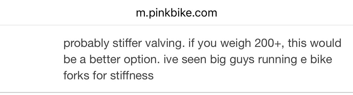

Danke - ich glaube das schon, wie gesagt ich würde halt gern die „Physik“ dahinter verstehen.
Es gibt „lighter compression“ - also reagiert die Druckstufe leicht anders, weil E-Bikes mehr im sitzen gefahren werden, soweit verstanden. In einem PB Faden war die Rede davon, dass daher schwerere Fahrer durchaus die E-Version am normalen Bike fahren - macht für mich auch noch Sinn.
Worin jetzt aber der Vorteil des Tunings für einen leichten Fahrer der primär im Bike steht liegen soll will sich mir noch immer nicht so erschließen.
In der Praxis wird der Unterschied wohl nicht wirklich gravierend sein - wie auch, weil baugleich.
