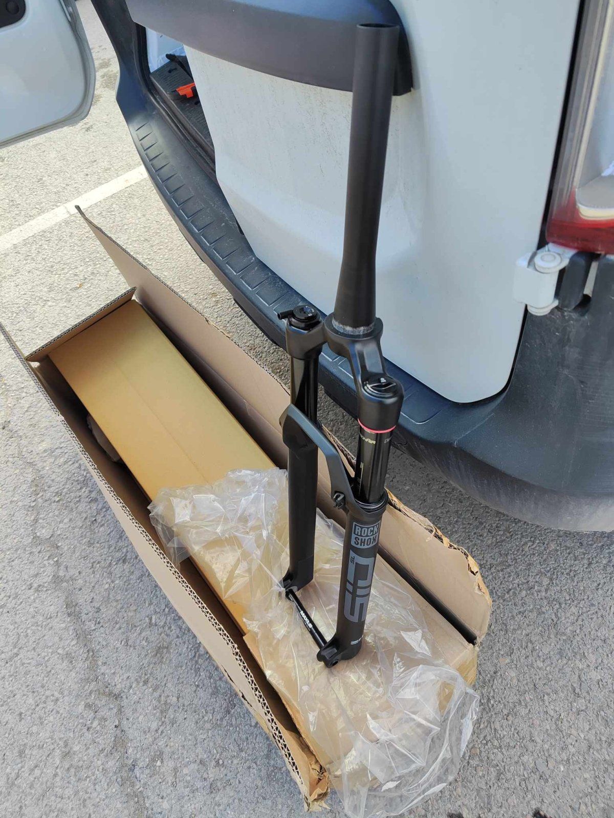

Falls noch jemand auf die Idee kommt eine 1.8er Zeb/Lyrik auf 1.5 umbauen zu lassen - spart es euch.
Ich hatte die 1.8er Zeb Ultimate In Stock bestellt und innerhalb von 10 Tagen auch bekommen und den Umbau mit ND Tuned Adapter auf 1.5 schon geklärt. Was man aber wissen sollte - die 8mm die die 1.8er mehr Durchmesser hat ist auch die gesamte Krone größer - eigentlich logisch, war aber so auf keiner Abbildung zu erkennen.
...in der Folge steht die Oberkante der Krone also beim Megatower Rahmen umlaufend 4-5mm übers Steuerrohr über. Davon abgesehen hätte der Umbau wohl funktioniert.
Ich hab sie noch am gleichen Tag über Kleinanzeigen weitergereicht, der die haben wollte um seine Zeb R damit aufzurüsten, jetzt halte ich ausschau nach einer Alternative.
