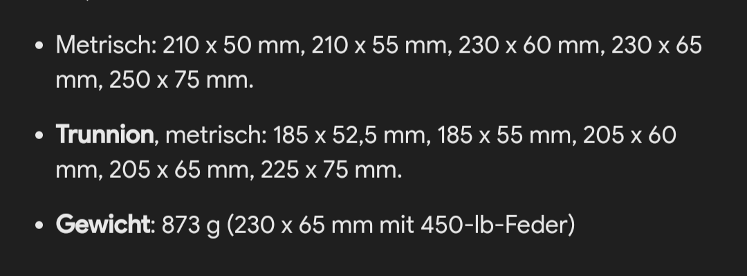

Wenn Du ein geschickter Alu-Schweißer bist, sicher.Ich raste aus. endlich mal ein Dämpfer in 216x63. Kann man Trunnion aus "normal" umbauen?![]()

216 dürfte immer normal sein? Und bei den Dämpfern steht oft rvs damping.Ich raste aus. endlich mal ein Dämpfer in 216x63. Kann man Trunnion aus "normal" umbauen?![]()
Oh das wäre optimal. Ich versuche seit Ewigkeiten einen 216x63 Dämpfer für mein Jimbo aus 2010 zu finden. Produktnummer auf MTBClassicParts sagt auch nicht von Trunnion. https://mtbclassicparts.com/products/2023-fox-dhx2-factory-2-pos-216mm-x-63-5mm216 dürfte immer normal sein? Und bei den Dämpfern steht oft rvs damping.
Dürften also alle alte X2 (-2020?) sein?

Wie gesagt, 216 trunnion gibt's nicht.Oh das wäre optimal. Ich versuche seit Ewigkeiten einen 216x63 Dämpfer für mein Jimbo aus 2010 zu finden. Produktnummer auf MTBClassicParts sagt auch nicht von Trunnion. https://mtbclassicparts.com/products/2023-fox-dhx2-factory-2-pos-216mm-x-63-5mm

kann auch kein Trunion Dämpfer sein. Trunion gibt es soweit mir bekannt nur bei den metrischen Größen (was der 216x63 nicht ist) und ist dann immer 25mm von der Einbaulänge kürzer als das Modell mit Standard Eyelet (Beispiel: 230x60 Standard, 205x60 Trunion). Folglich sind auch alle 230er nicht Trunion....216x63 Dämpfer
