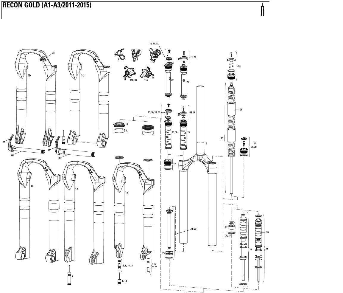

Ich möchte gerne meine Recon Gold Air 120 26"auf Coil umbauen. Wenn ich das richtig lese, brauche ich folgende Teile:
24 Top Cap/Preload adjuster Knob
25 Coil/Shaft assy, Med Red 120mm
26 Coil Spring isolator Kit Qty 3
27 Pike/Recon u-turn Spring Base Plate assy
Alternativ finde ich noch die Teile für Dual Position Coil. So weit so gut. Jetzt hätte ich aber ganz gerne U-Turn. Kann mir jemand sagen, bei welcher Gabel ich dafür wildern muss?
Und wenn ich gerade dabei bin: Kann ich die RCT3-Dämpfung (nur Druckstufe) einer 26" SID 120mm in die Gabel einbauen? Da sollte doch eingentlich blos das Ölvolumen (Luftkammerniveau) anzupassen sein.
