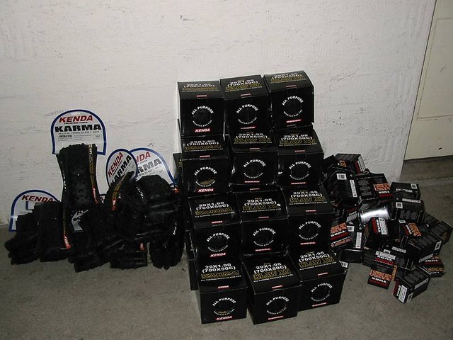

Wir sammeln gerade Reifen allerlei Hersteller um die Daten aufzunehmen. Wird bald auf twentyniner.ch erscheinen. Kommt alles zusammen mit dem tubeless-Kit Test von FRM. Ich warte nur noch auf die Reifenlieferung.
ich könnte jetzt 40 stück kenda auf die waage stellen aber das wird mir wohl etwas zu doof sein
die reifen aus der schweiz nach oiropa zu schicken erscheint mir etwas doof
kosten ca 50 euro das stück (75 sFr.-) (der preis war eben doch nicht sooo gut wie versprochen, dafür hab ich die dinger jetzt lager)
das ist etwa so teuer wie wenn du bei JJ 2 refen bestellst und porto dazurechnest
www.singlespeed.nl
wtb exiwölfe hab ich 69.- sFr.(etwa 38 oiro)
wtb weirwolf, kenda nevegal und kenda small block eight sind irgendwo unterwegs
versand und zoll minus 7,6% mwst plus 19% mwst erscheinen mir aber auch umständlich

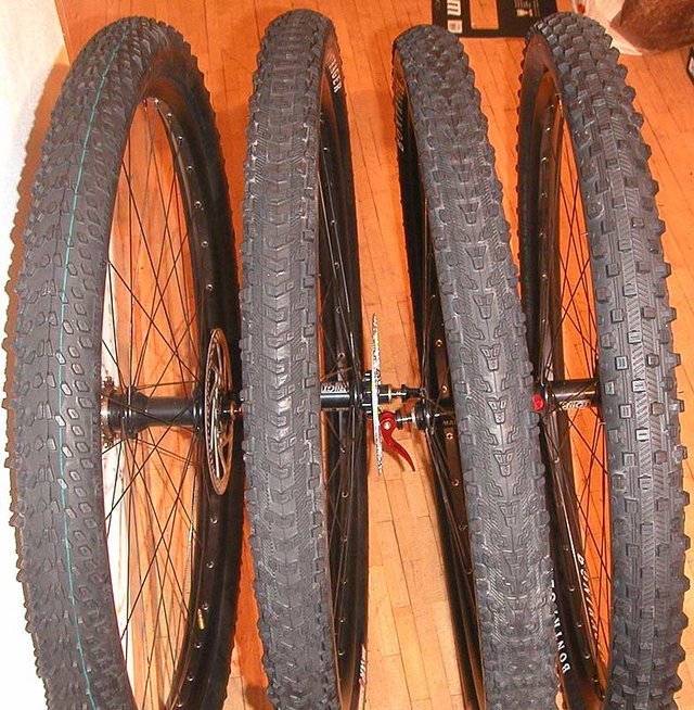

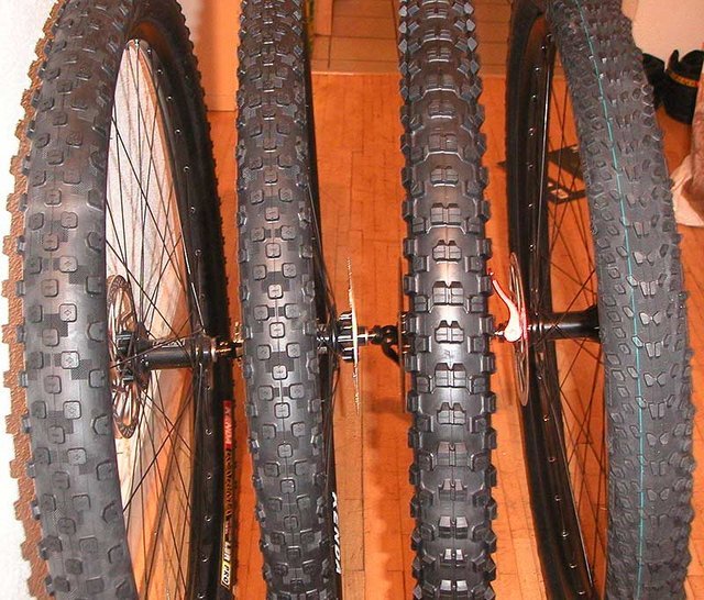

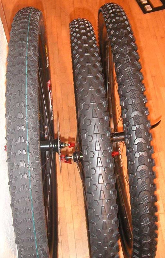

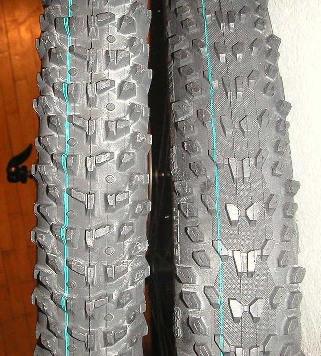

hab meine reifen gewogen und gemessen
alle reifen auf salsa delgado disc 2 bar
gewicht breite aussen am profil / innen karkasse) mm höhe mm
kenda klaw 1.95" front 658g 52 49,5 50
kenda klaw 1.95" rear 656g 52 49,5 50
kenda karma 1.9" 548g
kenda karma 2.2" 800g
kenda nevegal 2.2" 790g 58 52,5 59
bontrager jones ACX 2.2" 664g 52 52 51
bontrager jones XR front 2.25" 632g 53,5 52,5 54
bontrager jones XR rear 2.2" 616g schmaler 52,5 53,5
WTB exiwolf 2.3" 798g 54,5 52 49
WTB weirwolf 2,55 808g 57 56 58
alle masse ohne gewähr mit schiebelehre von hand gemessen
subjektiv ist der weirwolf der dickste reifen da er nur unwesentlich schmaler ist als das profil

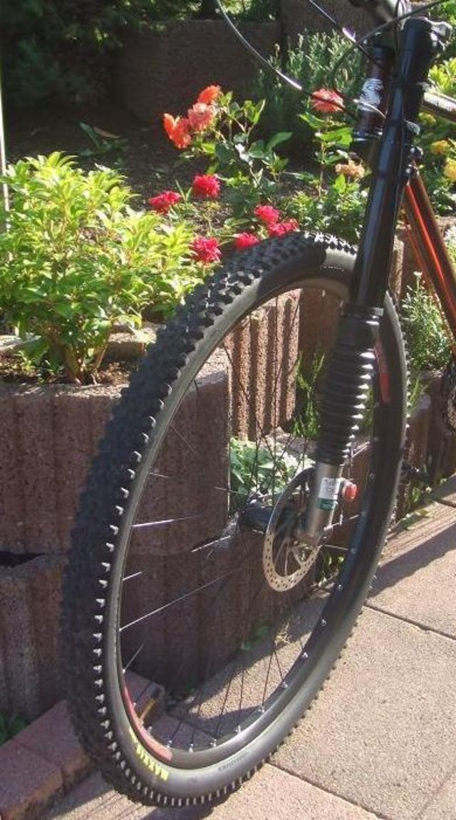

Ich weiß, ist kein 29er im ursprünglichen Sinne, aber ich habe auf meinem Crosser breitere Reifen als die üblichen <=35 mm montiert. Und zwar Schwalbe Smart Sam 42-622 mit der schwarzen Flanke - also ohne Reflexstreifen. Das ist wichtig, weil das die leichtere Version ist.
Er ist auf einer Rennfelge Mavic CXP33 echte 40 mm breit und fahre ihn mit 4 bar Luftdruck hauptsächlich auf Schotterwegen im Teutoburger Wald. Bin sehr mit der Dämpfung und Traktion zufrieden und er rollt aus Asphalt auch verblüffend leicht.
Sieht so aus, als wenn ich gleich beim ersten Versuch den richtigen Reifen erwischt habe.
