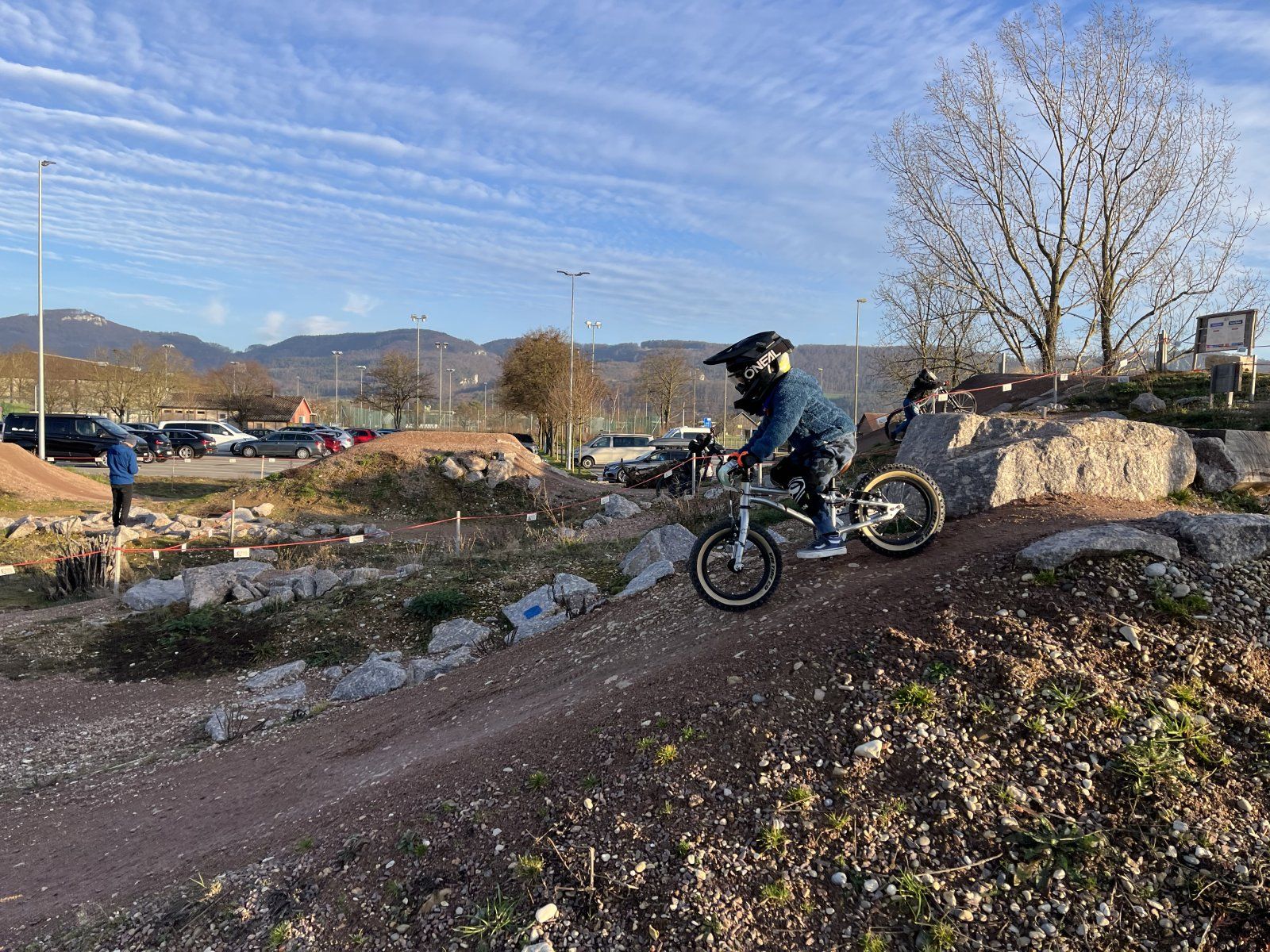

Hi,
ich suche gerade nach Reifen für den Belter 14“
Mein 3-jähriger Sohn fährt damit zu 80% auf Asphalt und der Rest auf teils matschigen kleinen Dirtparks, leichten trails im Wald und Skateparks.
Sie sollten also vorwiegend einen geringen Rollwiderstand haben, aber nicht grad beim ersten Anblick von Matsch schon wegrutschen.
Gibt’s die Kombi überhaupt oder muss ich mich entscheiden?
Wie findet ihr die Vee Speedster, die mittlerweile am original sind?
Hi,

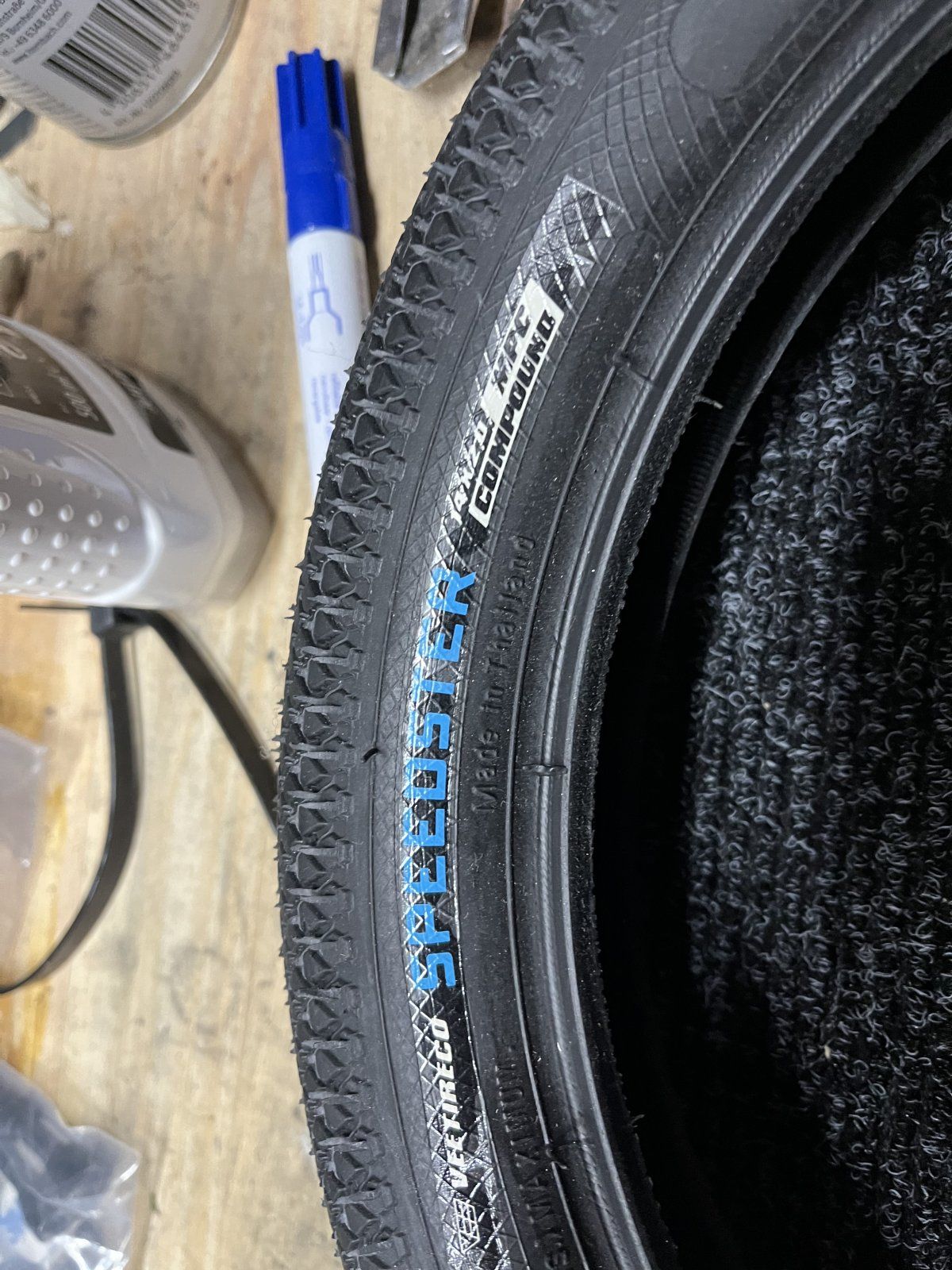

Ich meine das Sind VeeTire, so semi-slicks. Ich habe VeeTire Crown Gem als MTB-Reifen montiert. Ich guck mal und schick dir ein Foto wenn di Interesse hast.
OK! Ja gerne.
Oder ist bei den Geschwindigkeiten Rollwiderstand eher überbewertet und Stollen wichtiger? 😄
Also, sind die VeeTire Speedster, siehe Foto. Sind nicht einen Meter gefahren.
Unser Kleiner wollte halt ein MTB wie der grosse Bruder, da das 14" Belter damals bei bc im Angebot war, war es viel günstiger einfach die Reifen zu tauschen als das 14" Seeker zu kaufen....
Einsatz ist aber auch mehr dirt als Asphalt 😉
