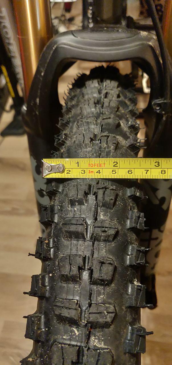

7cm breite? Würde mir an deiner Stelle erstmal ein ordentliches Messgerät kaufen bevor du neue Reifen aufziehst!
Heya my friend,
also wenn man pedantisch sein möchte, sind es etwa!!! 6,6cm von Stollen zu Stollen (was ich jetzt mal als Breiteste Stelle des Reifens rechne, die Karkasse pur hat etwa 6,4cm). Deswegen hab ich auch von knapp 7cm gesprochen und nicht haargenau :).
Wenn ich meine nicht perfekt ausgeführte Vermessung nun mit dieser Seite hier vergleiche (die sicher auch nur auf Messwerten von Person XY beruht), hat der Hans Dampf Beispielsweise in 2,6 Zoll quasi die gleichen Maße Maße Hansdampf). Falls ich Fehler in meiner Logik habe, berichtigt mich bitte :D
Danke auf jedenfall für deinen konstruktiven Beitrag bartos0815, hat mir sehr bei meiner Frage weitergeholfen ;)

Guten Morgen, bei mir hab ich am VR 60,x mm gemessen (2 Bar). Denke der hans dampf 2,6 wird auf jedenfall etwas breiter aufbaufbauen.
Heya good morning!
Ok interessant, hab jetzt extra nochmal gecheckt vorne, auch bei 2 bar, und komme hier auf die besagten knappen 64mm. Dazu gesagt ist, dass der Reifen relativ neu ist, maybe 200km gefahren. Ich suche mal meine Schiebelehre, vielleicht vermesse ich mich ja wirklich. Aber was du zum Hans Dampf sagst klingt auch logisch. Vorne wäre das relativ unproblematisch , beim Hinterrad werde ich eher auf Platzprobleme stoßen. Na mal sehen, vielleicht wird es ja doch der Michelin, oder ich versuche einfach mal mein Glück mit dem Hans Dampf? Danke für den Input!

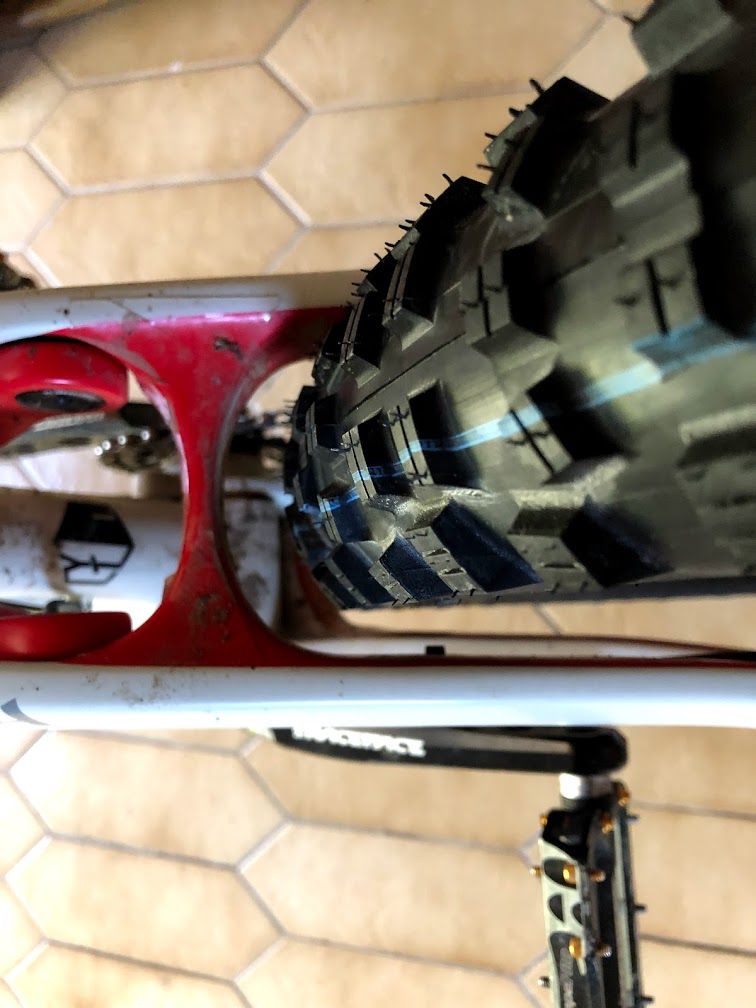

Habe nun den Hans Dampf in der Breite 2,6 (Speedgrip APEX 27,5) als Hinterrad im Jeffsy 2018 montiert und dieser hat ausreichend Platz, wie im Foto ersichtlich.
Für die Tubeless Montage war ein Kompressor nötig - war dann aber sofort dicht :)
IMG_4293.jpg.

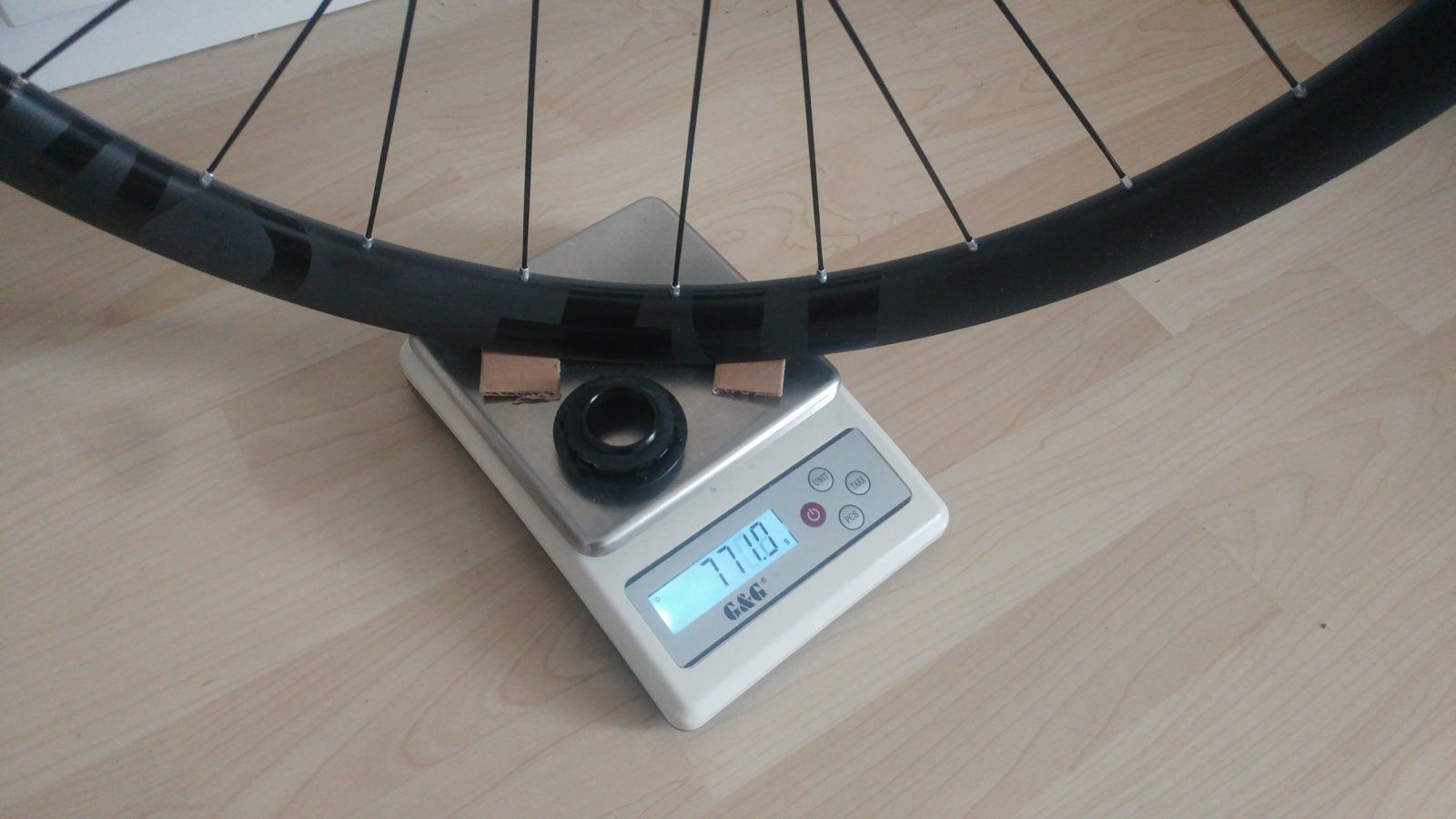

Mein 27er Jeffsy bekommt bald ein Upgrade :)
Konnte neue XMC1200 für 650 Euronen ergattern.
Der LRS wiegt mit Tubelessband und Centerlock Adaptern gerade mal 1429g :eek:
Jetzt brauch ich nur noch ne neue Boost Gabel :p.
