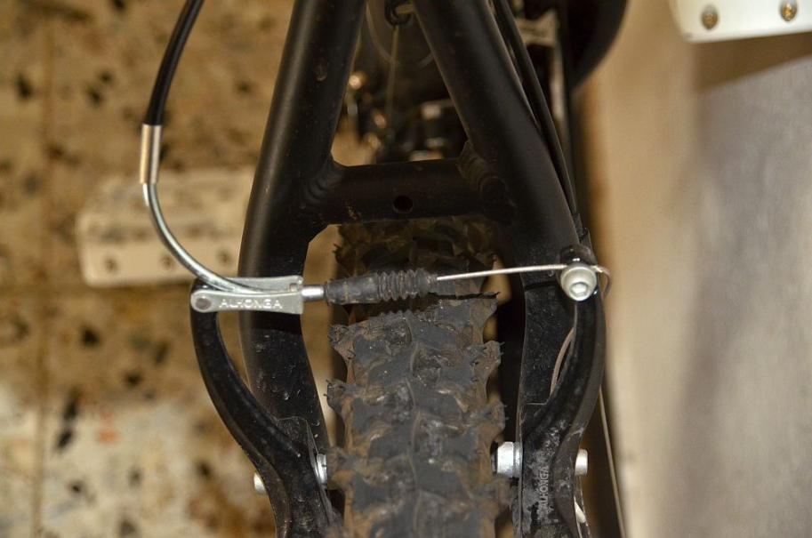

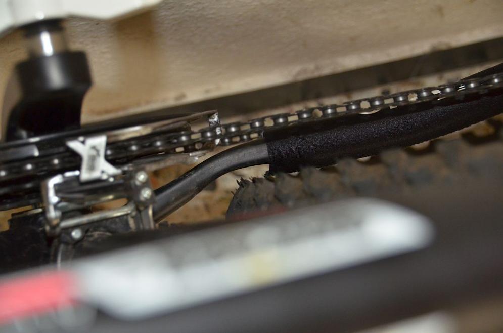

Beim Hardtail würde ich vor Reifenkauf auch mal messen, was überhaupt max. durch den Hinterbau, vor allem zwischen den Kettenstreben, durchpasst. Platz für Schlamm nicht vergessen!
IRC Trailbear (gibts nur in 2.25) hat relativ massive Stollen - das ist mein billig-und-sorglos-Reifen. Rollt/greift/dämpft anständig, kann nix richtig gut aber auch nix richtig schlecht, und kostet vor allem wenig...
Kostet wenig war mal. Hat mal früher ~16€ gekostet. Aber ich geb zu, als HR ist der Trailbear schwer zu topen als Allrounder.
UNd was den Platz für dicke Schlappen angeht, am Hinterbau ist genug Platz, aber war die Kettenstreben angeht, könnte es eng werden. Da ist jetzt ein 2,1er drauf und links und rechts sind nicht ganz je 1cm platz. Allerdings stehen bei den aktuellen Reifen die seitlichen Stollen ziemlich ab.
Hier mal 2 Bilder zu Verdeutlichung.
