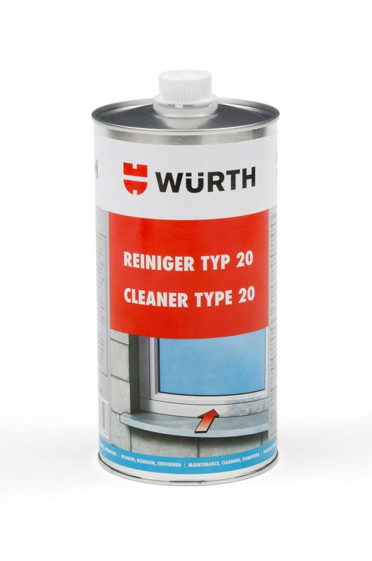

Wir nehmen immer den Reiniger T20 von Würth. Das ist von den Fensterbauern - du bekommst fast jeden Kleber & Farbe ab - OHNE das Lösemittel Kunststoff oder Lack angreift.
Seit Jahren unser Favorit für fast alles in diesem Bereich.
Am Auto Teer Reste - kein Problem. Auch bekommst du die Decals von den Contis so weg, Lappen befeuchten einwirken lassen auf den Stellen - abziehen.
