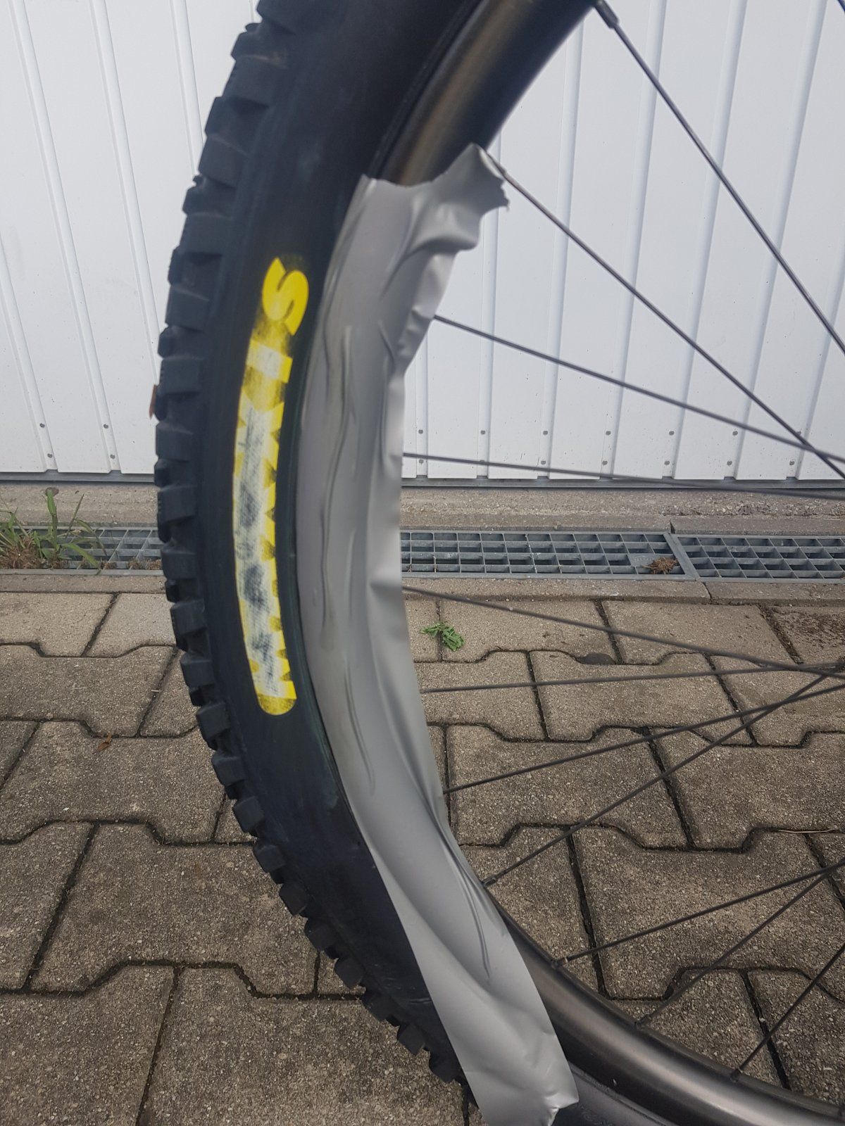

Ich habe mich entgegen der gängigen Empfehlung für ein Ablösen des Schriftzuges, statt dem Überpinsel, entschieden. Ich habe mit reinem Aceton und einer alten Sportsocke den Schriftzug abgerieben. (Bitte beim Umgang mit Aceton stets auf die geeignete PSA achten: mindestens Latexhandschuh, gern auch darunter Nitrilkautschuk-Handschuh. Und für die, die gern panschen: Schutzbrille). Ich habe den Reifen nicht demontiert, aber je nach Felge (Lack, Eloxal, Decals, etc.) oder Tubeless-Montage, sollte man da Vorsicht walten lassen.
Eventuell hat ja jemand in der letzten Zeit dieses Unterfangen erfolgreich abgeschlossen und kann Bilder in einer ordentlichen Qualität zeigen, wie das Resultat aussieht.
Hier mal das Ergebnis bzw. der Weg:
Ich habe erstmal nur einen Schriftzug entfernt und schaue mal ob sich in den nächsten Tagen noch irgendwelche negativen Effekte bemerkbar machen (ich glaube es eher nicht).
Grüße, Antihero

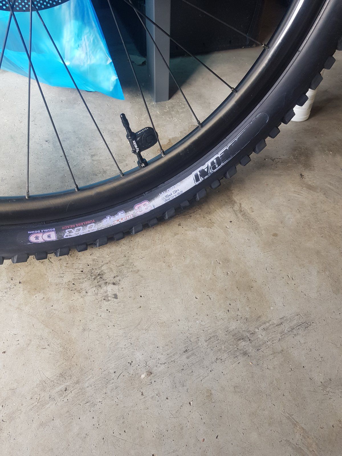

vorher
nachher
Ja - keine Angst. Da wird nix groß abgetragen oder abgefräst. Hatte auch meine Bedenken vorher gerade mit der empfindlichen Seitenwand, aber die Decals tragen etwas auf und man kann gut sehen was man macht.... da die Logos wie ein "Pflaster " geklebt sind.
Man muss halt nur kein grobes Schleifpapier nehmen, und die Geschwindigkeit der Maschine sollte nicht so hoch sein um große Temp. zu vermeiden.

2020/21 maxxis und schwalbe Schriftzüge gehen mit Nitrolösung und rauhem Topfschwamm (grüne Seite) weg. Dauert ca 10 Minuten pro Logo.
