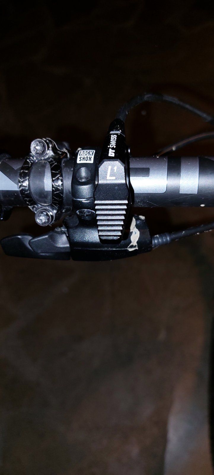

Wenn Du mit der Drehbewegung beim TwistLock grundsätzlich klar gekommen bist, dann wäre vielleicht ein Drehgriff für die Dropper eine Lösung. Einfach die Feder für die Rasterung entfernen & fertig.
TwistLock hatte ich mal, da ich die Idee noch elegant fand. Leider hatte ich dann nur Probleme damit ((in drei Monaten drei Mal ausgetauscht). Sollte das Teil nicht grundlegend überarbeitet worden sein, ist es keine Option.

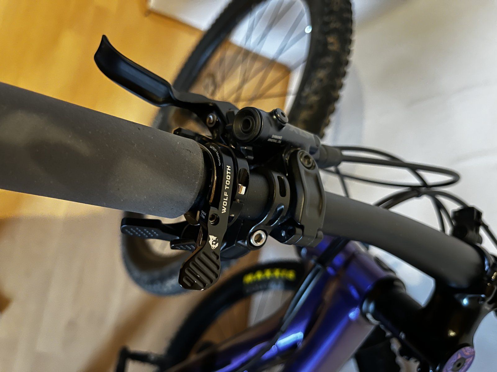

Ich habe bei mir den Wolf Tooth BarCentric mit einer mechanischen Stütze verbaut:
Vorteile:
  • Sehr kompakt
  • Angenehme Bedienung durch das Lager
  • Betätigungswinkel kann individuell eingestellt werden

Das ist an dem Hebel tatsächlich positiv an dem Hebel. Dadurch kann man, je nach Stellung der Bremsgriffe, die Leitung unterm Bremsgriff abgehen lassen, was optisch m.E. deutlich schöner aussieht.

ich glaube er meinte nicht den twistlock. sondern einen dreh-schaltgriff (mit entfernter rasterung) für den umwerfer der dann für die dropper zweckentfremdet wird.
könnte man wenn man will sogar recht leicht hinbekommen wenn man einen aus der anfangszeit von grip-shift nimmt :)

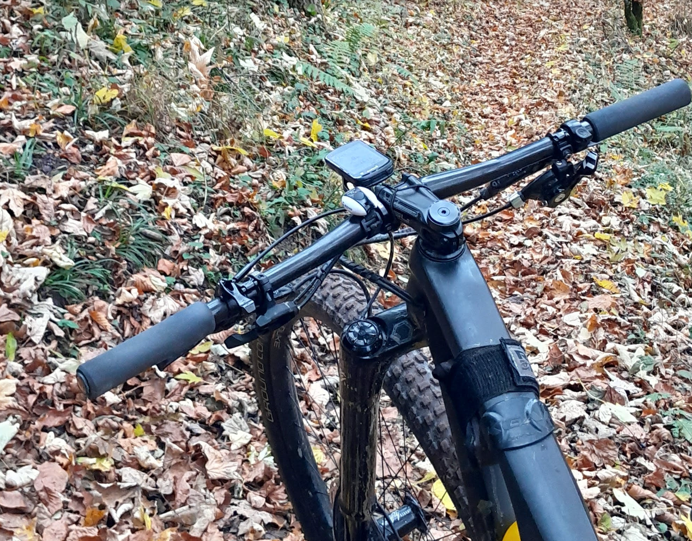

Ich stand genau vor dem Problem, dass der Controller der Reverb AXS mit dem OneLoc nicht kombinierbar ist. Den Twistloc habe ich, wie du, nach einer Saison verflucht und rausgeschmissen.
Die Sram Blipbox ist in erster Linie schwer verfügbar und richtig teuer (~300€). Die Not macht erfinderisch und so habe ich mir kurzer Hand einen gebrauchten Controller gekauft und diesen modifiert.
Mit der kleineren, kompakteren Bauweise konnte ich den Controller dann in den Rahmen verstecken und zur Betätigung habe ich auf die Sram Blips zurückgegriffen.
Cleane Lösung und die Kosten waren, mit ca 160€, überschaubar.
Das ist ja äußerst interessant! Gibt es dazu eine Dokumentation bzw. kannst du genauer beschreiben was du alles gemacht hast?
Im Thrillhill Thread habe ich es bisschen genauer ausgeführt.
https://www.mtb-news.de/forum/t/thrill-hill-29-2020.905025/page-12
Grundsätzlich ist es kein Hexenwerk.
Beim Controller habe ich das Stück, welches den Drucktaster beinhält, einfach weggesägt und somit wurde der Controller kleiner und bliebt trotzdem IP67 geschützt und ich kann die Batterie wie gewohnt tauschen.
Bezüglich Stecker habe ich lange nach dem originalen Gegenstück für den SRAM Stecker gesucht, leider ohne Erfolg. Ich habe mich dann für eine günstige Variante entschieden, welche zwar nicht Wasserfest ist, aber diese Verbindung ist sowieso im Rahmen versteckt und somit geschützt.
Den Controller habe ich mit einem "Flüssigkunststoff" abgedichtet und innen eine Schlaufe zur Zugentlastung gelegt.
Die Blips sind originale SRAM Teile und diese kannst du dann an den gewünschten Ort verlegen.
https://r2-bike.com/SRAM-RED-eTap-B...g5QE1kLId_aDIoh005agl66fJHh1dnt4aAgmAEALw_wcB
Also jeder der eine Säge und einen Lötkolben halten kann, wird diese Modifikation schaffen. In meinem Fall konnte ich den Controller in einem kleinen Rahmenfach verstecken, welches sich an der Dämpferaufnahme des Hauptrahmen befindet.
Zusätzlich konnte ich noch ca. 30 Gramm sparen :D

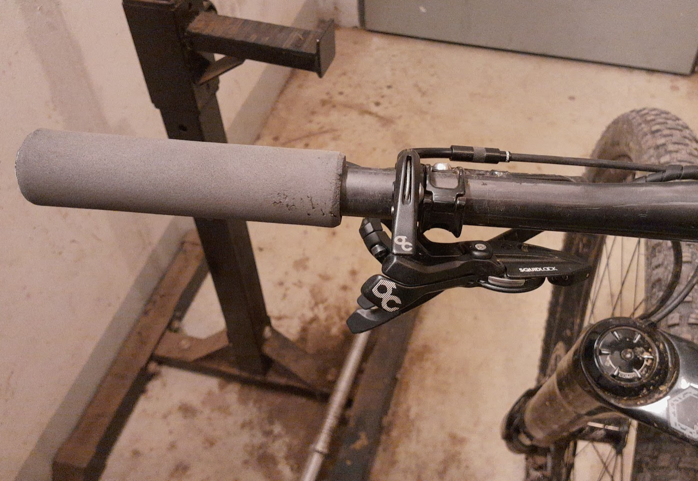

Ich habe noch einen Squidlock uebrig. Der ist "3 Stufig" aber Orbea verbaut den auch mit dem Fox DPS und der normalen Fox Gabel. Ergbit dann: auf/auf, auf/halbzu, zu/zu.
(Hinter dem Squid baumelt noch der OneLock, da ich das Foto gemacht hatte, als der OneLoc noch dran war)
Oben Unten
