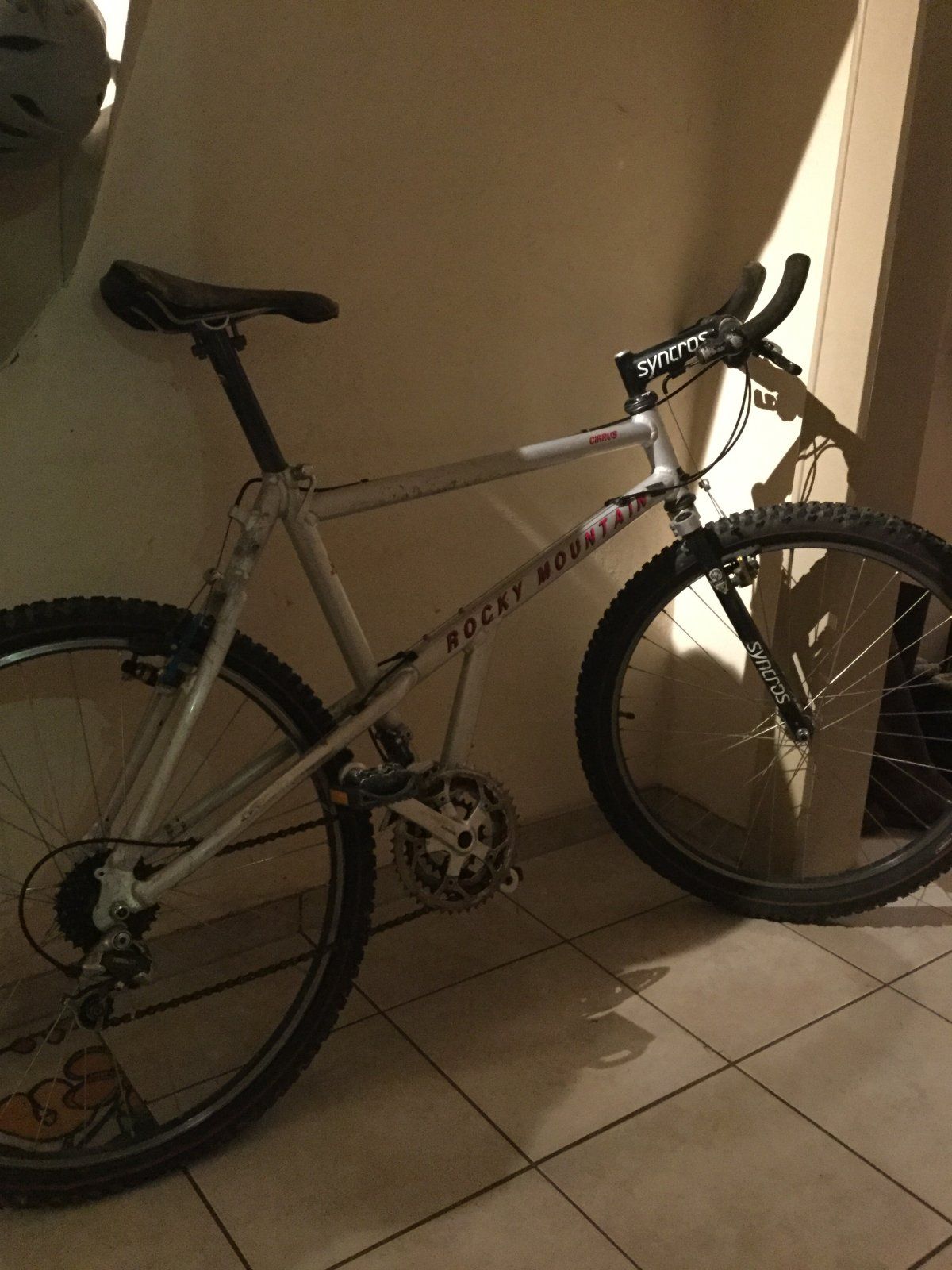

Hallo liebe Retro Fans,
mein Name ist Marco, bin neu hier und bin durch einen Tipp auf dieses Forum gestoßen. Ich bin 43 Jahre alt und in meiner Jugend war meine große Leidenschaft Mountainbiken, habe mir Anfang der 90er mein Konfirmationsgeld zusammengespart und einen kleinen Traum erfüllt.
Es war ein Rocky Mountain Cirrus aus 1991.
Andere in meinem Alter hatten sich von diesem Geld übrigens ein Moped gekauft.
Das Bike wurde in den ersten 5-6 Jahren ca 30000 km bewegt, auch kleinere Wettbewerbe wurden damit gefahren, später dann eher weniger, war trotzdem immer in Benutzung bis vor ca. 5 Jahren, dann kam ein 29er Cube dazu. Das Bike wurde in einer Scheune eingelagert und ich dachte bis heute das ich es jemanden anbiete der es zu schätzen weiß. Nachdem Kaufinteressierte gefunden waren fing mein Herz an zu bluten, vielmals Entschuldigung an alle Kaufinteressierten das ich zurückgezogen habe, bitte versteht mich.
Habe mich entschieden das ich versuchen will es so aufzubauen wie es einst mal dagestanden hat beim Rocky Dealer, naja vielleicht wird’s ja doch ein wenig anders, aber ich versuche es wenn möglich Original zu belassen.
Ich hoffe um rege Beteiligung bei Fragen von meiner Seite hier im Classic Forum.
Werde mal die Bilder so wie minimal geputzt und aus der Scheune geholt und schon gut nackig, soweit wie ich es heute am Vormittag geschafft habe zu demontieren.

Wäre für Anregungen zur Behandlung des Rahmens wenn das Bike ganz nackt ist offen, dachte an chemische entlackung als erstes und dann mal sehen ob das Alu schon angegriffen ist, außerdem finde ich es schade das die stellen wo die Bowdenzüge befestigt werden leider durch entlackung Ihre schwarze Farbe verlieren.

Aluminium solltest immer Perlstrahlen lassen, ist die sanfte Methode fürs Aluminium! Stahl kam man sandstrahlen aber um den zu schützen würde ich auch Glasperlstrahlen lassen!

Die Gegenhalter würde ich vor dem Entlacken abnehmen, separat neu schwärzen und hinterher wieder aufnieten.

Aha Gegenhalter sind zum abnehmen und neu aufnieten? Da müsste ich mich erst kundig machen wer das kann oder wer mir hilft dabei, finde es auf jeden Fall gut wenn die Gegenhalter schwarz sind so wie Original.

Naja heute wird erst mal beim Nachbarn geläutet der Hilft mir evtl. Dabei die Kurbel abzuziehen und Tretlager auszubauen, dann Steuersatz und Gabel raus, Hmm und dann Gedanken machen über die Behandlung des rohen Rahmens, kann euch jetzt schon sagen das nicht alles von heute auf morgen passieren wird.
Vlies zum Schluss. Bei groben Kerben vliest Du Dir einen Wolf. ;)
Mein Cirrus hatte derbe Einschnitte von den Bowdenzügen. Da half nur die grobe Kelle a la Feile oder Bürste für die Bohrmaschine/Winkelschleifer. Aber mit Vorsicht zu geniessen! Zum Ende dann mit Vlies drüber, dazwischen ggf. noch Schleifpapier mit 180-240er Körnung. Da die Legierung aus der 7000er Reihe stammt, ist Sie relativ hart/widerstandsfähig.
Das rote, von Frank gezeigte Vlies, ist das beste dafür. Müßte fine sein. Das graue ist extra fine von 3M.
So Gabel, Steuersatz und Tretlager sind ausgebaut, dank meinem Nachbarn der mir mit viel Liebe seinem Werkzeug und seiner Fachlichkeit geholfen hat, die Nieten von den Gegenhaltern sind evtl. Morgen oder übermorgen fällig, werde sie aufboren und dann die Nippel innen durch den Rahmen ausschütteln. Dann die Aufnahmen der Cantis noch herausschrauben und der Rahmen ist splitternackt.
Nach langer Diskussion mit meinem Nachbarn wäre wohl seiner Meinung nach das sinnvollste Glasperlstrahlen und Pulvern, was halten die Puristen davon, Schweinerei oder akzeptabel?
Der gepulverte Rahmen von kalihalde spricht mich schon an wenn ich ehrlich bin, ab Modelljahr 92 würde ja eh gepulvert soweit ich mich zurückerinnern kann.

Wenn der Rahmen raw ist, würde ich ihn so lassen und nur die Oxiedierten Stellen aufarbeiten.

Wenn das so ist, dann würde für mich klar Pulvern nicht in Frage kommen.
Das Problem ist die Haltbarkeit der Pulverbeschichtung, wenn nicht zuvor eine Grundierung aufgetragen wird. Klarpulvern auf blankem Alu hält dementsprechend nicht sonderlich lange, wenn das Rad entsprechend beansprucht wird. Deshalb macht Götz das idR nicht. Ich hatte das auch schon mal vor einigen Jahren bei Götz bzgl eines KillerV Rahmensets angefragt. Da war die klare Empfehlung, wenn es denn in Richtung polierte Optik gehen soll, den Rahmen erst in Chromoptik und anschließend nochmals klar glänzend pulvern zu lassen...
(nach vorheriger Grundierung natürlich)
An nen blankpoliertem Alurahmen kommt das optisch nicht ran, weil die Oberfläche nicht so fein spiegelt. Ansonsten sieht das aber schon sehr geil aus. Das wäre für mich persönlich ne Alternative zu silber pulvern zu lassen...
Kann ich so bestätigen: Ein Freund von mir hatte ein frühes Rotwild, gebürstet und klar gepulvert ab Werk. Nach einigen Jahren war das Pulver an vielen Stellen milchig unterwandert, stellenweise plätterte das klare Pulver zusammen mit weißem Aluoxid ab. Rotwild hat das dann später neu in silber gepulvert.
