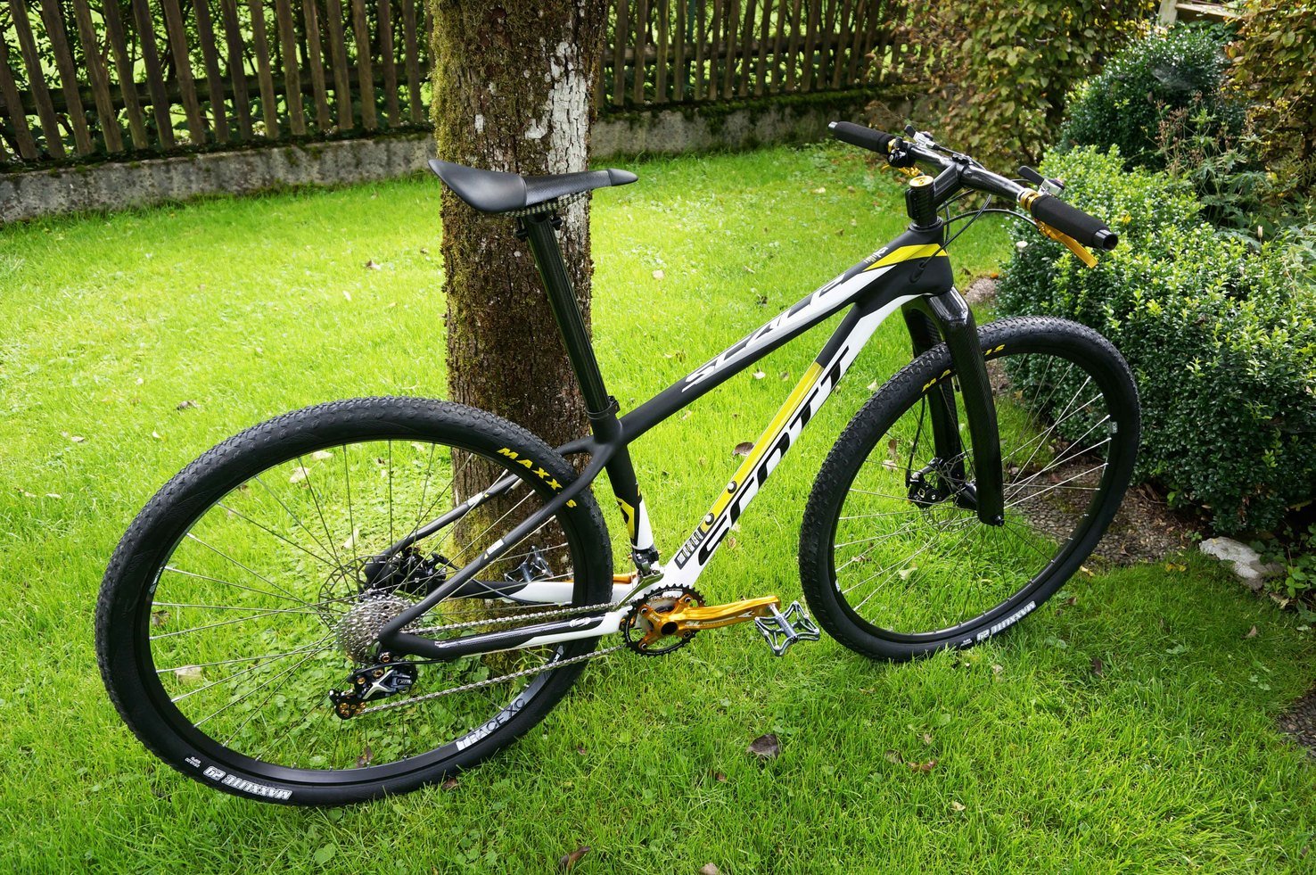

Einsatzgebiet: Alpen, hauptsächlich Forstautobahnen, keine Bikeparks.
Bisher musste ich da noch keine Speiche nachziehen, obwohl die Gummis der alten RPM-Cantibremsen für einen besseren Druckpunkt sehr knapp an den Felgen anliegen.
Bis letztes Jahr hatte ich auch zwei Jahre lang einen leichten 29er-LRS mit Extralite-Naben im Einsatz. Von den Naben bin ich sehr angetan, bis auf den sehr lauten Freilauf. Hier berühren sich die Speichen auch nicht an den Kreuzungspunkten. Felge 2x 32° Ryde Trace XC, Preis auch um die 1100.-.
Vorderrad: 549g
Hinterrad: 684g
Dieser LRS steht immer noch wie neu da, kommt mir als der steifste und stabilste LRS im Keller vor.

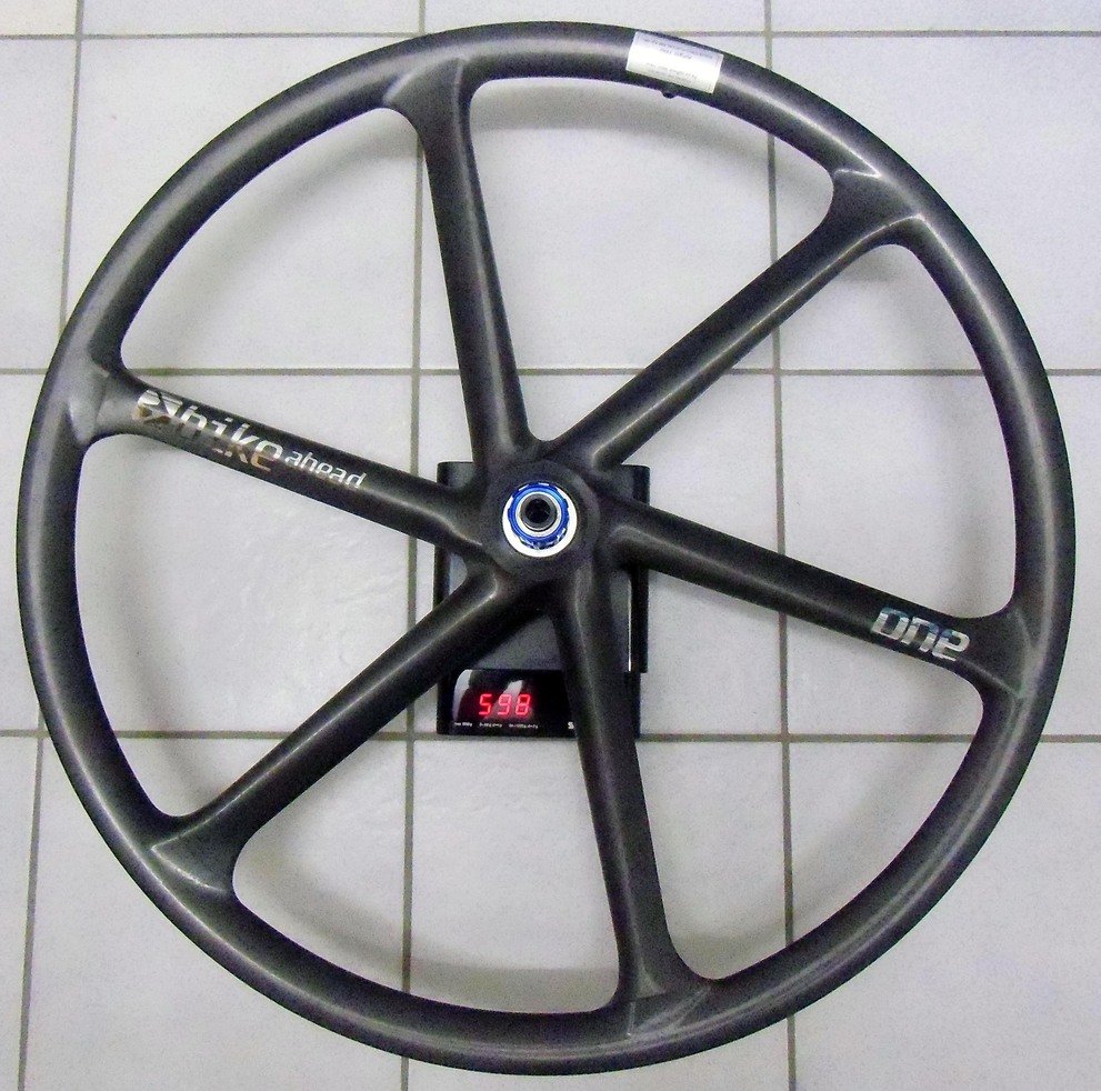

Weil ich's aber mal wissen wollte, hab' ich mir noch etwas ganz besonderes, was auch gewichtstechnisch mit obigem Extralite-LRS mithalten kann, für das 29er zugelegt:

Die Jungs um Christian Gemperlein lernen schön langsam dazu: Ihr neuer BiturboRS-LRS nähert sich zumindest etwas dem kantigen Design der alten Spengle-Laufräder.
Bild vom User mi2 geklaut!
"Pieken" wird aber nicht helfen, dass die auf drei Speichen mit Knick umsteigen. ;)

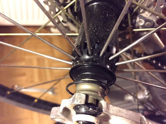

Das Hinterrad war bei der ersten Ausfahrt wackelig. Ich habe daraufhin das Lagerspiel mit satten 1,5 Umdrehungen verengt. Dann lief das Laufrad schon merklich rau, aber war trotzdem "flexy". Also wieder zurück auf Ausgangswert. Nun fiel mir auf, dass das Laufrad sogar kippelt. Wieder um 0,5 Umdrehungen angezogen. Jetzt ist das Kippeln weg und das Rad läuft soft, aber es ist weiterhin sehr weich. Ich kann es mit dem Daumen locker gegen die Bremsschuhe drücken. Das kennen Scheibenbremser ja gar nicht mehr. Ist das normal?
Beim Fahren schleift's interessanterweise nicht.

Du weißt schon, dass man das Lagerspiel bei den Extralites ohne dem O-Ring einstellt? Erst nach erfolgter Lagereinstellung soll man den O-Ring wieder in der richtigen Position einschnappen lassen.
So, zu Deiner Beruhigung: Jetzt hab' ich mal an allen meinen Rädern, so wie Du oben auf Deinen Bildern, mit dem Daumen auf die Reifen gedrückt. Ich kann die Felgen auch relativ leicht auf die andere Seite drücken, ist scheinbar normal. Den LRS mit den Extralite-Naben konnte ich allerdings nicht überprüfen, der ist zur Zeit nicht eingebaut. Ich könnte mir allerdings vorstellen, dass bei Radialspeichung auch nicht so viel zu Verdrücken geht.
Öhm... bist du sicher? Davon steht hier gar nix. Vom Aufbau der Nabe her könntest du aber Recht haben. Sehe mir heute Abend mal den Aufbau genauer an.
Heute war übrigens die erste Regenfahrt (in der Stadt). Noch immer kein Schleifen an der Bremse. Ich teste weiter.
p.s. Daumen-Radauslenk-Kraft ca. 50 N (gemessen mit Daumenkuppe ;)), also echt nicht viel.
Na, dann ist doch alles o.k.. Bei mir waren es laut Drehomentdaumen 50NM ;-) . Wenn es nicht schleift und Du auch sonst keine Nachteile spürst, ist doch alles in Ordnung. Mein Rad war damals bei Antritten etwas weich, trotz hoher Speichenspannung.Meine Frau würde sagen, Du suchst schon wieder.... Einfach fahren und sich am Laufradsatz freuen, ist manchmal das Beste.
Armin, du hast erstmal Recht. Den O-Ring sollte man abheben (das geht easy von außen) und erst dann das Lagerspiel einstellen. Denn sonst würde Kraft über den Ring übertragen, was nie gut ist.
Es ist andererseits so wenig Kraft, dass es dem Ring eh nix tut - weswegen Extralite wahrscheinlich in der Montageanleitung darauf verzichtet.
Ich habe also nun das Spiel nochmal ohne O-Ring so gut eingestellt, wie ich konnte. (Optimales) Ergebnis: kein Kippeln, softer Rundlauf, kein Bremsschleifen, dafür mächtig weich. Damit kann ich leben. Ich bring' den Radsatz in den kommenden Wochen ans Limit (Querfahren am Hang und so) und poste dann, wie schlimm es wirklich ist.
Bei meiner Nabe kann der O-Ring richtig gequetscht werden, wenn man das Lagerspiel zusammen mit ihm einstellt. Man stellt das Lagerspiel mit dem Micro-Tuner ja nach Gefühl ein, da würde der O-Ring auch stören.
