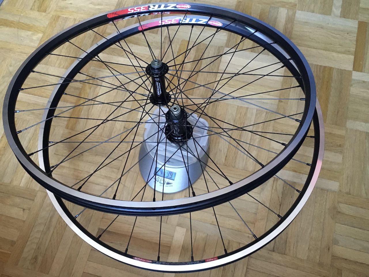

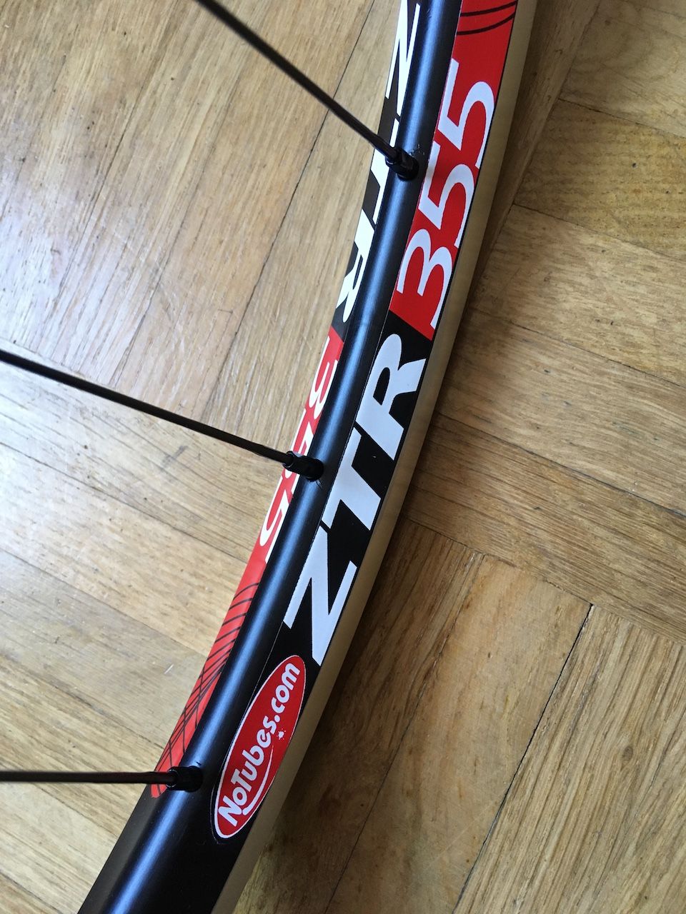

Die Notubes ZTR 355 sind da. Wiegen 347 bzw. 348 g in 26 Zoll 28L, schön leicht.
Komme ich (mal wieder) zu spät ? Ich kann die 355er nicht im Web-Shop finden !:heul: Ich bräuchte eine für's Vorderrad...
Hab derzeit nur Campa Stheno zu Hause zu liegen mit 399 g. Das wäre ok, aber irgendwie sind die mir zu schade für's "Arbeitstier"...

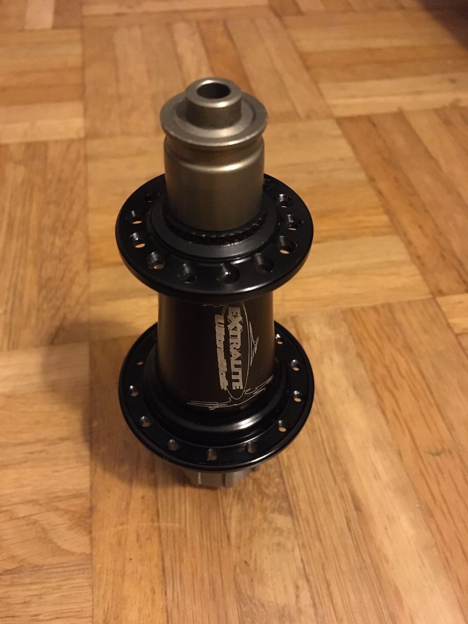

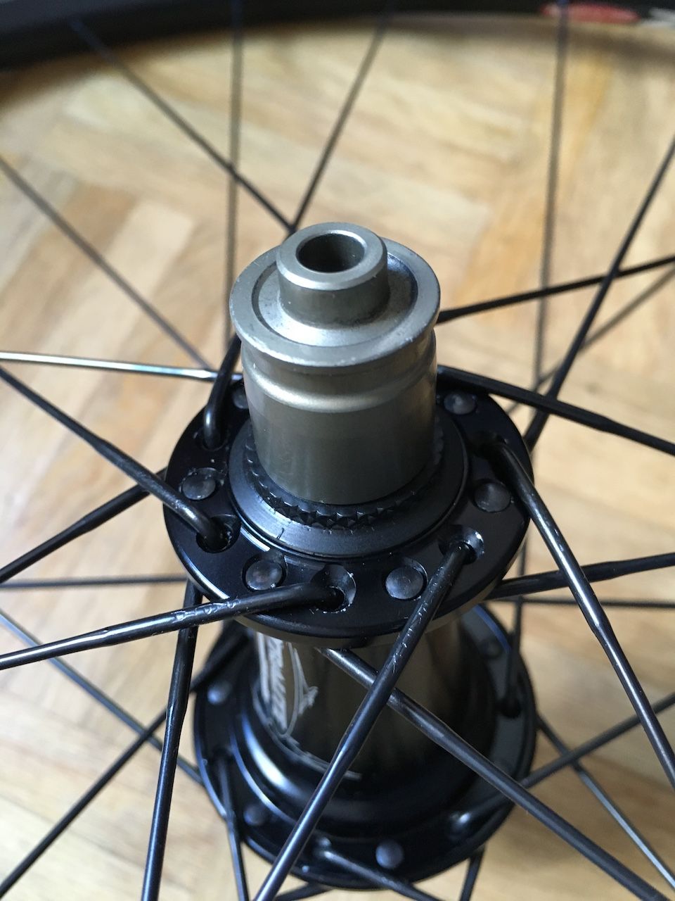

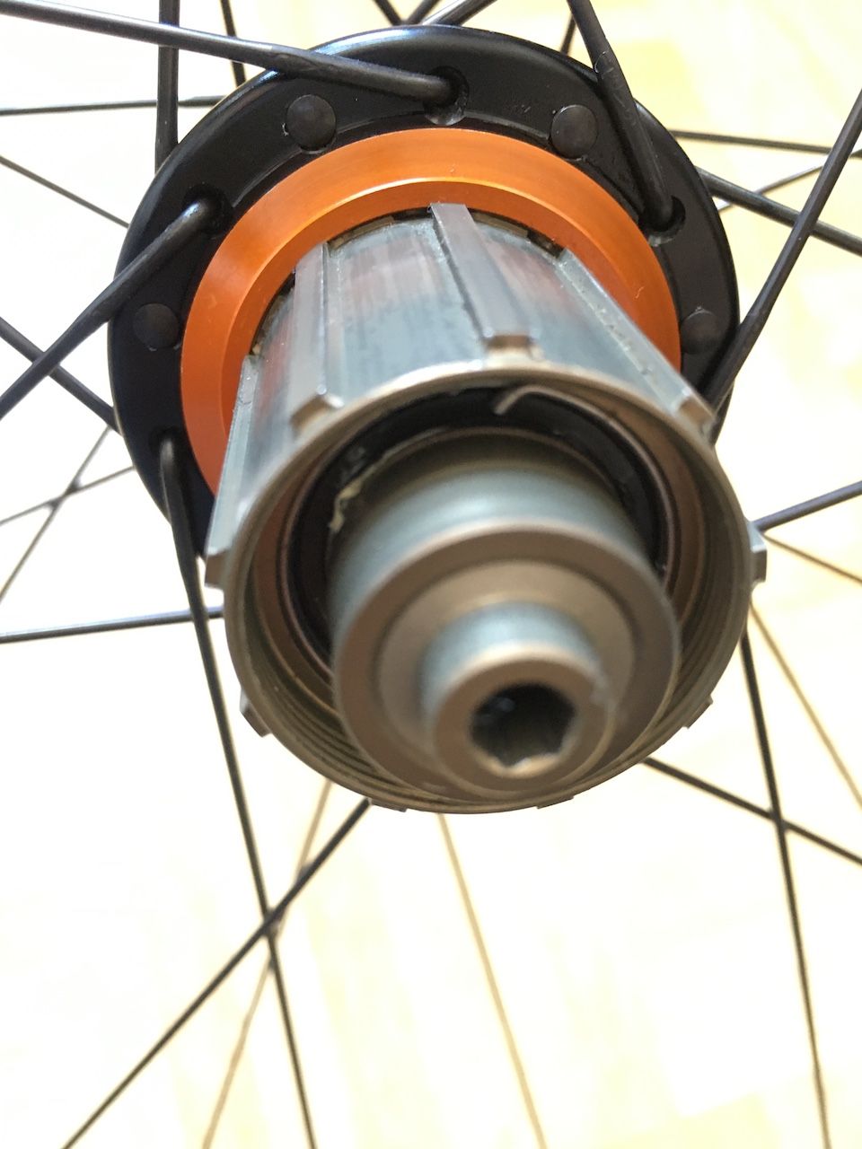

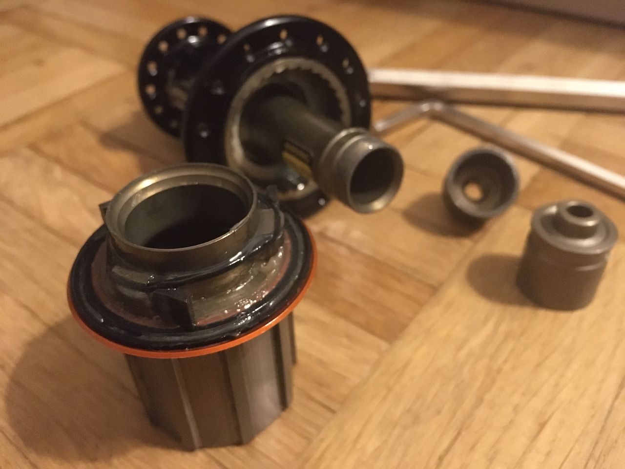

Update 2020:
Ich habe Sergio per Mail gefragt, ob der neue 60-Zahn-Freilauf denn auch leiser ist. Er antwortete: "sensibly quiter". Also bestellt und ausprobiert: ja, stimmt, einen Hauch leiser.
Bei der Montage habe ich zuerst etwas falsch gemacht. Ich habe Alu-Grease nicht nur auf die Zähne geschmiert, sondern auch auf die Führung des "Float Ring", dort gehört nach Anweisung Öl hin. Das war natürlich der perfekte Test, um mal zu sehen, was passiert, wenn man dickes Fett benutzen würde (auch wenn das Grease noch eher niedrigviskos ist). Es war tatsächlich leiser, aber nur bei niedrigen Geschwindigkeiten. Bei hohen wurde es laut und echt nervig. Als hätte das Bike keinen Bock und würde wie ein Baby plärren. Das will ja nu' wirklich keiner.
Dann lieber Öl benutzt: lauter, mechanischer, deutliches Klackklackklack bei Schrittgeschwindigkeit, Nähmaschine bei Standardgeschwindigkeit. Noch mehr noch kleinere Zähne würde bestimmt noch leiser sein.
So sah der alte Freilauf nach rund 8.000 km aus:
Leicht polierte Zahnspitzen, sonst einwandfrei. Der neue Floating Ring hat außen doppelt so viele Führungen (kann also, wenn rundgelutscht, nicht mehr einfach 15 Grad weiter gedreht werden) und kürzere Federn.
Achse, Lager, Nabengehäuse und so weiter sehen noch tiptop aus. Mich stört aber, dass immer Dreck durch die Ausfräsungen eindringt. Das ist echt unnötig und ließe sich konstruktiv leicht verhindern. Entweder Löcher weglassen oder dort nur Wandstärke reduzieren, aber nicht durchfräsen.
Die Lager bekommt man übrigens durch etwas Geknubbel mit der Achse auch heraus. Im Grunde kann die Nabe komplett zerlegen, wenn man zwei 5er Inbus hat.
Mehr Service hat der HyperTerra seit 2016 nicht gesehen. Keine Probleme mit Durchrutschen, kein Zentrieren, kein Speichenbruch, nicht mal Lagerspiel neu eingestellt. Läuft einfach. Auf den Felgen bin ich notgedrungen bestimmt schon 20 km mit Platten rumgefahren - auch ohne Konsequenzen. Was braucht man mehr?
Mein Freilauf kam übrigens per Express aus Lodi, obwohl Standard geordert. Ich vermute, anders hätten Sie es in Zeiten von beginnender Corona-Quarantäne auch gar nicht mehr los bekommen. Hab' die Lieferung erst mal eine Woche im Keller stehen lassen und anschließend in der Badewanne mit Desinfektionsmittel geflutet. Arme Lager. Aber da mussten die jetzt mal durch. Hust

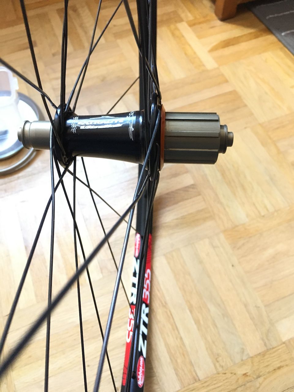

Noch ein Tipp zum Schluss:

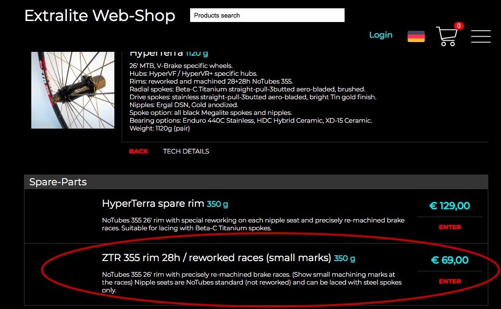

354 beziehungsweise 345 g. Aber pssst.
Edit: der Geräuschpegel ist nach ein paar Kilometern noch etwas gesunken. Ist jetzt etwa halb so laut wie der 2016er Freilauf. Besonders beim Schieben, das ist sehr angenehm.
Die Lager mittels Aluachse rauszufummeln war übrigens doch keine so gute Idee. Bringt Querlast auf die Lager und verknubbelt über kurz oder lang die Passflächen auf der Achse, ist mir mir beim zweiten Nachdenken aufgefallen. Als Notfall-Maßnahme im Gelände okay, ansonsten bitte nicht nachmachen.

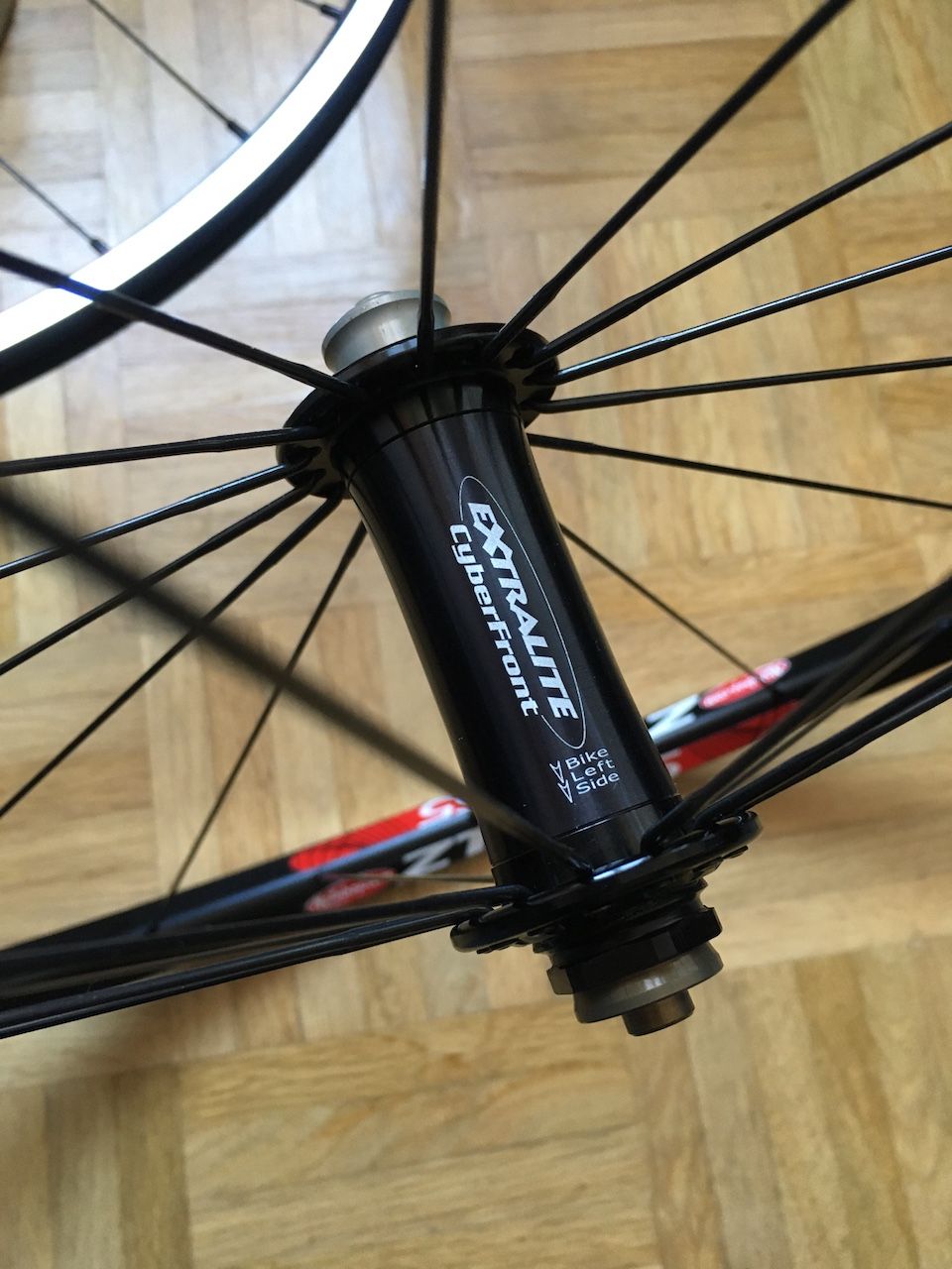

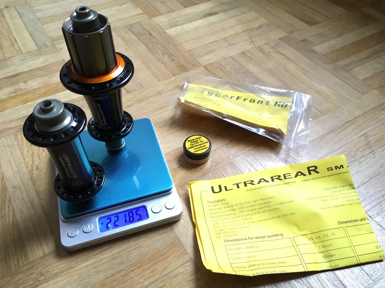

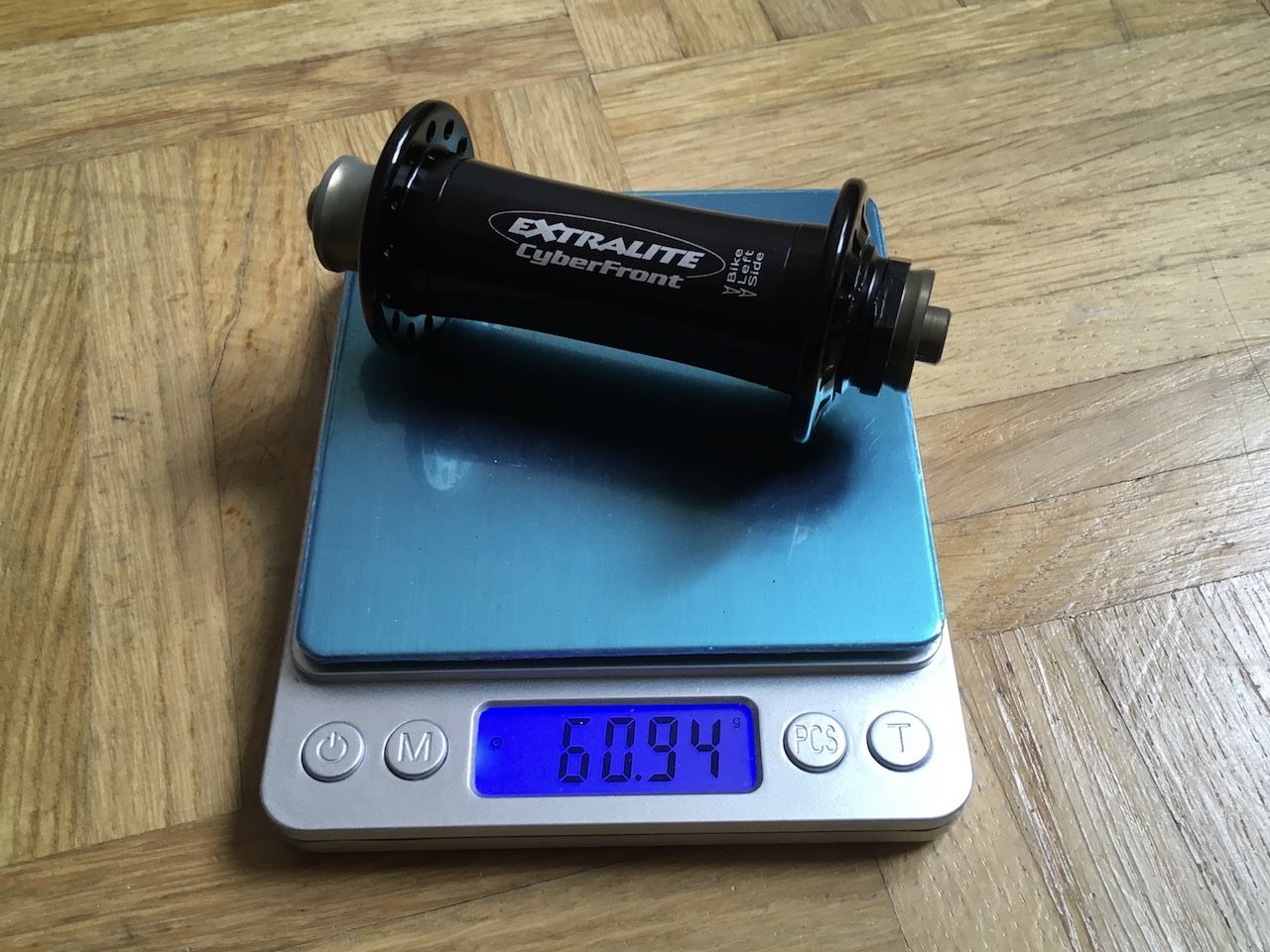

Okay, los ging es mit einer Bestellung. Ich brauche für ein anderes Rad einen neuen V-Brake-Radsatz und wollte unbedingt was leichtes mit klassischen gekröpften Speichen ("J-bend") haben. Es stellte sich heraus, dass die leichteste Hinterradnabe nicht von Tune, sondern 2005 von Extralite gebaut wurde. Gebraucht konnte ich sie leider nicht auftreiben. Also habe ich Sergio nach einem Tipp gefragt und er hat sich bereit erklärt mir eine UltraRear SM aus dem Ersatzteil-Regal aufzubauen. Immer schön zu hören, dass einige Radsport-Firmen so lange Ersatzteile am Start haben. Die passende UltraFront ist als weiterentwickelte CyberFront HD sowieso noch im Portfolio.
Einspeichen wollte er sie nicht, dass machte dann eben der Lightwolf. ZTR355 hatte ich noch und Felix hat Laser/D-Light dazu vorgeschlagen. Auftrag erteilt.
Was soll ich sagen - 1.199 g, all black, eine kleine Retro-Perle. Einzig die beiden Aufdrucke sind falsch. Vorne steht nicht UltraFront drauf, hinten ist der Aufdruck völlig verrutscht. So ist das eben, wenn man in der Ersatzteil-Kiste wühlt. Ihr kennt meine Einstellung dazu.
Gekostet hat's etwa 850 € inkl. Versand, Einspeichen u.s.w. Ich habe mich vorn für ABEC5 Stahl-Lager entschieden, also einfachste Kategorie, nicht rostfrei. Ist ein Test, kann man tauschen.

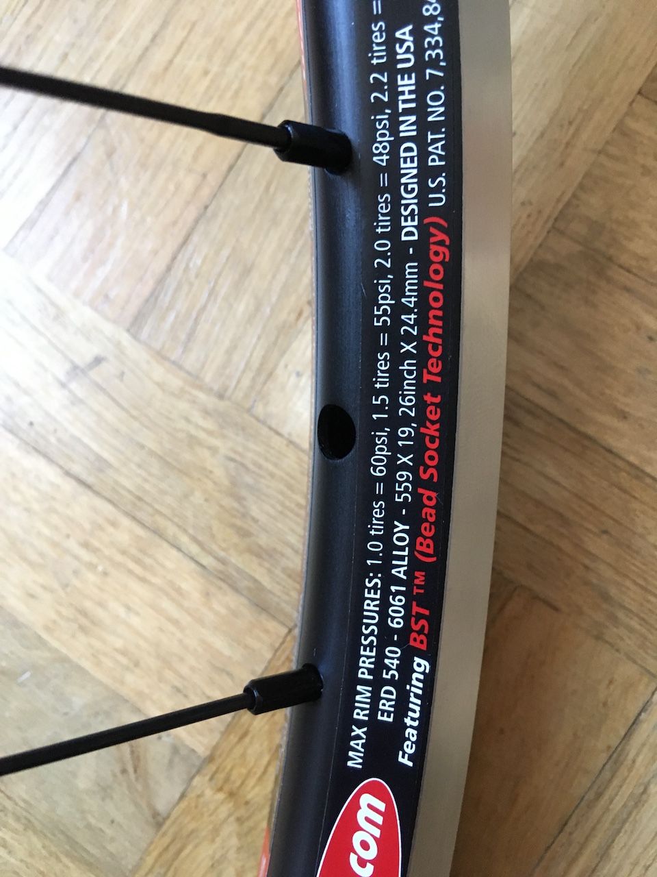

Ja, und bei all dem Rumgemesse am Hinterrad gab es zur Krönung noch die finale Klatsche, Ende Gelände:
So sah fast jede Öse auf der Antriebsseite aus. Die andere Seite war in Ordnung. Muss kürzlich erst passiert sein, wäre mir sonst wohl schon eher aufgefallen. Die Felge war obendrein deutlich verbeult. Und alles nur Stunden, nachdem ich den neuen Radsatz geordert hatte!
Puh, da fragte ich mich natürlich schon, ob ich mit Extralite überhaupt auf dem richtigen Wege bin. Mit etwas Abstand zum Schreck würde ich aber sagen: Doch. Denn ob Extralite eine Schuld am Versagen trifft – ich denke nicht. Ich hätte ja eher damit gerechnet, dass die Titan-Speichen die Grätsche machen, nicht die Felge. Und da es vier Jahre lang gut gegangen ist kann ich jetzt auch nicht von ungleichmäßiger oder übertriebener Speichenspannung bei Auslieferung ausgehen.
Ich lass mich gerne eines Besseren belehren, vielleicht kann mir ja jemand das Phänomen erklären: Wie können erweichende Speichen zu Rissen an den Ösen führen?
In der Folge musste ich das Laufrad jedenfalls neu einspeichen lassen. Das gab mir wenigstens die Gelegenheit die Speichen auszuwiegen und die Felge genau zu betrachten. Und siehe da:
1. 4,16 g pro Speiche, Beweis erbracht.
2. Die Felge hat diverse Treffer. Das ist auch kein Wunder, die Bremsflanken haben ordentlich Federn gelassen.
Dass zeitgleich Flanken und Speichenlöcher durch sind ist eigentlich sogar ein Zeichen für eine gelungene Auslegung. So geht das nun mal bei Teilen an der Leichtbaugrenze.
Extralite hat mir angeboten das Hinterrad neu einzuspeichen. Kosten für neue Speichen übernehmen sie, Felge bezahle ich selbst. Sie baten darum die alte Felge inspizieren zu können, eine so kunstvoll gerissene Felge hatten sie wohl auch noch nicht gesehen. Bitte sehr, habe ich mit nach Italien geschickt.
Nun musste ich mich noch für Speichen entscheiden. Eigentlich finde ich die Titan-Speichen ja optisch wesentlich passender. Und nach dem erzwungenen Exkurs zu Maßen und Gewichten kann ich auch kaum glauben, dass die Dinger weniger fest sein sollten als gleich schwere Speichen aus Edelstahl.
Also warum nicht – ist doch für lau. Auf Revos umspeichen kann ich später immer noch. „Alles, nur bitte nicht diese fies-gelben Ersatzspeichen“ habe ich Sergio anfangs geschrieben. Und so sind jetzt nochmals die vermutlich extrem seltenen Titan-Antriebsspeichen verbaut worden.
Zu guter letzt: 600 g! Offenbar ist die Felge diesmal ein paar Gramm leichter, fast so wie bei Jazzman. Damit durchbricht mein Radsatz punktgenau die 1.100 g-Schallmauer. Mal probieren, ob sich in Sachen Hinterradsteifigkeit auch was geändert hat.
