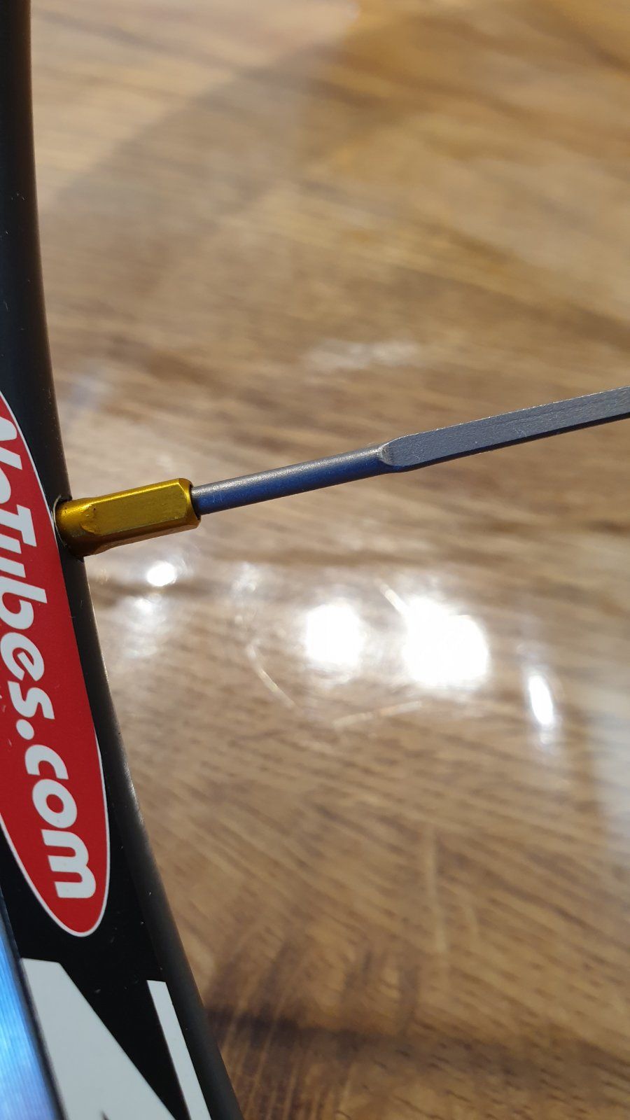

das Speichengewinde schaut nie aus dem Nippel raus
Ich habe das Gewinde schon auf beiden Seiten der Nippel herausstehen sehen. Wenn's Richtung Nabe raussieht, ist die Speiche zu kurz, wenn's Richtung Schlauch raussieht, ist sie zu lang.
Ich denke eher, dass der gewindelose Teil des Nippels zum Spannungsabbau am Gewindeanfang dient: Als Konstukteur muss ich in Kunststoffteilen am Anfang von Bohrungen, in die eine Thermoplastschraube eingedreht wird, auch immer erst einen zylindrischen Teil vorsehen, in dem sich die Schraube kein Gewinde schneiden kann. So wie hier der Bereich "ts":
Darum geht es tatsächlich auch, aber hauptsächlich um Spannungsrisse zu vermeiden.
Steht zumindest auf den Seiten der Schraubenhersteller.
material verdrängt
Aaalder! Jetzt geht's hier aber ins Detail.
Ich vermute, dass solche Nippel einfach nur Laufradbauern helfen, falsche Speichenlängen zu vermeiden. Zu lang fällt damit schon mal aus.
Auf der anderen Seite ist Armin Argument nicht ganz falsch. Wir haben es hier mit einem weichen Nippel und einer festen Speiche zu tun. Bei Stahlschrauben in Kunststoffteilen führt das manchmal dazu, dass sich der Kunststoffteil dehnt und der erste Gewindegang wegbröselt, dann der zweite, und so weiter. Dagegen ist der obige Trick vorgesehen, meine ich. Wie bei einer umgekehrten Dehnschraube wirkt der Zylinder im Kunststoffteil als "Stauchmutter". In der Hinsicht ist weiches Titan übrigens grundsätzlich sogar ein besserer Partner fürs Alu als (hochfester) Edelstahl.
So, das war mein Kommentar zum Sonntag. Grips leer. Bier auf. Das driftet hier sonst echt ab.
Viele Grüße, ihr Freaks! ;-)

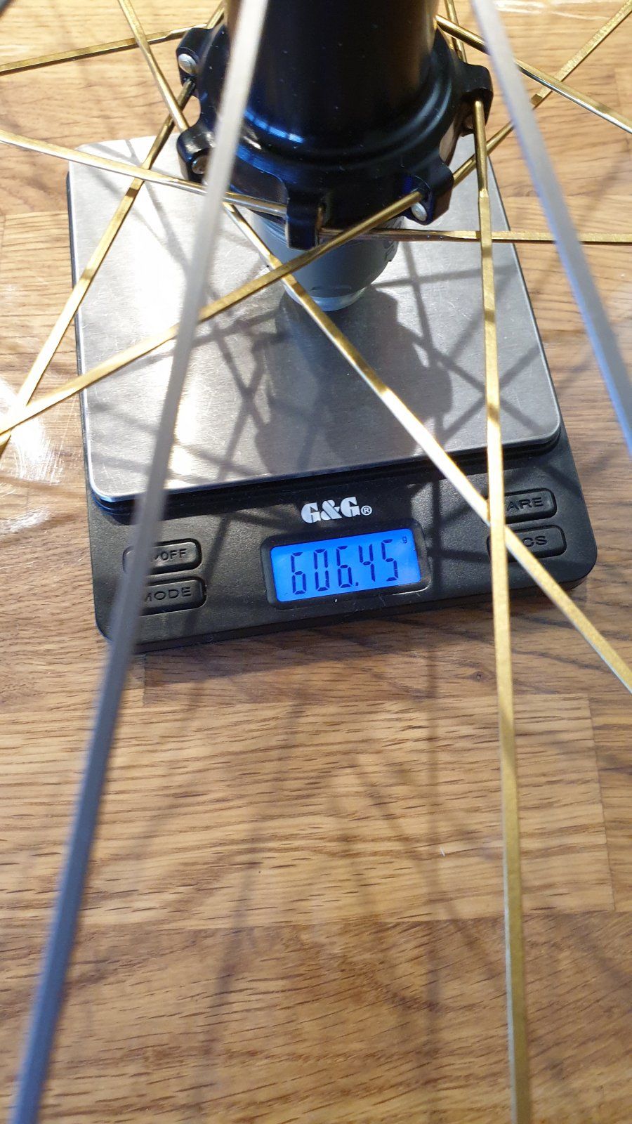

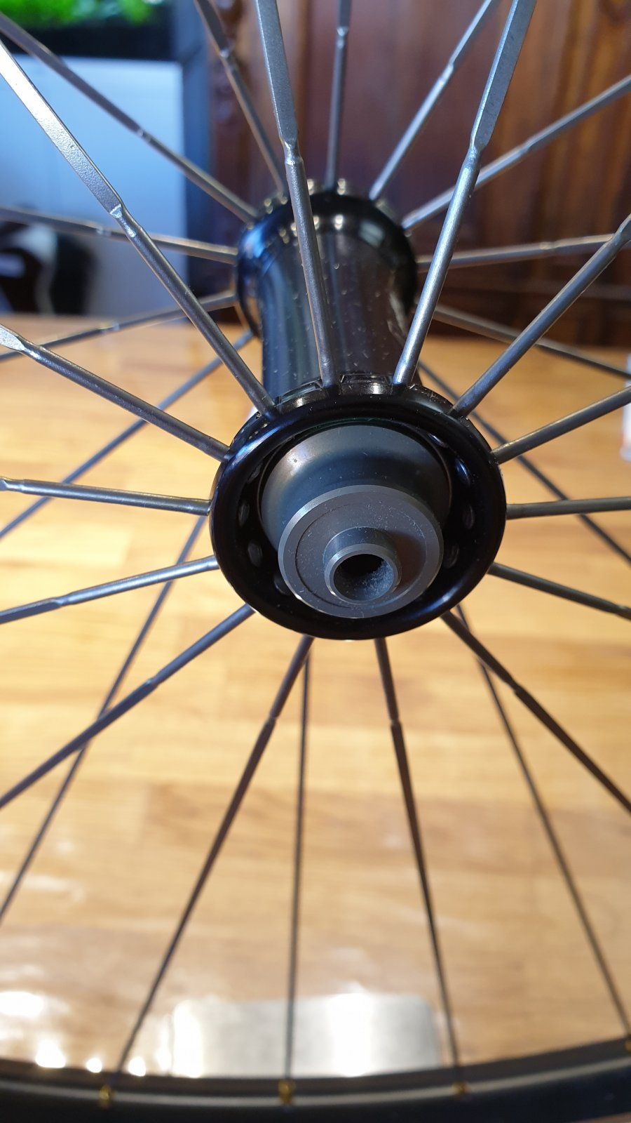

Ich hab mir den LRS nun endlich auch noch gekauft, war schon lange ein Traum von mir.
Gewicht liegt bei 1102g inklusive TESA Felgenband.
Habe ihn mit xd Freilauf geordert, weil ich mir mal was richtig krasses (in meinen Augen) aufbauen wollte. Ich baue gern Sachen auf, die nicht jeder macht.

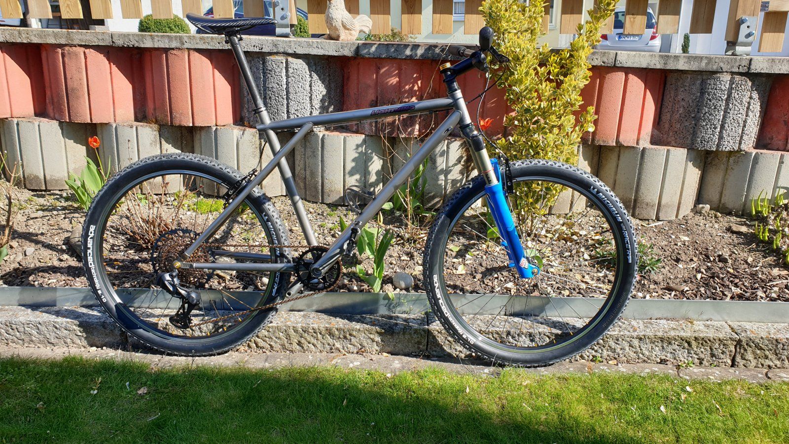

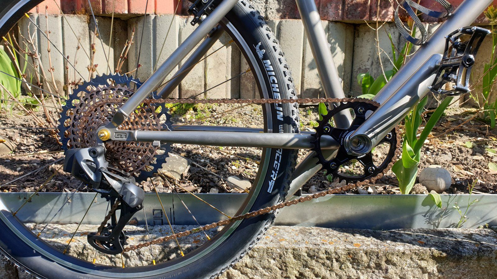

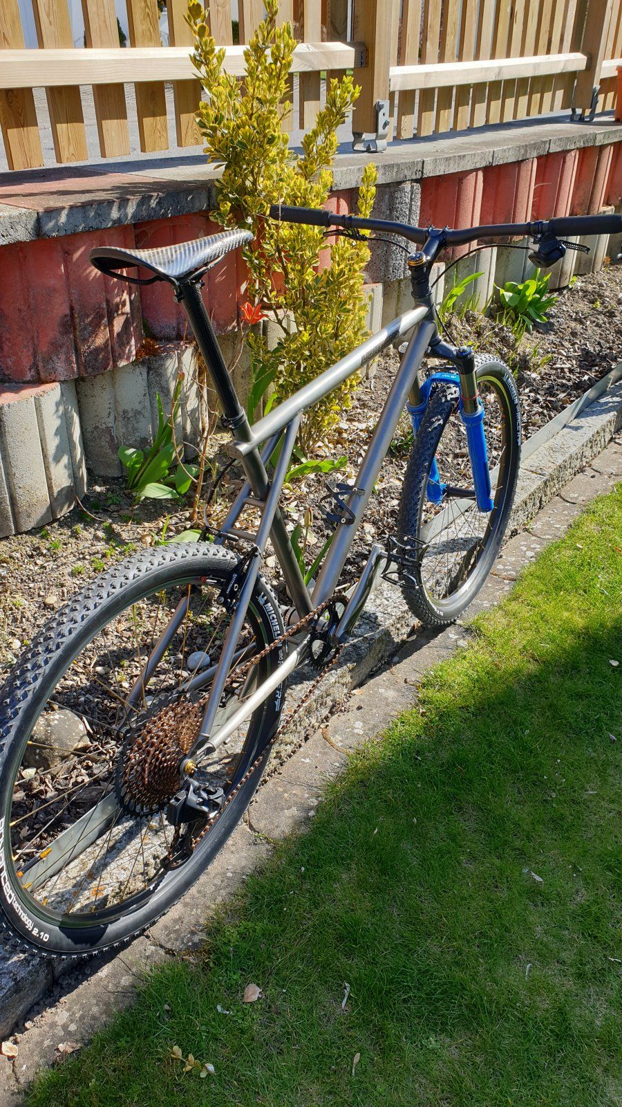

Hier mal das ganze Bike.
Ein '97er GT Lightning Titan
Rock Shox SID Worldcup mit Cantisockeln (selbst kreiert, sowas gab es ab Werk nicht).
SRAM Eagle XX1 1x12 AXS (wireless)
Extralite Bremsanlage, Steuersatz, Vorbau, LRS
Cane Creek eewings Titan Kurbel
Gewicht wie abgebildet 7,65kg

Jupp Stefan, dass ist echt krass! :daumen:
7,65kg ist ein toller Wert mit richtigen Reifen, diesem Rahmen, dieser Kassette und der ja eigentlich nicht ganz leichten Schaltung und Kurbel. Da reißt der LRS natürlich einiges raus. :cool:
Schön-schön, oRSd. Machen viel Laune, die leichten Rädchen, oder?

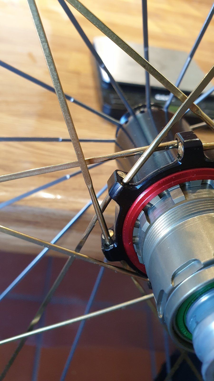

Das sieht mir schon wieder verdächtig nach Titanspeichen auf der Antriebsseite aus, kann das sein?
Wie ist denn dein erster Fahr-Eindruck, ist das Hinterrad merklich weich? Bei mir geht‘s eigentlich mittlerweile. Ob es am Wiederaufbau mit der neuen Felge liegt oder ich mich einfach nur dran gewöhnt habe, kann ich heute nicht mehr genau sagen.
Übrigens: bei DER Kassette hättest du den Reifen ja eigentlich auch direkt aufs größte Ritzel ziehen können. 😁
Ist aber gut zu sehen, dass jemand mal wieder was neues ausprobiert. Interessantes Bike. Hast du eine Teileliste mit Gewichten (vor allem die Gabel ist ja noch spannend)?

Hallo Frank,
die Gabel ist etwas Spezielles, zwar eigentlich nix besonderes, aber gab es so nie im Handel zu kaufen.
Ich hatte mir in weiser Voraussicht eine Rock Shox SID Worldcup (Carbon Krone und Schaft) disc only gekauft. Diese gab es seit der Umstellung auf die 32mm Standrohre nicht mehr mit Cantisockeln. Ein sehr gut erhaltene, jetzt 10 Jahre altes, Modell war schnell gefunden. Kurz darauf habe ich mir ein jungfräuliches"TEAM" Casting mit Cantisockeln gekauft. Die Cantisockel sind an Rahmen (1533g, Sitzrohrlänge 51,5cm) und Gabel (1368g, 20cm Schaft) von Extralite.
Die V-Brake Bremsanlage kommt auch von Extralite.
Das Hebel Pärchen wiegt 49,9g.
Eine V-Brake wiegt 98g.
Der Steuersatz kommt auch von Extralite.
34mm externe Cups, 53g komplett mit Ahead Kappe und Schraube und Carbon Expander.
25mm Spacer Extralite 3,9g
Laufradsatz Hyperterra von Extralite 1102g
Vorbau Extralite Hyperstem 100mm 77,5g
Griffe Extralite Hypergrips 12g
Lenker Procraft PRC Riser 720mm 126g
Sattel Black Mamba 64g
Sattelstütze (Eigenbau eines Freundes)
27,2mm x 330mm 92g
Kurbel und Innenlager: 588g
Cane Creek eewings Titan 175mm mit 2x 110mm Spider
Garbaruk 36T n/w Kettenblatt
Yuniper BSA 30mm Innenlager 3x2,5mm Spacer
5x Kettenblattschrauben
Reifen Michelin 2,1 ultimate advanced racer
2x 412g
Schläuche Tubolito s-tubo 26
2x 40g
Sattelklemme Carbonice Eva 2.0 31,8mm 5,9g
Schnellspanner POP Alu Titan 39g
SRAM Eagle XX1 1x12 AXS Schaltwerk 375g
SRAM Eagle XX1 1x12 Shifter 79g
SRAM Eagle XX1 1x12 Kassette 375g
SRAM Eagle XX1 1x12 Kette 242g
Pedale Aest Magnesium Titan 100x80 175g
Bremszugset Jagwire Elite Link 68g

Titan Speichen vorne komplett, hinten nur auf der Nicht-Antriebsseite.
Fahren tut es sich echt sehr gut, ist zur Zeit mein Lieblingsbike. Die Laufräder beschleunigen sehr leicht, die Reifen rollen merklich leicht ab. Wunderbar.

Halt mal einen Magneten an deine Speichen und vergleiche mit deinen Ersatzspeichen
Frage Frank: Was soll der Magnet zeigen? Titan ist genauso wie Edelstahl nicht magnetisch. Klar, es gibt auch hoch vergütete Edelstähle die einen gewissen Restmagnetismus zeigen, mit Speichen kenne ich das aber nicht. Oder sind die Ersatzspeichen aus billigen, magnetischem Stahl?
Sieh mal, das ist meine Ersatzspeiche mit ein paar Magneten. Die besteht vermutlich aus rostfreiem Stahl, denn die meisten Pillar-Speichen sind aus "t302+", was wohl für AISI302 (1.4319) stehen soll.
Ich war beim ersten Mal auch sehr überrascht, dass der Restmagnetismus für so einen Schnelltest reicht.
Aber Stefans Speichen sind ja gelb, dann ist's bestimmt sowieso kein Titan.
Schaut mal, mit etwas Hingabe habe ich sogar aus anderen Speichen noch etwas Magnetismus rausholen können. Unten an der Superspoke ging's nur ganz knapp, oben an der Champion easy. Mit einem Neodym-Magneten schafft man es bestimmt noch deutlicher. Bei Titan dagegen - absolut nix.
Vielleicht nimmt man solche Stähle wegen der Dauerschwingfestigkeit, Armin. Das könnte im Einsatz wichtiger sein als einmalige maximale Zugfestigkeit. Ich würde im Zweifel den Herstellerangaben zu Legierung und Festigkeit sowieso nicht trauen.

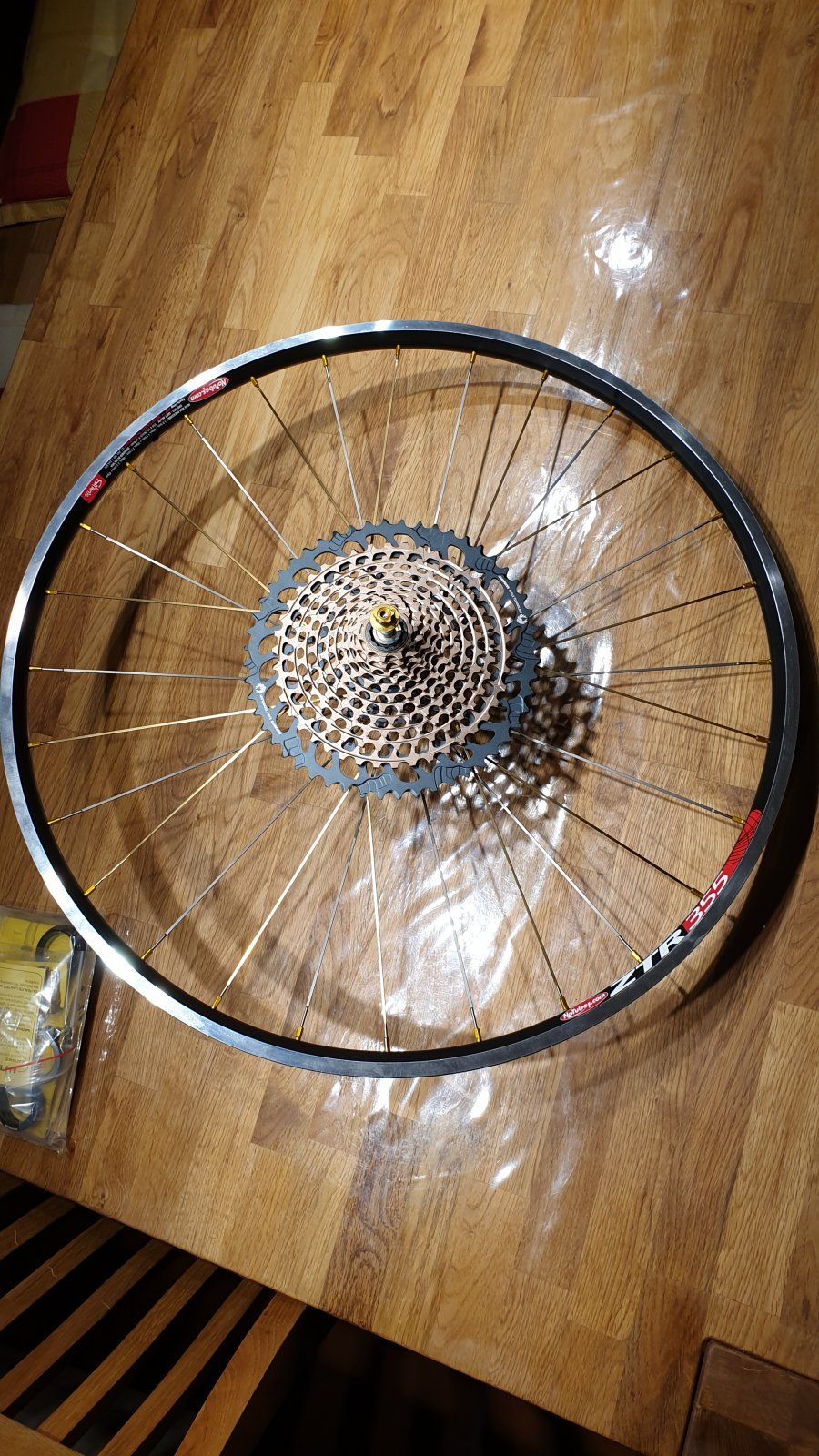

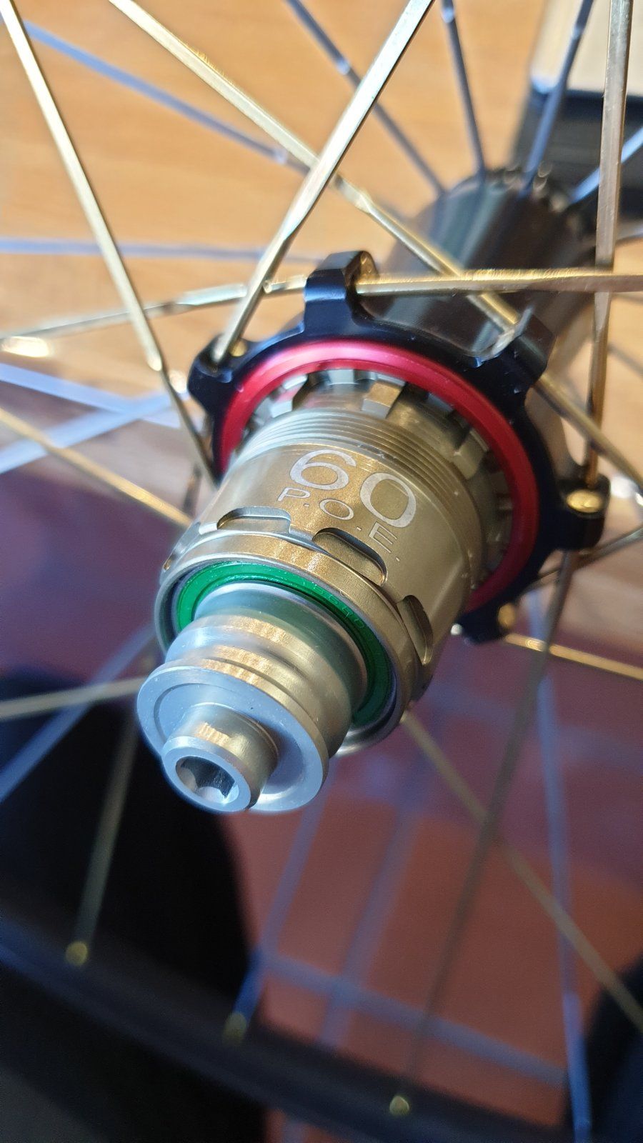

Hallo zusammen,
es gibt Neuigkeiten beim HyperTerra.
Bisher läuft er eigentlich ganz gut. Mittlerweile mit zweiter Felge auf dem Hinterrad und 60 p.o.e.-Floating Ring, wissen alle Mitleser ja. Außerdem bin ich auf den XD-Standard gewechselt und habe mir eine 8-fach-Kassette von Recon schnitzen lassen. So ist der HyperTerra im letzten Jahr rund 3.500 km gerollt, allerdings nur wenig im Gelände.
Demnächst stehen nun größere Veränderungen an. Ahnt jemand schon was da kommt?
(Armin, du bist Insider, du darfst nicht mitraten.)
Viele Grüße!
Frank

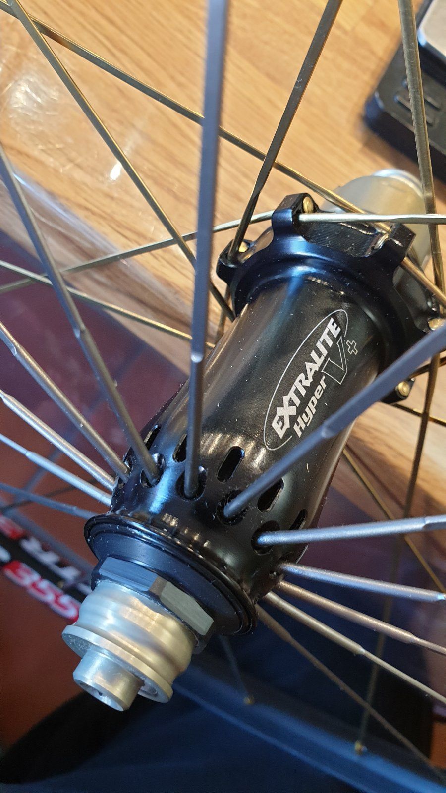

Neuer LRS mit Extralite HyperV3 und sehr leichten Spezial-355 von Tune:
PS: suche eine Extralite HyperV-HR-Nabe oder eine Laufrad, evtl. hat ja jemand etwas abzugeben.
Es sind HyperV3, 355 und Carbon-Ti-Speichen. Müller? Kenn ich nicht.
Selbst aufgebaut bzw. von dem Shop auf dem Klebeband ;-)

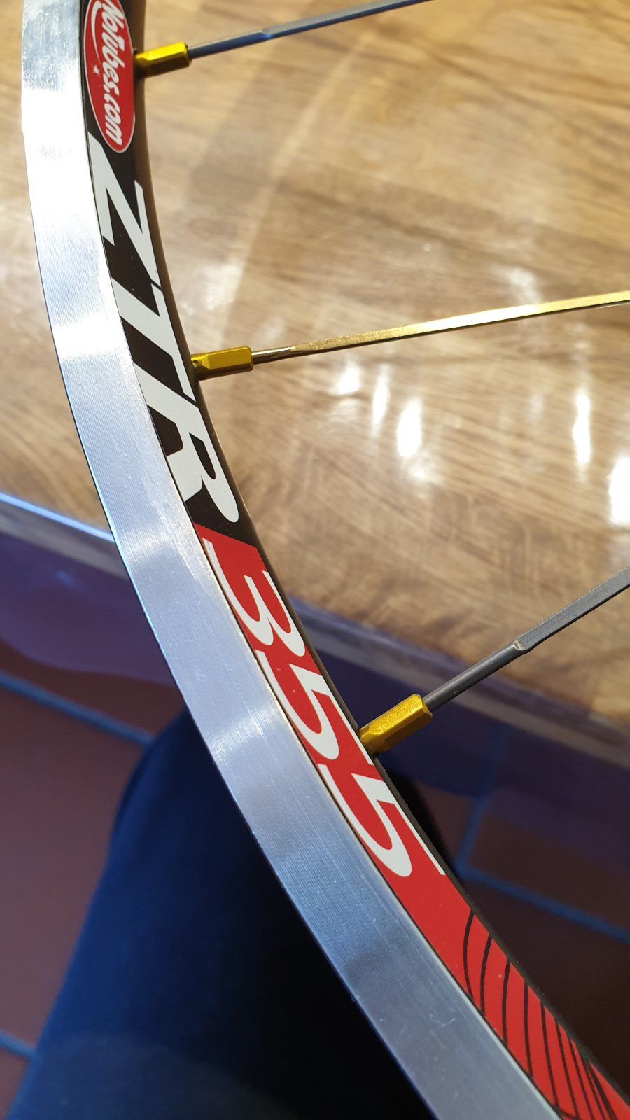

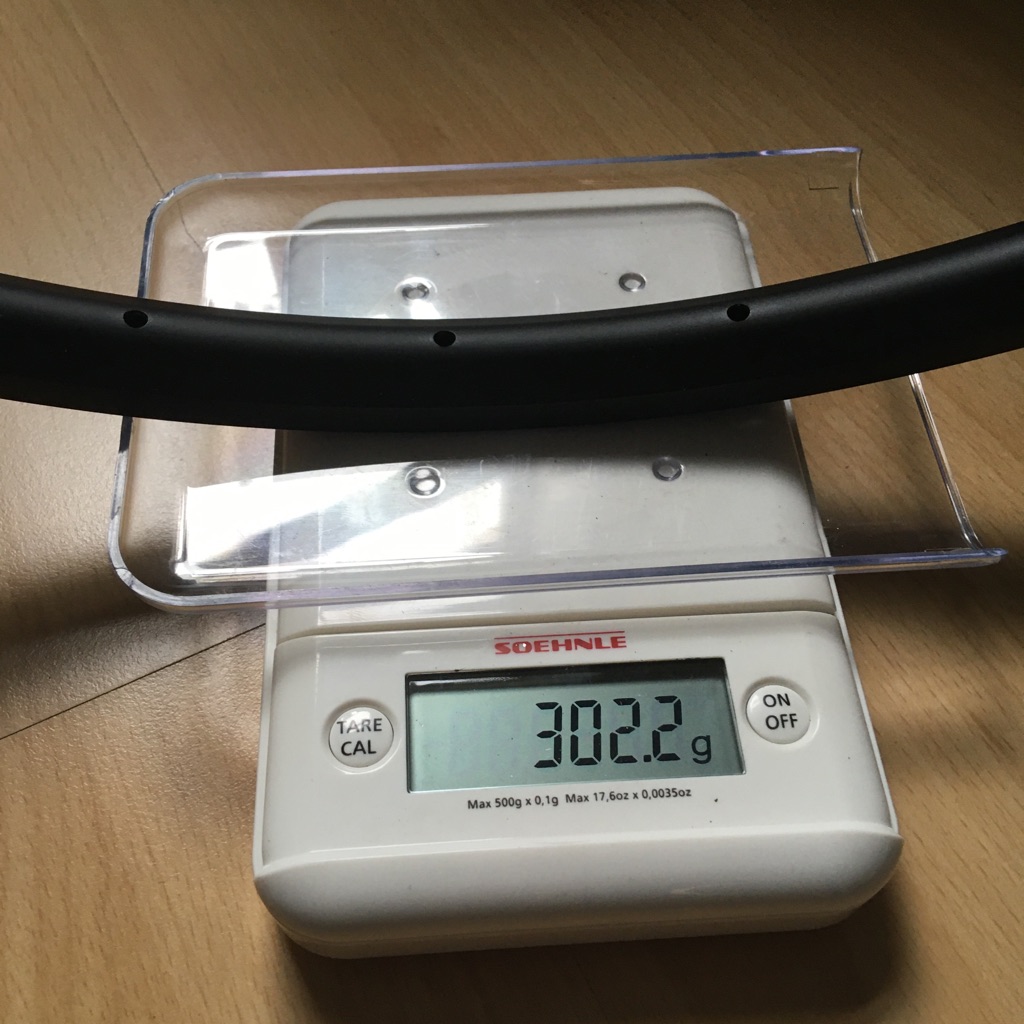

Der von Sergio ist doch zu schwer und viel zu teuer für die Leistung. Außerdem mit Carbonfanken im Matsch, hahaha...Dazu eine 30mm breite Felge, soll das für Fatbike sein? Der hätte mal lieber ein 355er Duplikat in China in Auftrag gegeben. Man sieht ja, was Tune da rausgeholt hat.
Mit einer Mig45 wäre der Satz noch 15gr. leichter.
Wow, ist schon geil leicht. Wie machen die das mit den Felgen, hast du mal die Flankenstärke nachgemessen? Meine „restentleerte“ Felge wog beim Austausch 335 g, meine ich. Wandstärke 0,6 mm!
Und wie genau bist du an die Felgen gekommen? Kann man die vielleicht noch erhalten?
Stimmt, ein 30 mm-Format bei Carbon-Felgen finde ich auch eher hinderlich. Allerdings sind alle meine Radsätze mindestens 24 mm breit (besagte 355er) oder gar 28 mm. Ich hoffe da einen Kompromiss beim Einstellen der Bremsen zu finden, damit alle Radsätze in allen Bikes möglich sind.
