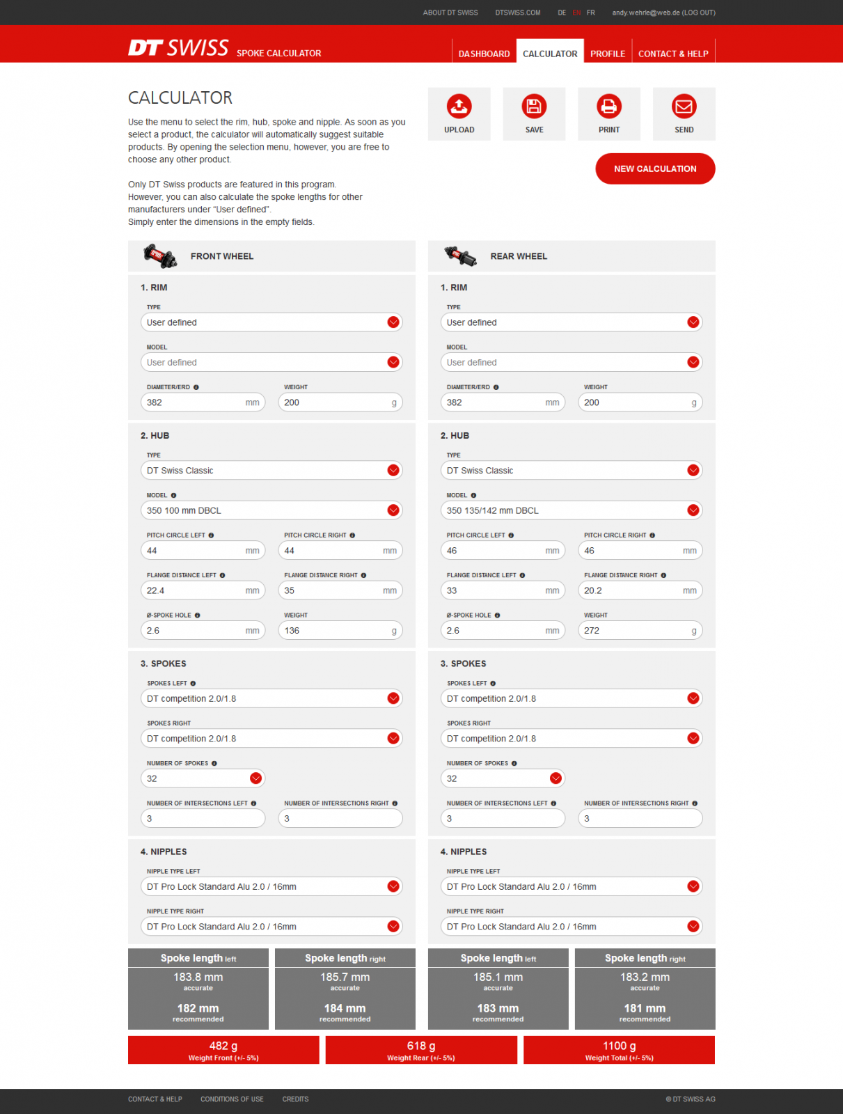

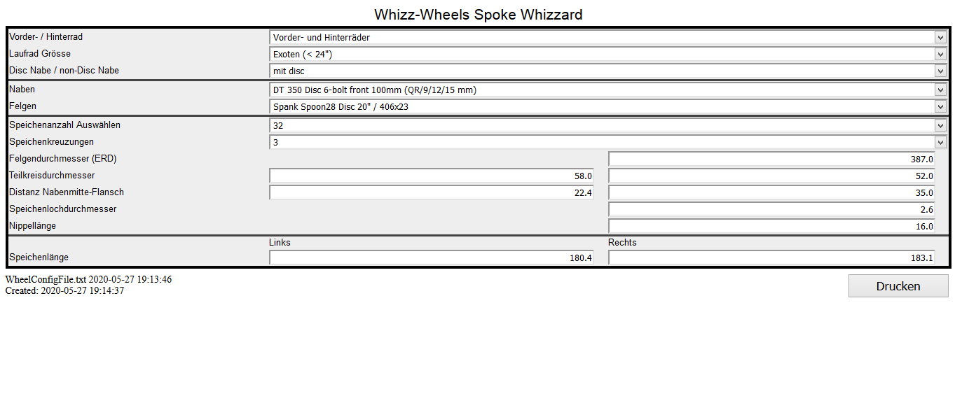

ich möchte meinem Junior ein 20Zoll Bike aufbauen. In dem Zusammenhang wollte ich selbst einen LR-Satz einspeichen allerdings bekomme ich bei den Speichenlängenberechner unterschiedliche Werte angezeigt ?‍♂️
Hat von Euch jemand Erfahrung auf was ich nun vertrauen könnte? Sollte ich doch 14mm Nippel oder gar andere Speichenlängen verwenden? Herzlichen Dank im Voraus für Eure Mithilfe ✊

Auf die Schnelle faellt mir noch auf, dass Whizz Wheels mit Lochkreisdurchmesser 52 und 58 rechnet, in der Zeichnung aber beide Seiten 59mm haben
Edit: Und der DT Swiss sagt vorne 44 und hinten 46 ?
? mir sieht das jetzt mehr so aus, als passten da manche Daten nicht. Vermutlich musst Du alles per 'Custom' von Hand eingeben und kannst keine Vorgaben uebernehmen.
Auch das ist der Fall, bei DT Swiss hast Du offensichtlich manuell 382mm eingegeben und bei Whizz Wheels kommen 387mm aus deren Datenbank ... dort ist ein Felgentyp ausgewaehlt.
Kreuzungszahl ist ueberall dreifach. Das ist also ohne Einfluss auf die Ergebnisse.
