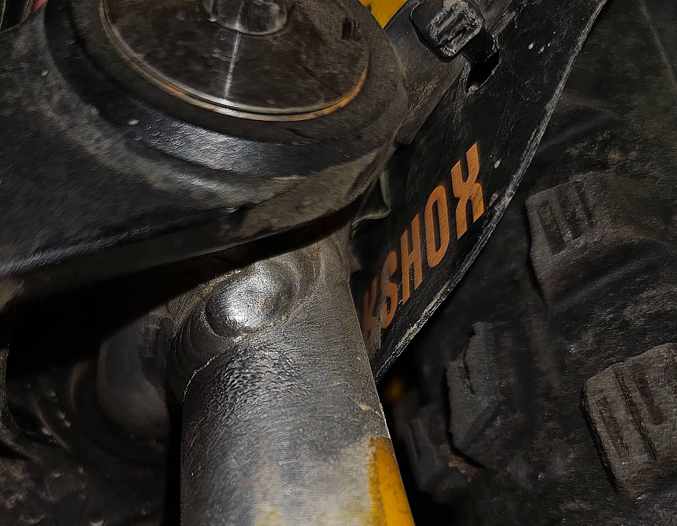

Hello again,
nachdem ich im letzten Jahr kaum mit meinem geschweißten Evolink unterwegs war, hab ich im April wieder angefangen in die Pedale zu treten, war in Finale, im Bikepark im Harz und hab wieder Spaß am radeln gefunden.
Leider musste ich nach einer kurzen Inspektion am Rad feststellen, dass die "neue" Schweißnaht an der Schwinge nun auch wieder kaputt ist. Leider ist es wie bei vielen anderen Fällen, einfache eine Schwachstelle in Verbindung mit über 100kg Fahrgewicht und den Kräften, die dort wirken.
In zwei Wochen ist das erste Enduro Rennen in Bad Wildbad, das Risiko die Kiste dort zu bewegen ist mir zu hoch. Somit verabschiede ich mich traurigen Herzens aus dem Club der Pole-Rider und steige auf Madonna V3 in XXL um. Der Rahmen kommt wegen viel Spaß und Legacy an die Kellerwand.
