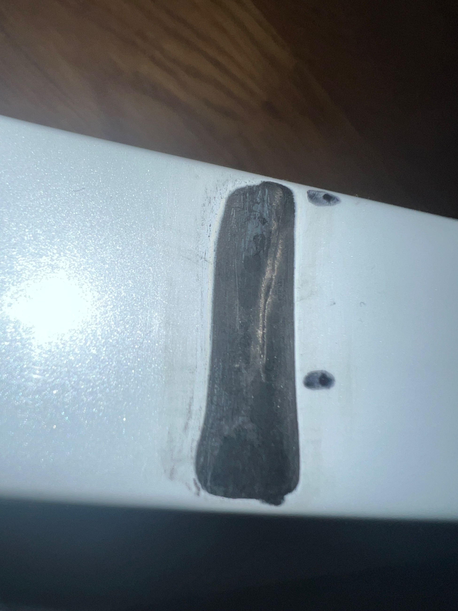

Riss im Rahmen?

Zur Kettenstrebe:
Mach mal von den Enden des Risses detailreichere Bilder!
Ich würde die Enden mit einem Stift markieren und dann die weitere Entwicklung zunächst bei leichten Fahrten beobachten! Letzteres natürlich immer auf eigene Gefahr!8-)
Die Stelle ist durchaus eine klassische Bruchstelle!

Was man machen könnte, ist die Schwinge komplett auszubauen und abzuklopfen. Bspw. mit dem Ende eines Schraubenziehers aus Hartkunststoff. Sollte ein signifikanter Riss vorhanden sein, sollte sich das an der stelle anders anhören als auf der anderen Seite. Zumindest wüsste man dann relativ sicher, dass es schaden vorliegt.
Sollte es gleich klingen, ist ein Schaden zwar nicht zu 100 % ausgeschlossen, aber unwarscheinlicher.
Ansonsten könnte man natürlich noch mit Thermografie rann (manch einer hat ja eine einfach IR-Kamera) oder Ultraschalluntersuchung durchführen lassen. Ich würde aber vermutlich erstmal vorsichtig weiterfahren und das ganze gut im Blick behalten^^

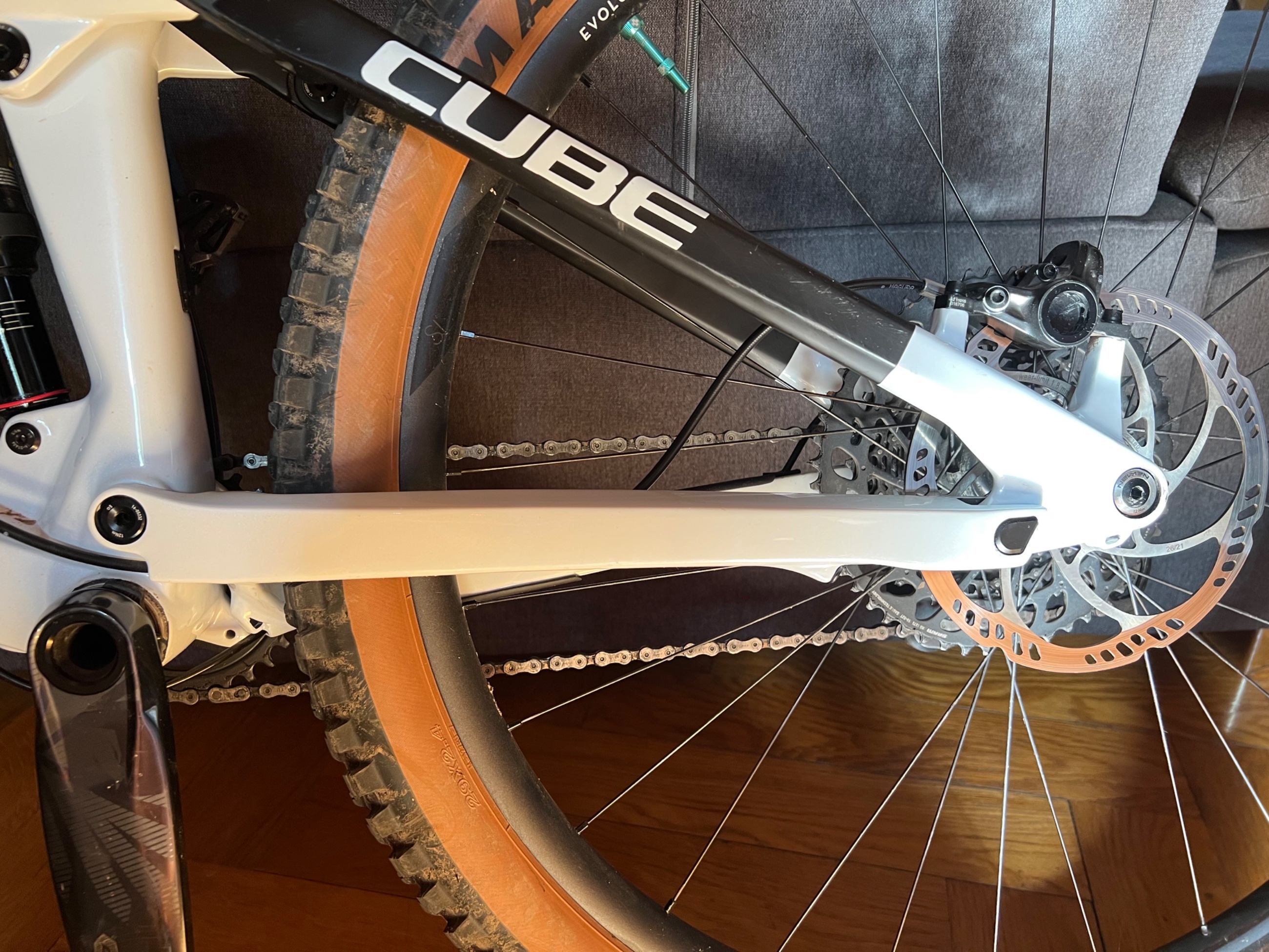

Hier nochmal ein kurzes Update zu meinem Fall:
Wie in einem vorherigem Post geschrieben, war das Rad bei Cube und sollte ein Ersatz Kettenstrebe bekommen, da es ein wenig dauert bis der Store das Teil bekommt, habe ich das Rad nochmal mit nach Hause genommen. Nach wochenlangem hin und her hat sich herausgestellt, das Cube das Ersatzteil theoretisch hat aber mir nicht verkaufen wird, da ich nicht der Erstbesitzer des Rads bin und Cube die Teile für das Crash Replacement Programm zurückhält. Somit war mein Rad erstmal ein Totalschaden obwohl es erst 3 Jahre alt ist. Das finde ich extrem schwach von Cube und meine nächsten Räder werden auf jeden Fall von einer anderen Marke sein. Falls also jemand überlegt ein Rad von Cube zu kaufen um etwas Geld zu sparen, am besten nochmal darüber nachdenken.
Da ich sowiso keine Wahl hatte, habe ich den Lack an der Stelle abgeschliffen und gesehen dass es wirklich ein Riss im Carbon ist. Dieser ist zwar nur extrem fein und nicht tief, gefährdet aber natürlich trotzdem die Struktur. Ich habe ein Bild des Risses angehängt.
Glücklicherweise habe ich nach langem Suchen genau diese Kettenstrebe auf Ebay zu kaufen gefunden. Demnach habe ich heute, nach 2 Monaten endlich wieder ein funktionierendes MTB. Bilder des neuen Teils habe ich ebenfalls angehängt.
Ich schreibe dieses Update um darauf aufmerksam zu machen, wie extrem schlecht der Service von Cube ist falls man nicht direkt bei Cube gekauft hat und in dem 2 Jahren Garantie ist und vielleicht dem ein oder anderem diese Probleme ersparen kann, indem man bei einem anderen Hersteller kauft.
