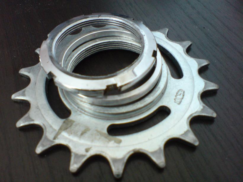

Hi PCFö,
ich hatte das gleiche Problem. Leg noch eine Unterlegscheibe drunter. Siehe Foto. So klappt das. Ich sehe du kommst auch aus KA. Ich hab mir meine bei BOC24 geholt. musste dafür auch nichts zahlen. Ich hoffe, ich konnte dir weiterhelfen.
Gruß Hannes
