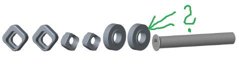

hab letztes Wochenende meinen Dämpfer ausgebaut und dabei sind mir die beiden Spacer am Hub/Link runtergeplumst und ich hab nicht darauf geachtet wie rum der Einbau ist...Flache Seite oder Seite mit Ring zum Lager? Ich glaube der Ring kommt aufs Kugellager und die flache Seite an den Link? Richtig?
Danke dafür!
Seite mit Ring zum Lager. Die Flache zum Link.
Anderes herum würde es ja auf Außen und Innenring vom Lager aufliegen.

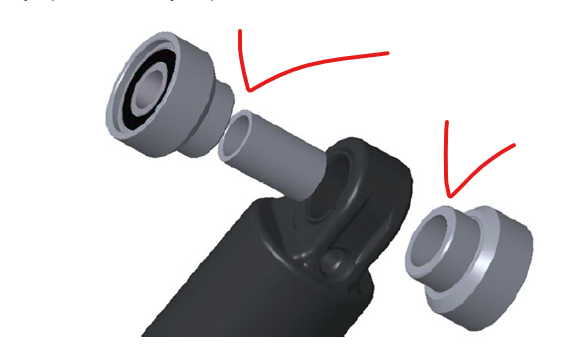

ich würde gerne in meinem Altitude den Dämpfer wechseln...
Hat hier jemand Erfahrungen diesbezüglich gesammelt: Wie (und mit welchen Werkzeug) man die Buchsen etc. (siehe angehängtes Bild) aus dem unteren Dämpferauge herausbekommt?
Das von RM empfohlene Spezialwerkzeug "Enduro Bearings BRT-006 tool" ist ja leider nicht ganz simpel zu beschaffen...
Gerne auch ein Werkzeugtipp als alternative zum dem Enduro-Tool. Eine McGyver-Lösung würde ich zwar nicht bevorzugen, darf aber auch gerne dargelegt werden.
Über eure Hilfe würde ich mich sehr freuen! Danke im Voraus.
Gruß
Nils

Hi Nils,
ja das Problem kenn ich bestens und habe dafür tatsächlich eine Lösung gefunden, die ich erfolgreich beim Element, Altitude und Slayer angewendet habe.
https://www.rosebikes.de/birzman-gabelkonus-abzieher-2666429Du nimmst dieses Werkzeug und davon nur eine der halben Scheiben... dann legst du ein Tuch um deinen Dämpfer bzw. Dämpferauge und gehst mit der Rundung des Werkzeugs direkt zwischen die Lagerschale.
Da das Werkzeug an der Rundung keilmässig geformt ist, kann du nun mit leichten Hammerschlägen auf das Werkzeug die Lagerschale langsam austreiben. Das geht so circa 5-6 mm weit (ausreichend) danach kannst es mit dem Schraubenzieher abziehen.
Klappt problemlos und wenn man sorgfältig ist auch Kratzerfrei.
Gruß Carsten

@der freed hat die Lager wohl mit einem modifizierten Inbus rausbekommen, mein Tuner hat das Lager irgendwie eingespannt und dann O-Ton mit "Elbow Grease" auch rausbekommen. Die @Dreamworks Methode klingt da richtig human ;)
Das offizielle Enduro Bearings Tool scheint echt kaum verfügbar zu sein. Der CH Importeur wollte zudem 240 CHF dafür! Für einen offiziellen Rocky Shop vermutlich ok, aber als Privatperson... ehh nein ;)
@Dreamworks Du setzt das Werkzeug an den rot markierten Stellen an, oder?
Danke für den interessanten Hack :)
Ja genau!
