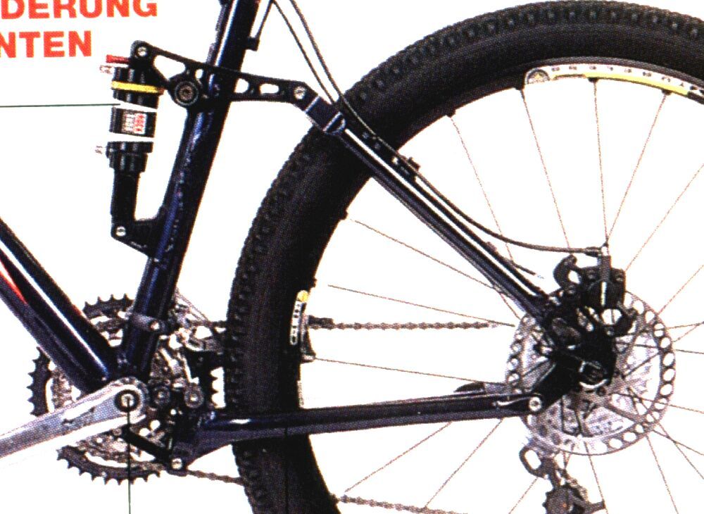

Ein ganz ähnliches Hinterbausystem gab es von Mongoose schon 2001.
Ich hab' das damals im Rahmen meiner Diplomarbeit mittels (zugegeben rudimentärer) Bewegungssimulation untersucht. Danach hatte das Parallelogramm am Tretlager keine besonderen Vorteile gebracht...
