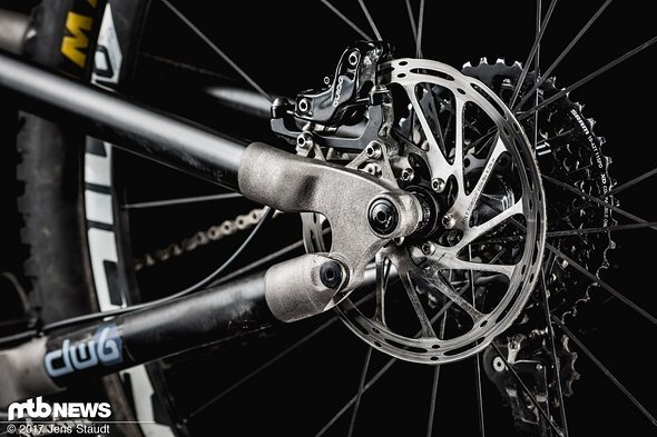

Beim Fertigungsverfahren der Muffen setzt Robot auf ein additives Verfahren, bei dem Titanpulver mit einem Laser geschmolzen wird. Aktuell liegt der Zeitaufwand für einen Rahmen-Druckprozess bei zirka 2 Tagen. Danach werden die Teile gesäubert und stellenweise (Lagersitze, Tretlagergewinde etc.) nachgearbeitet. Kleinere Umlenkhebel sind günstiger via CNC-Fräse herstellbar. Hier setzt man auf kürzeste Transportwege: Eine entsprechende Metallverabeitung liegt lediglich eine Tür weiter im gleichen Industriepark an der Grenze zu Wales. Die Carbonrohre sind nach den Vorgaben von Robot dimensioniert und gefertigt, werden je nach Geometrie vor Ort abgelängt und mit den Muffen in einer anpassbaren Rahmenlehre verklebt.
Um die bestmögliche, geklebte Verbindung zwischen zweierlei Materialien zu gewährleisten, gilt es, eine möglichst große Überlappungsfläche einzuplanen. Also warum ein Rohr nicht nur an der Steckverbindung nur außen verkleben, wenn sich das an der Innenseite ebenfalls anbietet? Fachwerkartige Konstruktionen innerhalb der Teile sorgen für zusätzliche Stabilität.

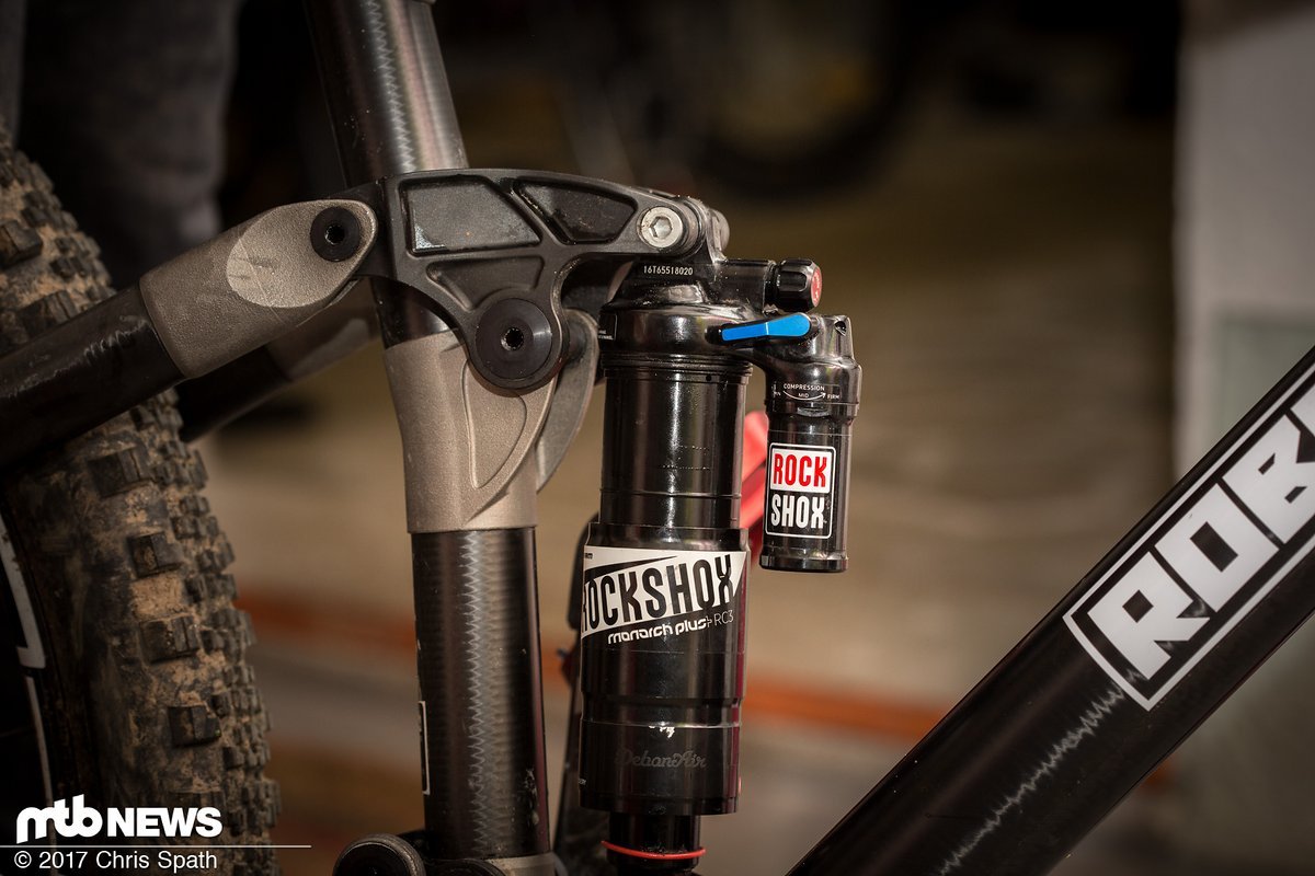

Funktion des DW6 Hinterbaus
Ein Highlight ist aber auf jeden Fall die Hinterbaukonstruktion aus der Feder von Dave Weagle. Wir haben alles versucht, um an Details und Funktionshintergründe zu kommen, aber Dave ließ sich nicht wirklich erweichen. Der Rahmen ist mit seiner Kinematik auch für den Einsatz von Stahlfederdämpfern geeignet. Dies bedeutet, dass in der Umlenkung eine starke Progression eingerechnet ist, die mit Luftdämpfern (und entsprechender Anzahl Volumenspacer) auf ein wirklich hohes Level gehoben werden kann. Anti-Squat, das Verhalten unter Bremsen… alle wichtigen Einzelfaktoren sollen mit der letzten Generation des DW-Links unabhängig voneinander beeinflusst werden können.

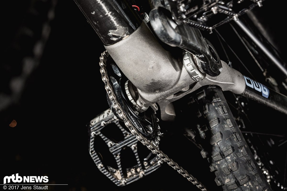

An den Titanmuffen erkennt man Linie für Linie das additive Fertigungsverfahren
Betrachtet man das R160 das erste Mal aus der Nähe, wirkt es sehr industriell. An den Titanmuffen, welche nach dem Drucken an der Außenseite keine Politur erfahren haben, erkennt man Linie für Linie das additive Fertigungsverfahren. Mattglänzende Carbon-Rohre verbinden die Metallkomponenten des Rahmens absolut geradlinig. Details wie die IS-Bremsaufnahme sind filigran ausgeführt und wirken fast unterdimensioniert. Alle Anbauteile stammen aus der mittleren Preisklasse und finden sich so auch an vielen anderen Bikes dieser Federwegskategorie.

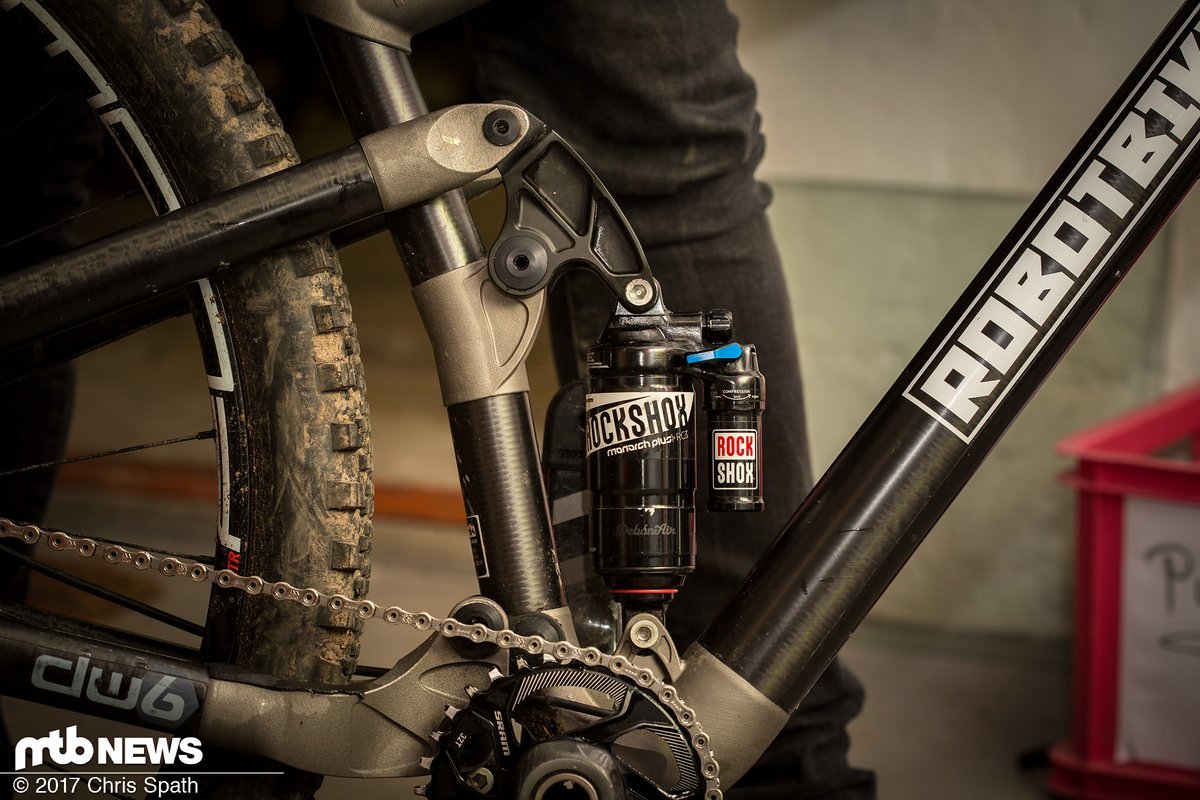

Das Robot R160 marschiert motiviert nach vorn. Erst als ein Kollege irgendwann zum Lockout am Dämpfer greift, fällt uns auf, dass wir im offenen Modus unterwegs sind. Nerviges Wippen im offenen Modus am Robot? Fehlanzeige. Wir profitieren von einem ruhigen Hinterbau und als der Anstieg steiler und technischer wird, punktet es mit Traktion und Vortrieb.

Speziell abgestimmter Custom-Dämpfer! Bestimmt auf Anschlag voll mit Volumenspacern! – Die Aussagen der Testfahrer gleichen sich ebenso wie die fassungslosen Gesichter, als wir den Dämpfer öffnen. Anzahl der Volumenspacer? Kein Einziger. Tune des Dämpfers? Standard M/L. Um auszuschließen, dass man uns mit einem Aufkleber über einen Tune in die Irre führt, montieren wir andere Dämpfer und kommen zum gleichen Ergebnis. Dieser Hinterbau braucht weitaus weniger Dämpfung als Systeme an anderen Bikes.

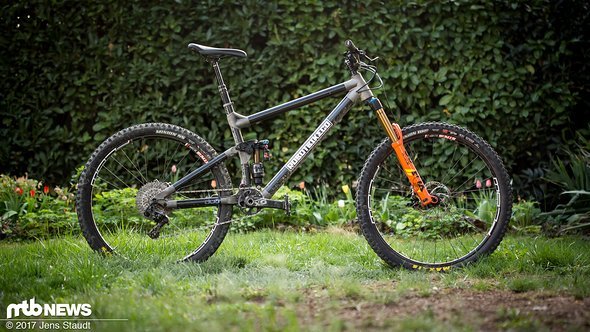

Im Laufe des Tests experimentierten wir mit unterschiedlichen Laufradgrößen im R160. Als klar war, dass der Hinterbau auch ein 29 Zoll Laufrad ohne Kollision aufnehmen konnte, wagten wir das Experiment und rüsteten die Front ebenfalls auf 29″ um.
Alle Tester empfanden die größeren Laufräder im direkten Vergleich als passender. Wer das Robot ebenfalls so nutzen möchte, sollte im Vorfeld die Geometrie (insbesondere die Kettenstrebenlänge) mit Robot besprechen, um Kollisionen mit dem Sitzrohr zu vermeiden.

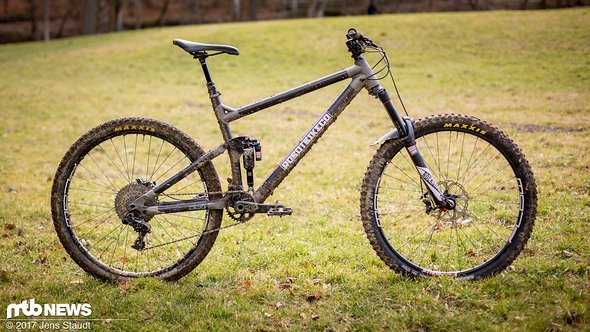

Im Test wurde das Robot in keinster Weise geschont, auch war es schon bei anderen Magazinen im Test. Somit hatte es einige Kampfspuren in Form von Kratzern, die aber alle rein kosmetischer Natur waren. Robot Bikes gewährt zusätzlich allen Erstkunden eine lebenslange Garantie auf den Rahmen.
